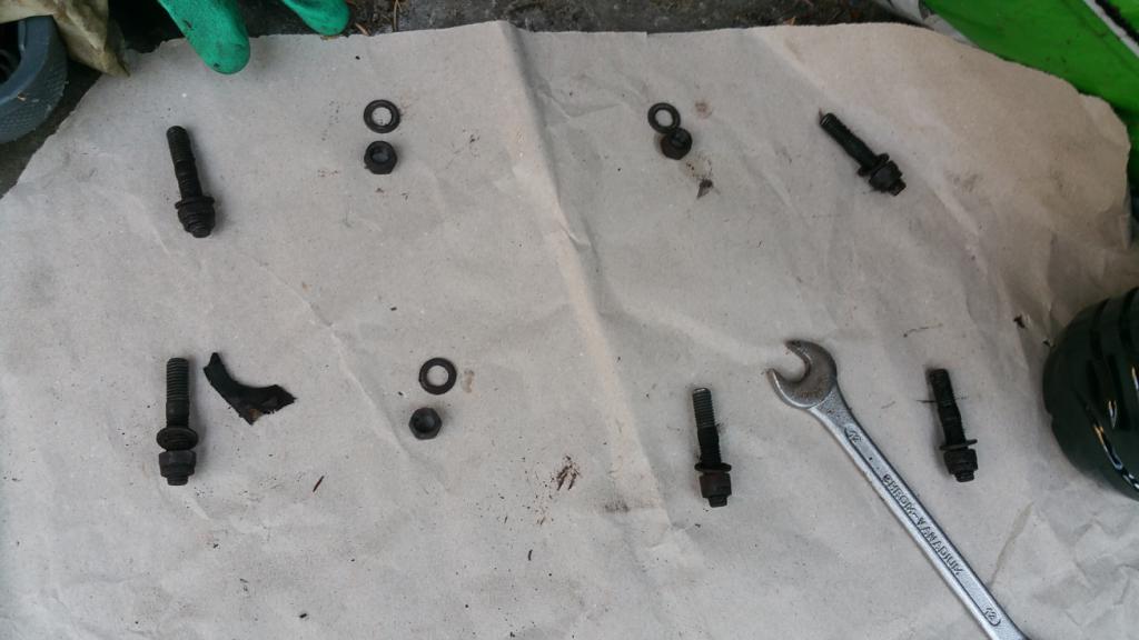

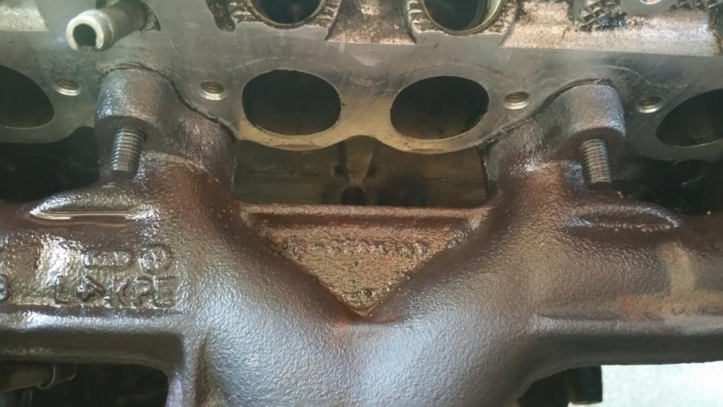

1. Die Bolzen und Muttern, die ich entfernt bekommen habe. 2. Aktueller Stand (3 von 8 Bolzen noch drin, der 3. ist in der unteren Reihe und nicht zu sehen) PS: Mein Browser hat Mist gebaut und die Umlaute falsch dargestellt, im Titel kann ich das leider nicht mehr ändern..

Angeklebt oder angerostet ist das eher nicht. Aber höchstwahrscheinlich leicht krumm. Ich hebel den Krümmer mit dem Montierhebel runter wenn er klemmt. Wenn du die alten Stehbolzen drinnen lässt, besteht die Gefahr das sie beim erneuten anziehen abreißen. Hast du versucht das ganze mal zu erwärmen? Wenn sie beim lösen abreißen ist natürlich auch kacke.

Der Krümmer muss auch so runtergehen. Von unten entlasten oder so brauchst du nicht, gefühlt und wenn ich es richtig in Erinnerung habe würde ich sagen, der hat vielleicht so 2kg herum. Versuch halt mal ihn mit beiden Händen jeweils ganz außen zu packen und dann ein bisschen hoch/runter und links/rechts rütteln, dann geht der sicher ab. Hosenrohr möglichst weit runterlassen, dass du an der Verbindung genug Platz hast, das ist ja alles leicht nach hinten geneigt, er geht also so gesehen nach hinten unten linear in der Stehbolzenrichtung runter. Viel Erfolg jedenfalls!

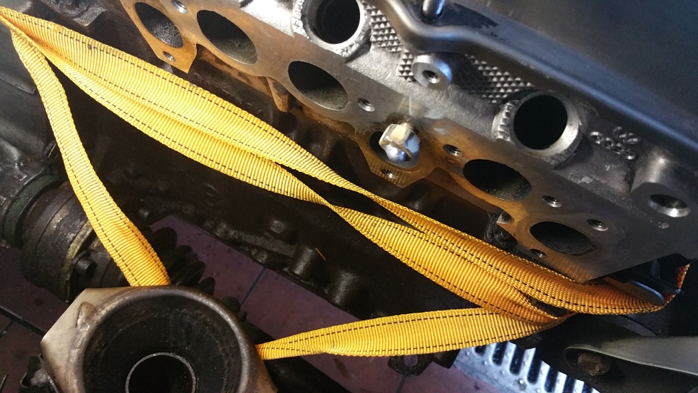

Der Krümmer war ein hartes Stück Arbeit, irgendwann ging es dann. Der Gummihammer hat auch geholfen, habe zigmal seitlich draufgehämmert. Gut geeignet dafür war die Aufnahme für die Federklammern zum Hosenrohr. Schlussendlich musste ich dann jedoch etwas rabiater werden. Ich habe ein Kantholz zwischen Krümmer und Zylinderkopf nach unten durch geschoben. Damit konnte man unten am Motorblock gut abstützen und den Krümmer nach hinten abhebeln bzw. rausdrücken. Sah ziemlich rabiat aus und sicher auch nicht die eleganteste Methode, aber es ist nichts kaputt gegangen.

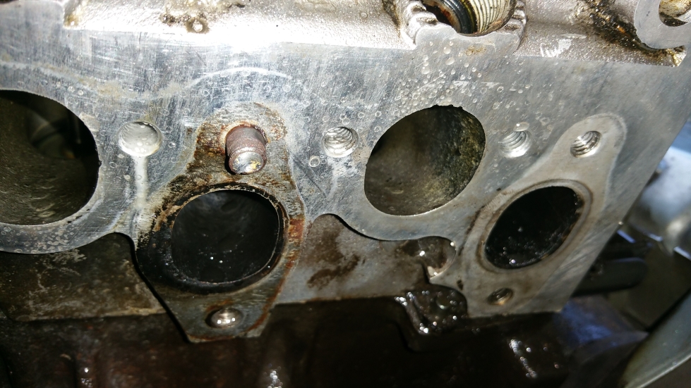

3 Stehbolzen steckten dann noch im Kopf... Wie die Geschichte weitergeht, könnt Ihr Euch ja denken ;)
Der Letzte ist dann abgebrochen (nächstes Mal fange ich mit dem Letzten an, dann freut mich sich gar nicht erst, es schon fast geschafft zu haben ;) ).
Gnädigerweise ist er so abgebrochen, dass man noch was machen konnte.. Zum Kumpel geschleppt, Mutter aufgeschweisst und raus war der Rest. Wieder zurückgeschleppt und dann alles wieder zusammengebaut.
