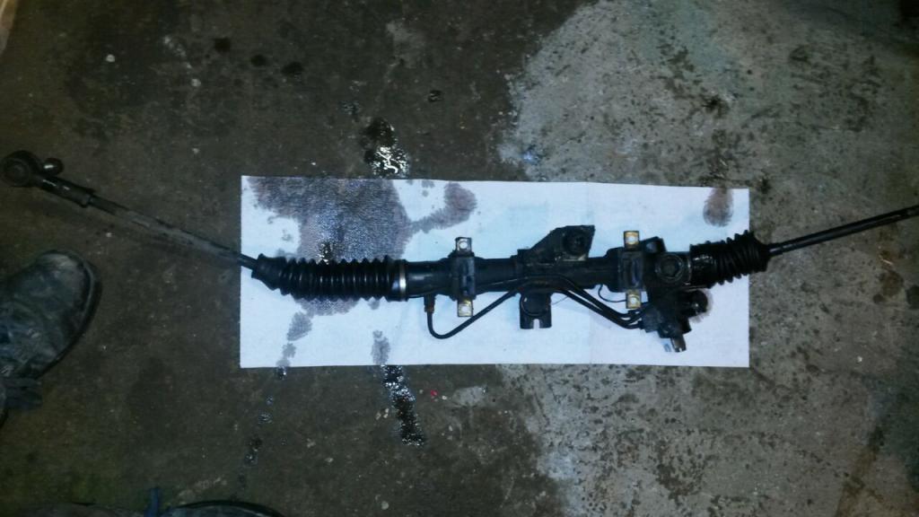

Nachdem ich den Wagen aufgebockt hatte, konnte ich mit der Demontage beginnen.

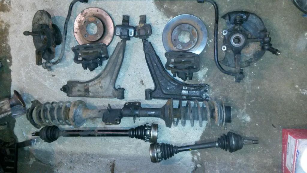

Kuehler, Vorderachse, Motor/Getriebe, Lenkgetriebe und Hinterachse sind ausgebaut.

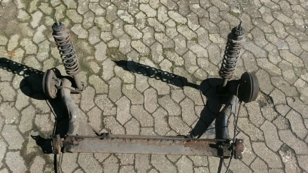

Sofort eine Enttauuschung: Diese Hinterachse? Ist wohl eine "Verbundlenkerachse". Verbund kommt wohl daher, dass die Beiden Radlenker ueber einen "Traeger" miteinander verbunden sind. Wie sollen denn da die Raeder unabhaengig voneinander einfedern koennen? Klar ueber die Elastizitaett des Material, aber das sind doch nur wenige Millimeter. Was soll denn dort dieser Stabistab?

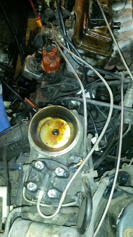

Zum Motor: Bisher kannte ich nur Vergaseranlagen oder auch eine Einzeldrosseleinspritzanlage.
Dieser Ansaugtrakt laesst bei mir Fragen aufkommen. Die Einspritzleitungen fuehren direkt in den Zylinderkopf und kommen von einem "Einspritzmodul?" (oder wie ist die genaue Bezeichnung) welches auf dem Luftfilter sitzt. Aber wie wird die Zuteilung der Spritmenge gesteuert? Passiv ueber den Unterdruck waehrend des Ansaugtraktes?

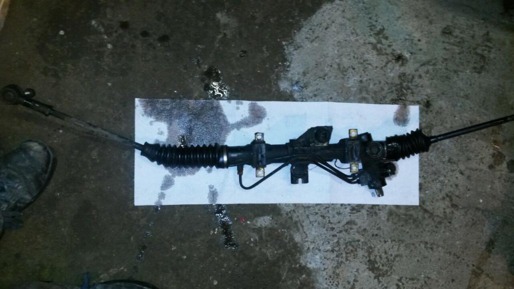

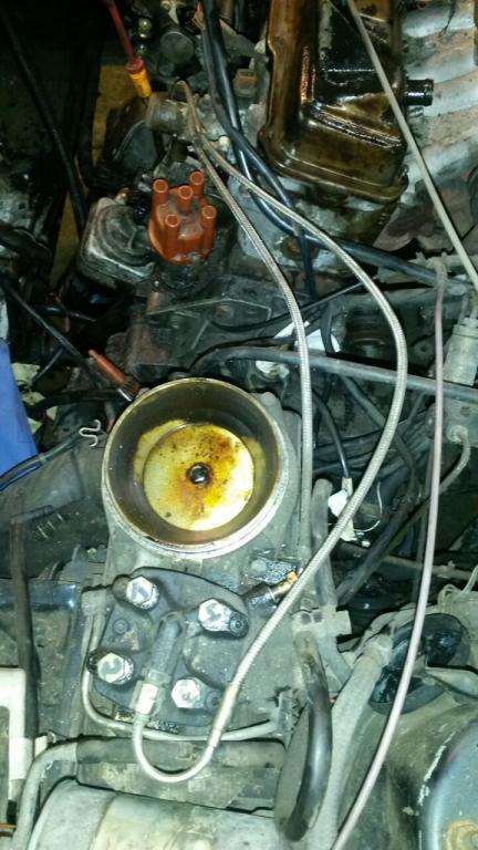

1. Wieso Enttäuschung ? Die Kontruktion ist einfach aber effektiv in so einem kleinen Auto.
2. Sollen sie das denn können ?
3. Genau das tun, was ein Stabi üblw. so tut.
4. Ja.
5. Über den Steuerkolben.
6. Nein.

Viele Zusammenhänge "begreife" ich halt erst bei der praktischen Tätigkeit, hier beim Zerlegen. So konnte ich im Ansaugtrakt die große Metallscheibe erkennen, die je nachdem wie viel Luft vom Motor angesaugt wird die Kraftstoffmenge dosiert. An diesem Modul findet sich auch noch ein Zweipoliger Elektroanschluss, hier wird wohl die Steuerelektronik anhand der gemessenen Abgaswerten in die Kraftstoffmenge eingreifen.
Was sich mir bisher nicht erschloss: Woher weiß das Modul welche Einspritzleitung an der Reihe ist?

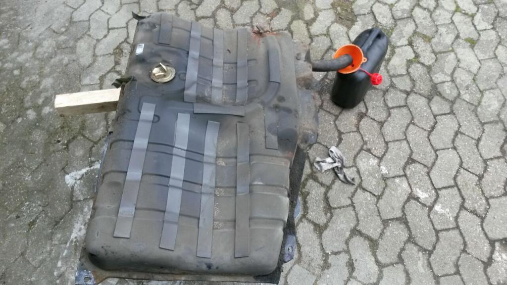

Tank:

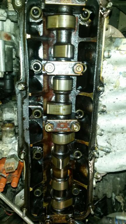

Die Nockenwelle zeigt ein gutes Verschleißbild:
