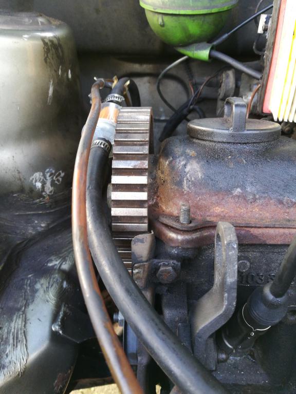

So stehe jetzt vor meinem Motor, was ist mit der linken oberen Zahnriemen Abdeckung gemeint genau?
Sieht jetzt bei mir so aus
