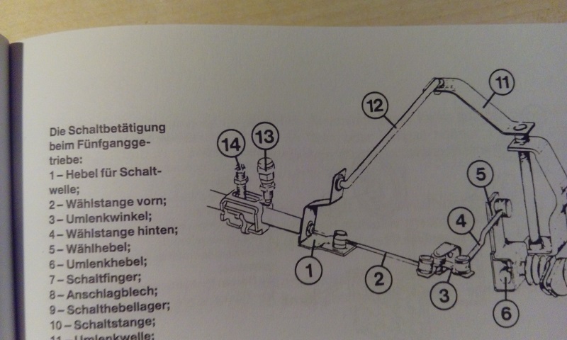

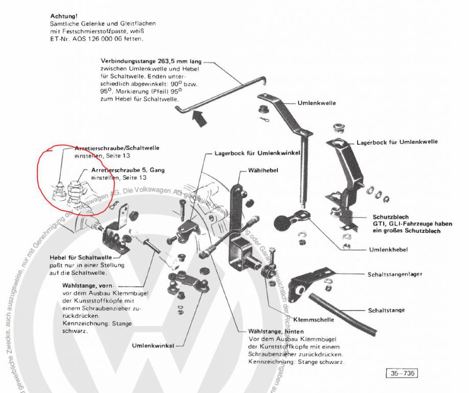

Laut JHIMS (s. 111) gibt es da angeblich beim Getriebe an der Schaltwelle eine Einstellmöglichkeit dafür. Bei mir am Getriebe sieht es aber ganz anders aus, wie auf den Bildern. Und in Google hab ich nur ein mal ein Bild gesehen, wo die Arretierung fürn 5. Gang passend aussah. Eine Einstellschraube wie im Foto (Pos. 14) ist mir bis heute unbekannt :-/
Bei mir ist nur so ne Metallhülse dran, die unterm Gummideckel ins nichts führt. Und die Einstellschraube fürn 5. Gang sieht nicht gerade einstellbar aus, um ehrlich zu sein.

Hat wer ne Idee, wie ich das ganze etwas verbessere? Oder ist das AUG Getriebe schon so gebaut, dass man nix mehr machen kann?

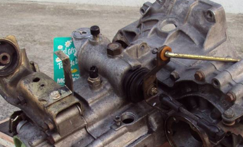

also an meinem JH / AUG motor gibts diese schrauben nicht, ich hab auch noch nie sowas am scirocco gesehen; Zum einstellen des 5. gangs sitzt manchmal ne schraube am getriebe, glaube da vor der entlüftung wo die dicke rostige "mutter" sitzt; das sollte die arretierung für den 5. gang sein; Vielleicht gibts diese schraube auch in der version zum verstellen? keine ahnung...schau mal hier:
http://www.sciroccoforum.de/forum/showt ... ost2859078
Die probleme mit der schaltung liegen meiner meinung nach zu 90% nur an der einstellung des gestänges und dem zustand der fürhungsbuchsen des gestänges. Ich würde die auf spiel prüfen, getriebeöl prüfen oder wechseln und das gestänge einstellen, also unten in der verzahnung nach links/rechts drehen.

Das hört sich nach nem Problem an das ich schon mal hatte, leider find ich die Teilebezeichnung/Nummer nicht
Auf der Oberseite des Getriebes ist die Entlüftung, das ist das was du gefunden hast (lockere Kappe drauf).
Dahinter ist eine Schraube mit großem Sechskant. Da drin ist eine Kugel mit Feder die für das Rasten Zuständig ist. Ist das Teil defekt klemmt´s oder rastet garnix.

diese einstellschraube oder wie auch immer wir das nennen wollen gabs nur an den ganz alten Getrieben.
z.b Scirocco 1 mit 5 Gang hat das. muss gedrückt und gedreht werden.
in den spätern Jahren min. ab FL 2ern ist das nur noch ein komplettes teil mit inneliegender Feder und der besagten Kugel unten.
Sitzt genau paar cm. hinter der Entlüftung, grosser Sechskant.
Bau es mal aus und schau dir das Teil mal genauer an. keine Sorge da suppt nix und verstellt sich auch nix.
