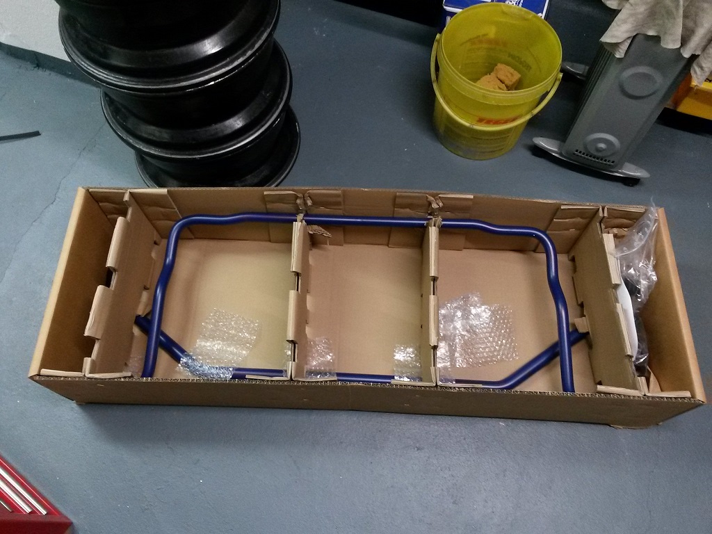

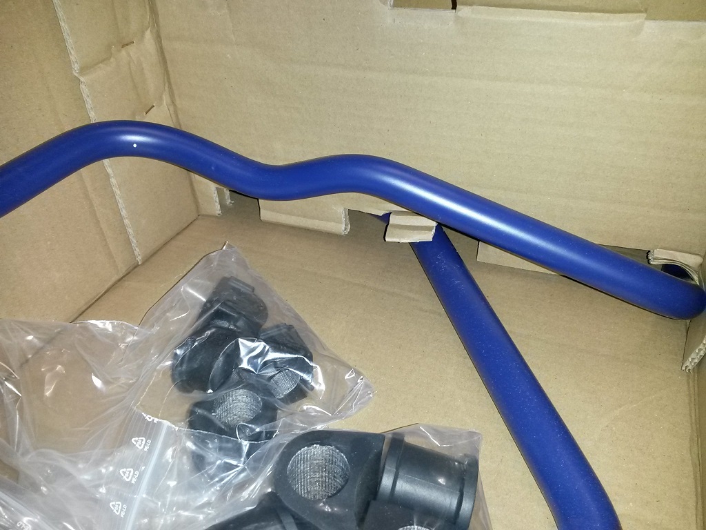

die Stabis haben einen sehr großen Einfluß auf die Neigbewegung des Fahrzeugs bei Kurvenfahrten. Unsere haben ja meist bereits vorne und hinten den Stabi verbaut, die 16V Modelle sogar den 24mm statt 21mm hinten. Zu Zeiten wo der 16V Stabi in Gold aufgewogen wird habe ich mihc entschlossen das HR Stabi Kit zu kaufen. Derzeit um 270€ inklusive Versand.

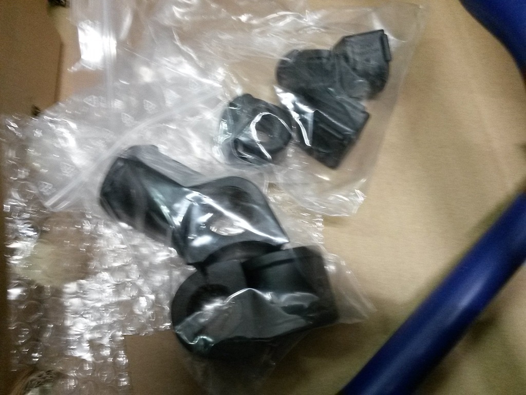

Da man im Netz so gut wie nichts davon findet, geschweige den echte Fotos, hier mal ein paar Eindrücke der 22mm VA und 26mm HA Stabis. Sie werden mit komplett mit Lagern geliefert, denke es ist PU, denn die sind ziemlich fest.

Sehr fein, besten Dank für deine Mühe!

Gibt es die Halteschellen auch dazu? Die originalen müssten ja durch den dickeren Stabi zu klein sein, oder ist das Gummi dann einfach dünner?

Das Gummi ist dünner.

Ich habe mein Set bei Tunershop.de? gekauft. waren nicht ganz 270 inklusive Versand. UNd bei diversen anderen Onlineshops ebenfalls auf Lager. Denke allzuviel dürfte sich am Preis nicht mehr tun. Hatte nicht damit gerechnet das die Gummis dabei sind. So spar ich mir den Satz PU Lager.Roccofreak16V hat geschrieben: Wie ist das grad so mit der Lieferfähigkeit.

Ok dann werd ich wohl mal wieder zuschlagen.christian_scirocco2 hat geschrieben:Ich habe mein Set bei Tunershop.de? gekauft. waren nicht ganz 270 inklusive Versand. UNd bei diversen anderen Onlineshops ebenfalls auf Lager. Denke allzuviel dürfte sich am Preis nicht mehr tun. Hatte nicht damit gerechnet das die Gummis dabei sind. So spar ich mir den Satz PU Lager.![]()
Ja an die Gummis hatte ich auch nicht gedacht und hatte schon PU besorgt, waren dann halt über, bzw. inzwischen am Winter ABF verbaut worden.
Allerdings wenn die H&R Dinger PU sind, oder sein sollen ist das eher weicheres PU, zumindest sind meine anderen PU Teile vom CvE deutlich straffer bzw. fester.
Werde die mitgelieferten mal verbauen und schauen.
