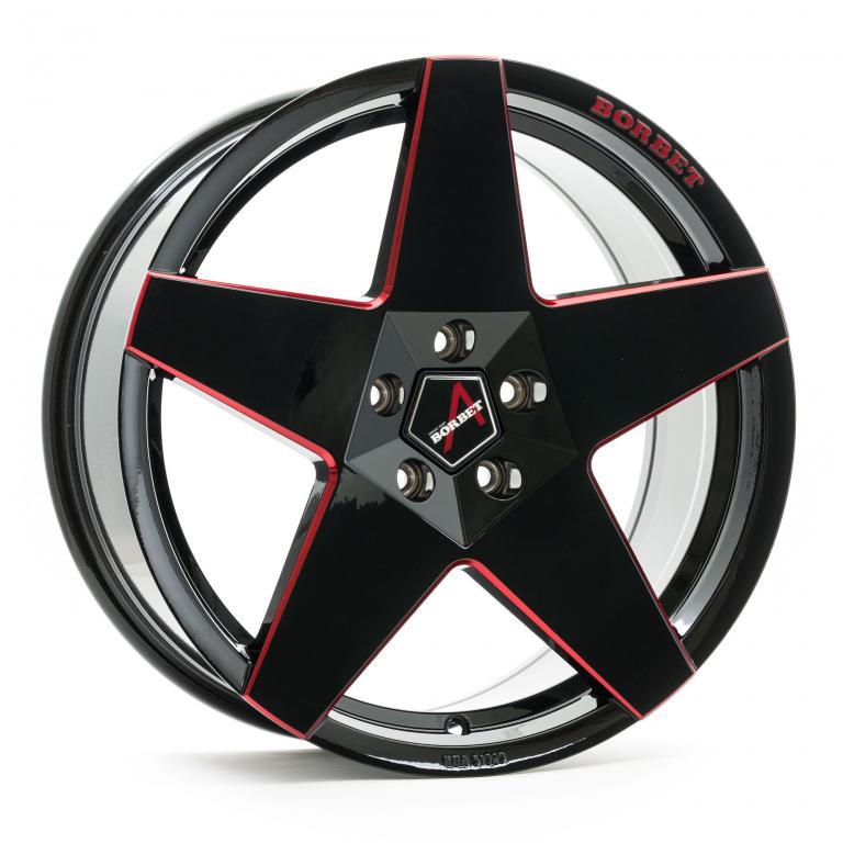

Hallo Leute, es geht um diese Felgen Borbet A Black red glossy. Finde diese Felgen mega sexy und würde die gern auf meinen 17er Scirocco schnallen, nur komischerweise habe ich beim Konfigurieren auf versch. Onlineshops (ebay, Felgenoutlet) Probleme. Die sagen nämlich das diese Felgen nicht auf den Rocco passen. Aber warum sollten die nicht passen, verstehe ich nicht. Ist eine ganz normale VW größe: 8.5x19 ET45 5x112.... überall sollen die passen, ausser beim Scirocco nicht :-/
Kann es an der ET liegen? weil Golf und co. haben alle ET45 und die Rocco Serienfelgen 8x18 ET41. Ist das so ein grosser Unterschied??

Iroc117 hat geschrieben: ganz normale VW größe: 8.5x19 ET45 5x112....
Na, fällt dir was auf ?

Wird wohl ohne Distanzen nicht passen, wird wohl irgendwo schleifen oder anliegen.
dann is klar das es kein Gutachten für den 3er gibt.
in verbindung mit spurplatten und einzelabnahme sollte es aber kein Problem sein, einzutragen.

hm... ja stimmt. Wenn ich 5mm Spurplatten nehme wird das wohl hinhauen mit Eintragen oder? Dann hab ich quasi ne ET46 :noidea:

Wenn die Traglast hinkommt, Felge und Reifen freigängig und passende Reifen montiert sind, kannst Du die Felgen unabhängig von dem Gutachten per Einzelabnahme eintragen lassen. Was für Spurplatten du ggf brauchst musst eh testen.
ET 41 + 5mm Platten sind übrigens ET 36.

Die felgen sind ja ET45 +5mm Spurplatten komm ich auf Et40... 41 sind ja Serien Felgen, sollte also klappen. wollte da 235 35 19 Reifen drauf machen Felgen sind 8.5x19 passt oder? :-)

Bzgl der Reifendimensionen kann ich nix sagen. Kenn mich mit dem 3er nicht aus. Auf meinem A4 ist 235/40R18 die breiteste Serienreifenbreite. Vlt isses hier ja ähnlich. Obs bzgl. 8,5er Felgenbreite passt, keine Ahnung.

Die ET nur so rechnen das breiter bist als Serie, kannst leider nicht. Denn teilweise sind die Platzprobleme zum Bremssattel nicht das Federbein.
Und am Sattel macht es viel aus wie die felge geformt, gekrümmt ist und auch die Materialdicke.
Grudlegend sollte alles gehen, allerdings ist irgendwann das rad auch zu breit, bzw. passt nicht mehr in den radkasten, jenachwieviel Platte gebraucht wird.
Da wird nur probieren helfen.
Wobei soweit ich weiss hat der golf 5 und der " Scirocco " doch das selbe chassis, wie auch die 53 und der golf 1.
Somit warum sollte es beim golf 5 passen und beim Rocco nicht.
Da kann das Problem eigentlich ja nur am Radlaufrand oder der Karosse / Innenkotflügeln liegen, die Achsen sollten doch die selben wie auch bremsen usw. sein.
