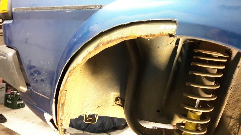

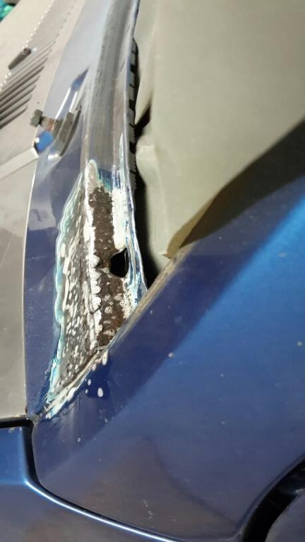

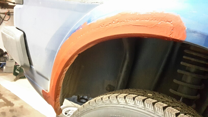

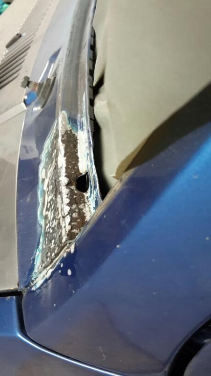

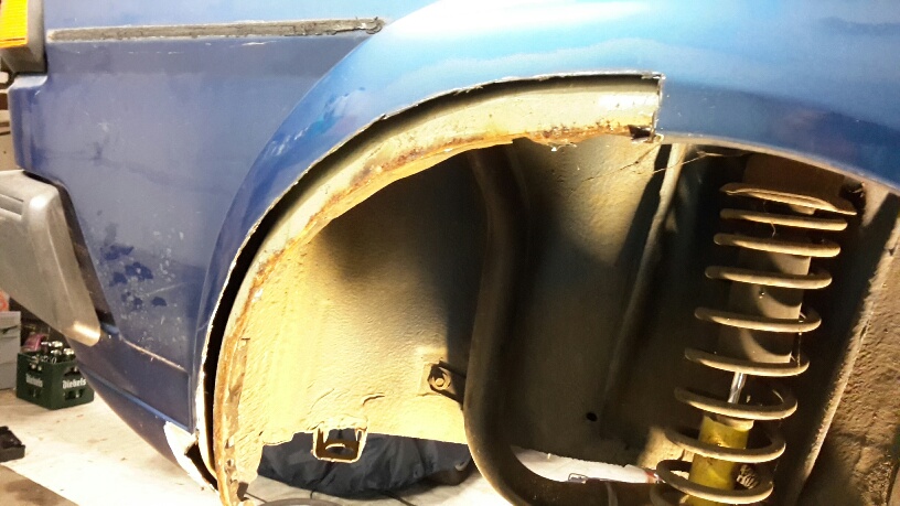

Paar Sachen hat Papa schon erledigt: Radlauf rechts instandgesetzt, Scheibenrahmen geschweißt, momentan sind wir dabei den Wagen auseinanderzubauen.

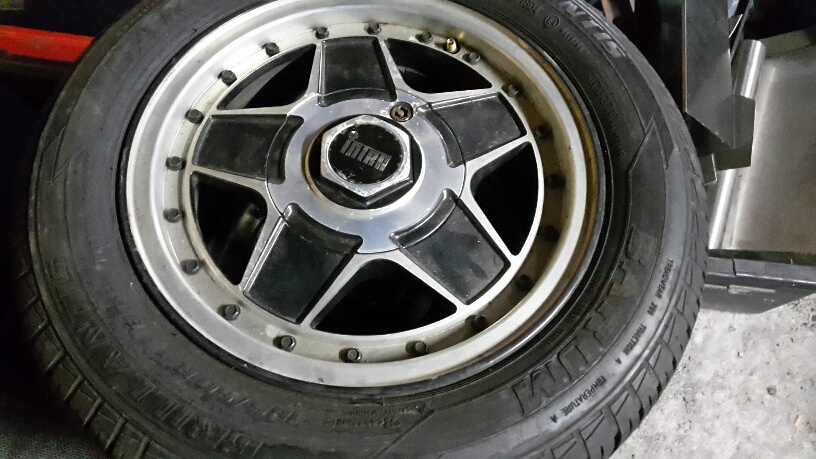

Felgen hab ich auch schon, klassische 6x13 Intra mit 185/60/13.

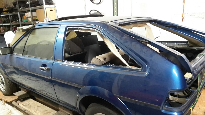

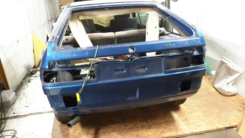

Die Zerlegung des GTL geht voran.
Beim Ausbau der Heckscheibe haben wir ordentlich geschwitzt, aber es hat geklappt.

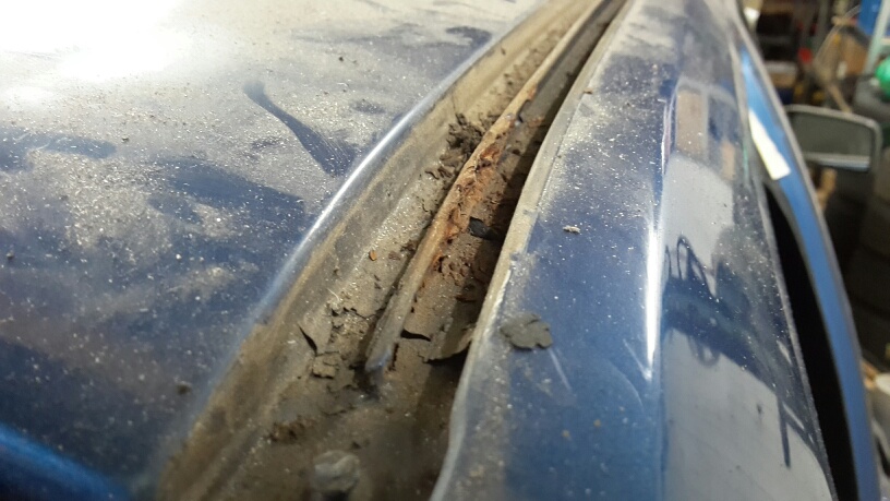

Morgen kommt der Himmel raus, es sind 2 Beulen im Dach und der Rahmen vom Hubdach hat Rost.
Die Roststellen werden soweit wie möglich rausgeschliffen, den Rest erledigt die Phosphorsäure.

Das Auto ist von der Basis her kerngesund, eine Rostlaube die Unmengen an Geld braucht hätten ich mir nicht gekauft.
Wenn der Vorbesitzer oder Vorvorbesitzer den Schaden am Radlauf wenigstens mit ein wenig Rostschutzfarbe behandelt hätte wäre bis auf 2 kleine Löcher am Scheibenrahmen
keine Schweißarbeit nötig gewesen.
Komplett Lackiert wird der GTL eigentlich nur weil er viele kleine Dellen hat und der Klarlack sich stellenweise ablöst. Und wegen dem Radlauf natürlich. Das was bisher in 33
Jahren nicht durchgerostet ist wird auch in den nächsten 33 Jahren nicht durchrosten. Nach dem Lackieren werden die Hohlräume kpl. versiegelt. Wasser wird das Auto nur
noch von oben sehen, beim Waschen.
