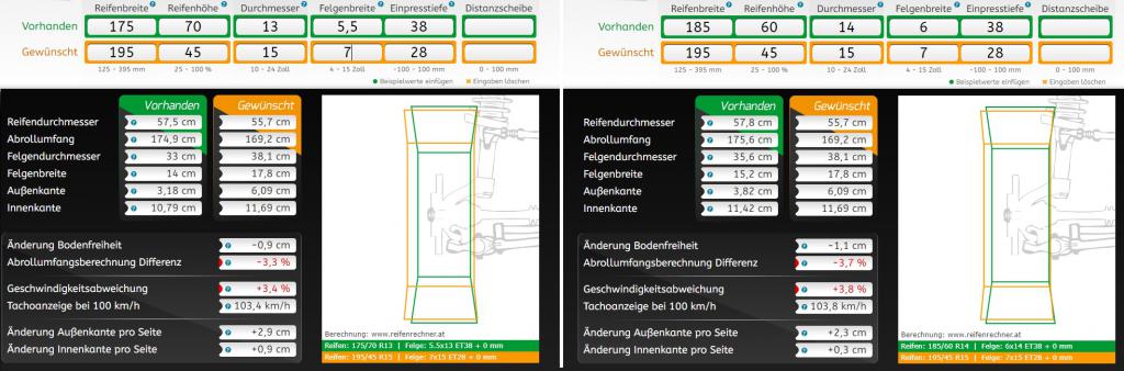

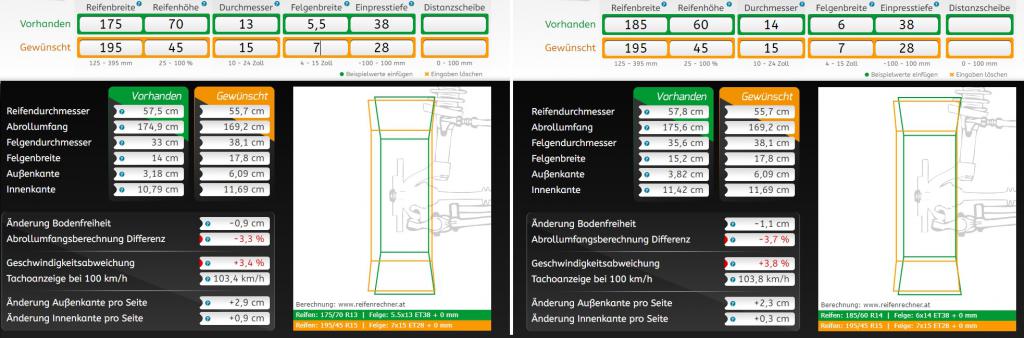

Also mein Tacho ging selbst mit original Bereifung ganz schön vor und jetzt noch viel mehr
Aber wenn du mal Original Bereifung und die Neue gewünschte in Reifenrechner eingibst ist das an sich noch
im erlaubten Rahmen auf jeden Fall zeigt er nicht weniger an und bis 7% darf er mehr meine ich oder
hat sich da schon was geändert ?

Hier kannst du wahlweise rechnen und schauen, wie hoch die Abweichung ist:
http://reifenrechner.barchetta-lexikon.de/
scirocco_dave :wink:

Den Reifenrechner hatte ich schon vor dem Kauf bemüht. Evtl brauche ich für die Abnahme noch ein Nachweis zur Tachoabweichung vom Bosch-Dienst.
