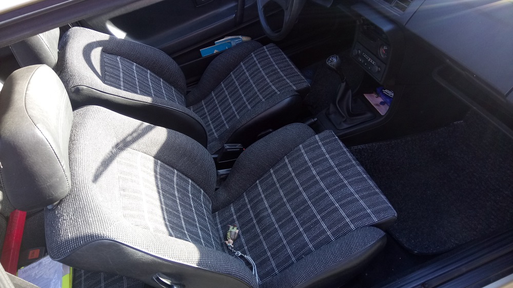

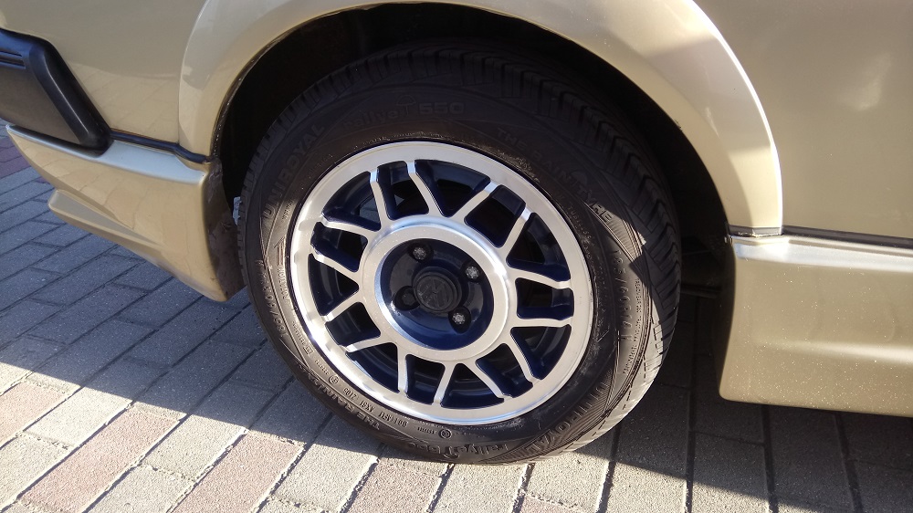

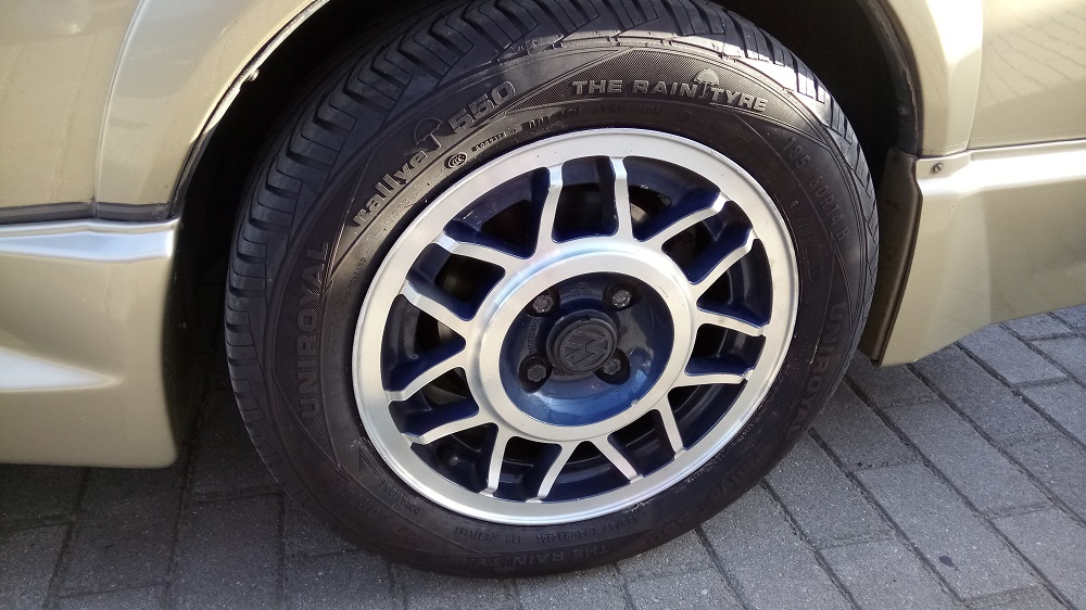

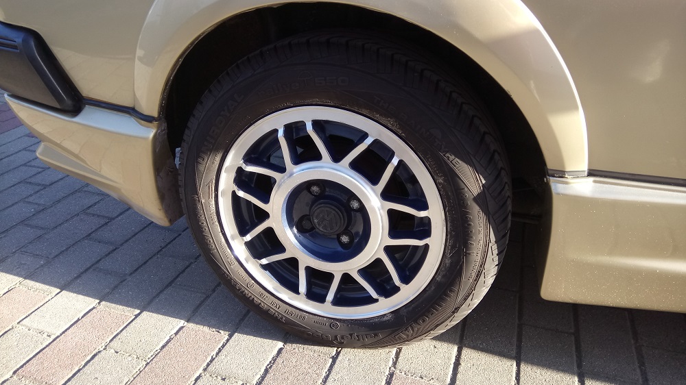

Besonderes die Felgen sind der Hinkucker nicht wie die meisten innen Schwarz sondern dunkelblau . In der Sonne wirken die echt FETT :cool:
Den Fahrersitz hat mein Kupel ( gelenter Polsterer) wieder instand gesetzt, sieht aus als wenn nicht war.

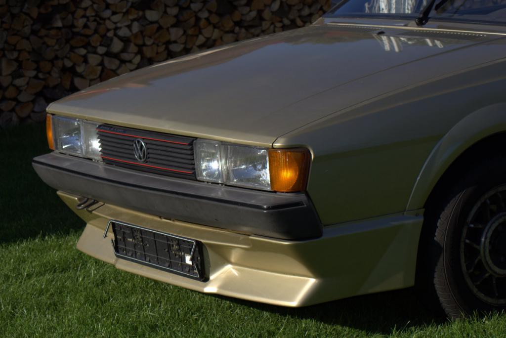

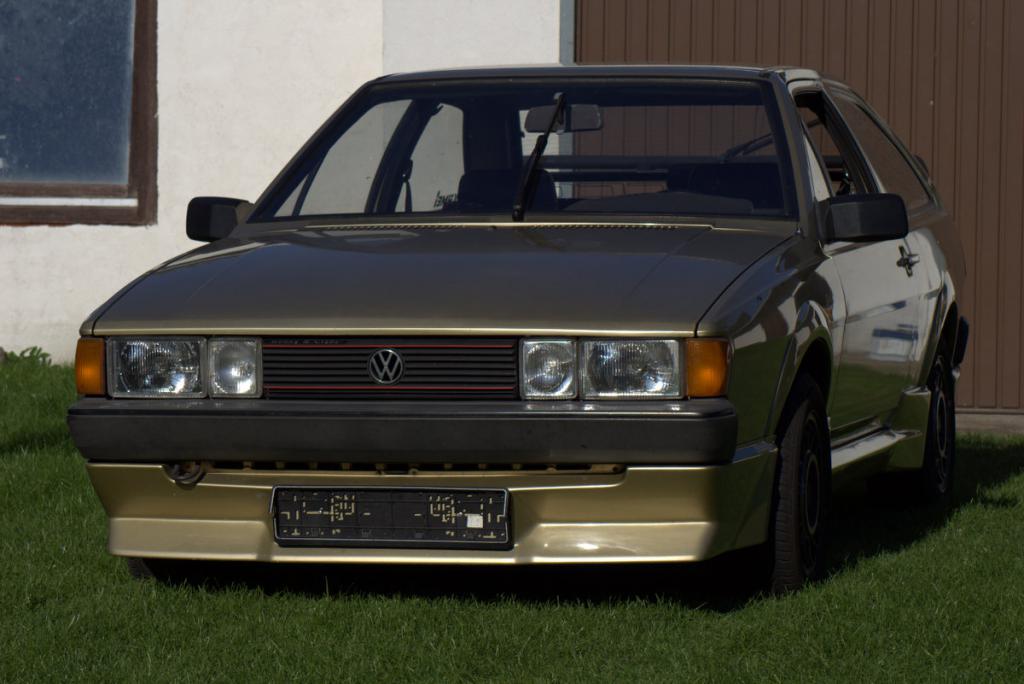

83 er GTX 1,6 85PS, Kamei X1, Einarmwischer :geil: ( mit H-Kennzeichen unterwechs )

Nur der Scheibenwischer sollte nicht in mitte stehen. Finde ich persöhnlich nicht so schön.

Wenn du besonderen Wert auf original gelegt hast, gehören da andere Felgen dran. :grins: Die blauen Felgen gehören zu den blauen Scala-Sondermodellen.

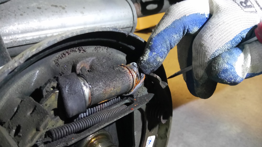

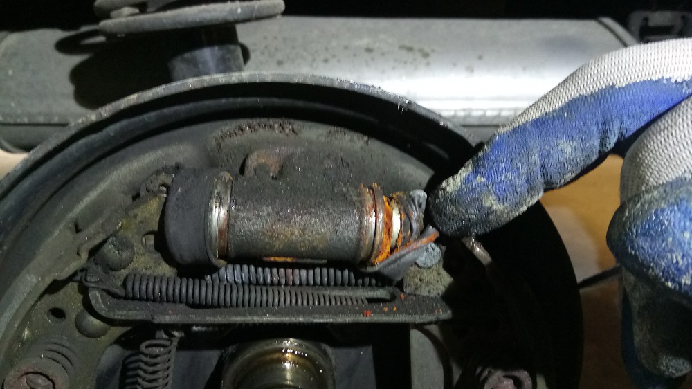

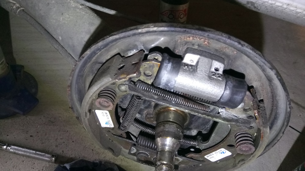

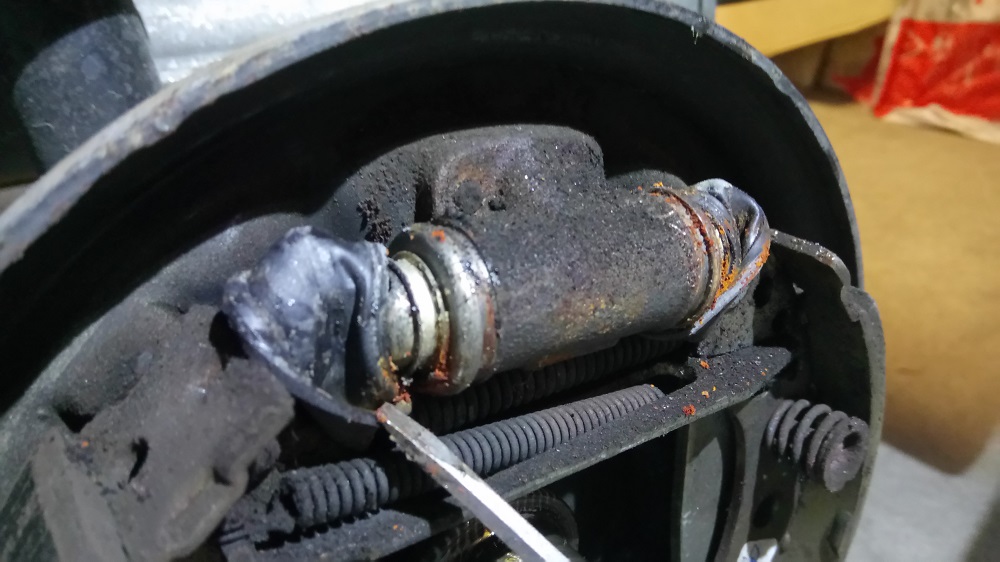

Der Prüfer hatte nichts zu bemängeln bis er über die Bremse gefahren ist , Vorn alles super, Handbremse alles Super und dann Fußbremse hinten = 0 Reaktion. :erstaunt:
Verdammt ! Da sind wohl nach 10 Jahren Standzeit die Zylinder auf beiden Seiten fest.
Sein Vorschlag: mach hinten neue Radbremszylinder rein und gleich Bremsflüssigkeitswechsel dann komm ich nächste Woche auf ein Kaffee :kaffee: bei dir zu Hause vorbei und bringe die fertigen Papiere von der H-Abnahme gleich mit. :geil:

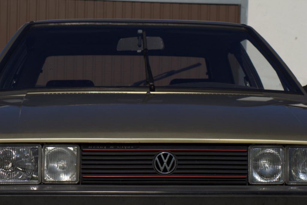

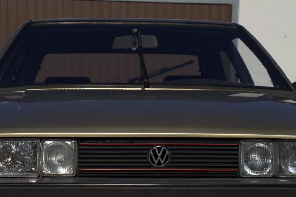

Etwas Verwirrung bereitete dem Prüfer aber der Einarmwischer ( ja ich hatte ihn natürlich wieder auf rechts Anschlag gestellt ). Er meinte er hat noch nie ein Rocco 2 mit Einarmwischer gesehen. Das habe ich doch wohl umgebaut, war seine Meinung. Da ich mir das aber im Vorfeld schon gedacht hatte, habe ich eine Kopie vom Prospekt aus dem Jahr 1983 mitgebracht und da ist der Rocco mit dem Einarmwischer super zu sehen. Naja, auch ein DEKRA Mann kann noch etwas lernen :applause:

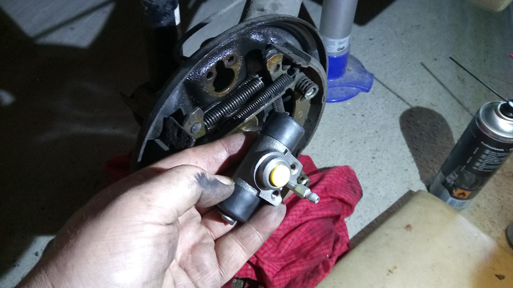

Das Pfingstwochennende gut überstanden? Ich war wie immer nicht untätig und habe die Radbremszylinder gewechselt.
Ich denke mein Prüfer hat "Röntgenaugen" , es hat genau gepasst beide Zylinder fest. Also raus damit und einmal neu . Nun bremmst er wieder so wie es soll. :o
nun kann das H Protokoll erstellt werden.
Ich hab mal ein paar Bilder gemacht zum Vergleich:

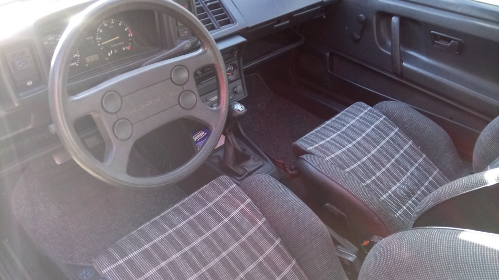

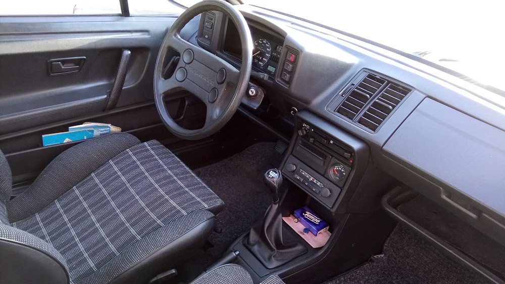

Schöne Farbe und klasse Innenraum, besonders das Radio ist SEHR selten in einem Rocco anzutreffen. Die gabs ja glaube ich nur in den ersten beiden Jahren bevor Alpha, Beta, Gamma und Delta kamen. Respekt.
Aber bei einer Sache muss ich dann doch mit dir schimpfen: Flachbalkenwischer gehen mal garnicht wenn man Wert auf Originalität legt :kopfhaue: :grins:

Hallo Gut beobachtet ! Die Wischer habe ich natürlich vor der Abnahme geändert auch steht der Wischer wieder auf rechts Anschlag.
Zum Radio ein Braunschweig 2 in der Aufpreisliste 1983 für 366 DM zu bekommen.
