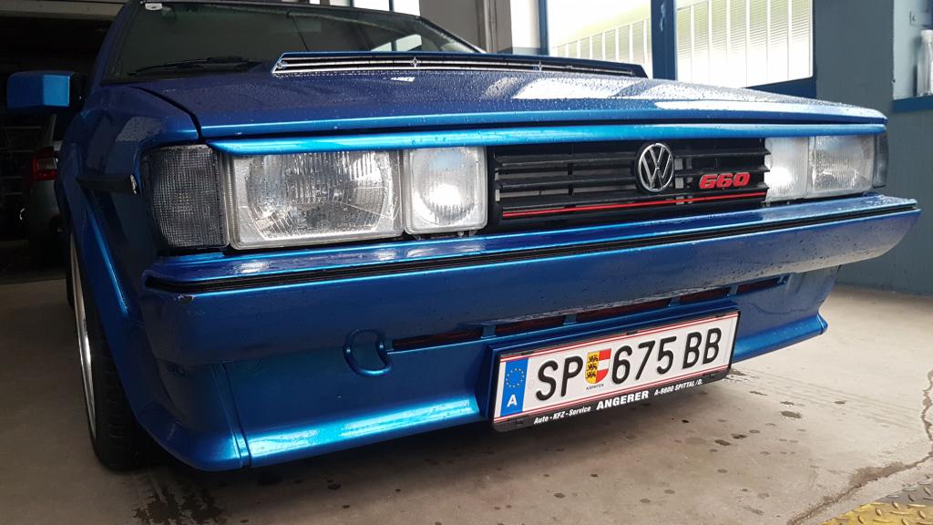

Hab nun den Segen des Landes Salzburg bekommen und darf nun wieder meine Taferln ganz legal drann montieren.... An meinen Scirocco G60....
Find das Super....
