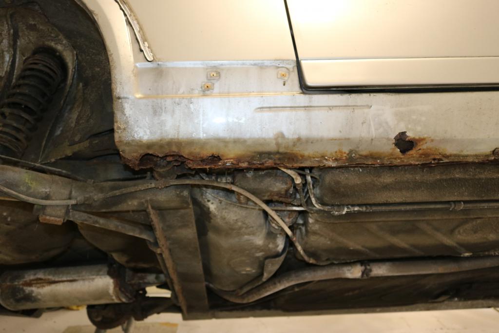

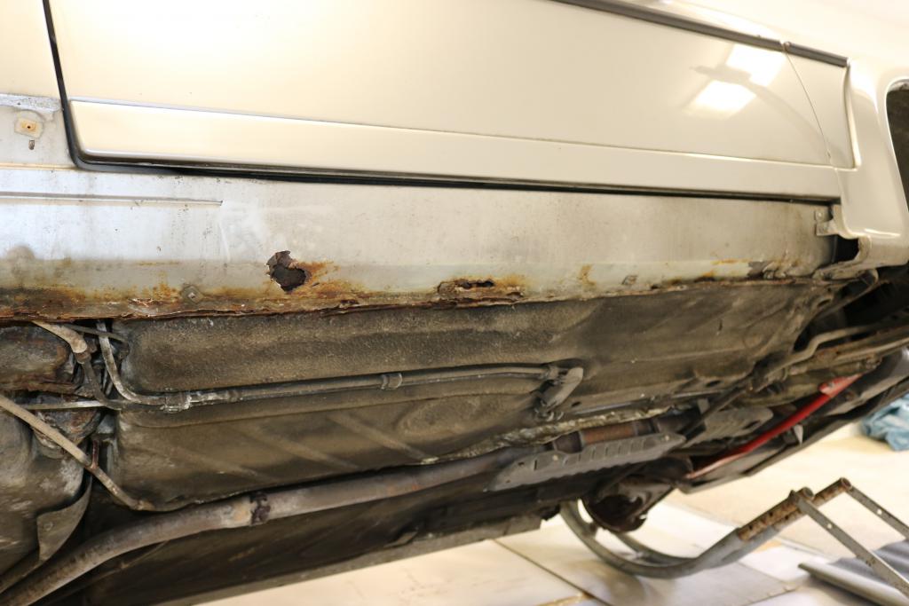

so etwas hat sich getan. Ich bin dem Lochfrass auf der Spur und habe auch schon eine ganze Reihe Teile bestellt.
Das Projekt läuft immer so wie es der Dienstplan zulässt. Es war übrigens nicht wie in meiner dunklen Erinnerung die linke sondern die rechte Seite die Löchrig ist.

Meiki
AW: Fast acht Jahre Stillstand. Zeit was zu ändern.
Lochfrass, da hat man schon bessere geschlachtet. Aber das geht natürlich auch zu machen. Rechts ist schlimmer weil am Fahrbahnrand mehr Dreck und Steine liegen.

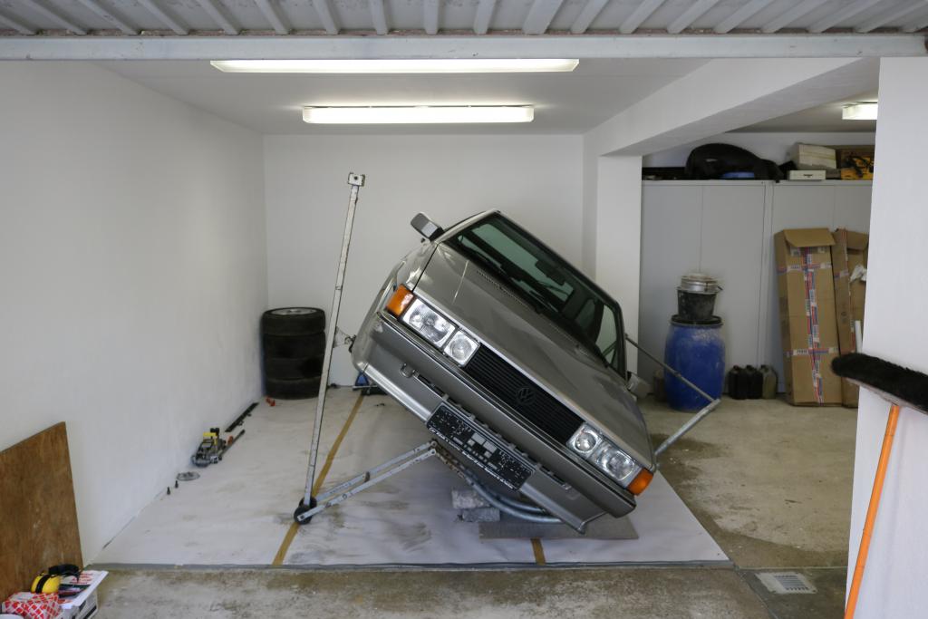

- DocDulittel
- Beiträge: 2884
- Wohnort: Morsum City
Cooles Drehgestell haste da am Start. Viel Glück beim Lochfrass beseitigen.
Gruß Michael
- Vize
- Beiträge: 204
- Registriert: Mo 26. Mai 2003, 23:06
- Wohnort: Uelzen
Moin,
das ist alles noch überschaubar mit dem Rost. Muss halt gemacht werden. Zum Glück hat mein Bruder seinen Keller unter der Garage soweit fertig das ich Ihn nutzen kann.
Für die Hilfe beim Bauen hilft er mir beim Auto fit machen. Das Drehgestell ist sein das haben wir vor einigen Jahren mal spontan aus Fulda abgeholt. Hat sich schon
bei seinem Fahrzeug bewährt.

- christian_scirocco2
- Beiträge: 6837
- Wohnort: Münster
Hi,
mal eine Frage zu Drehgestell, worauf lastet denn das Gewicht des Fahrzeugs? Komplett auf der Achse, bzw. den Radschrauben?
