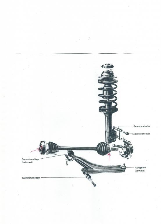

AW: Antriebswelle rechts längsspiel
Hallo Jürgen,
die Welle darf kein Spiel aufweisen. Wenn bei Deiner Welle ein Längsspiel vorhanden ist, dann ist ein Sicherungsring defekt.
Beim Außengelenk ist der Ring im Inneren des Gelenks, beim Gleichlaufgelenk (am Getriebe) sitzt er Außen als Abschluß.
Auf dem Bild habe ich die Positionen mal angemalt.
Mein Tip wäre der Ring im Außengelenk, da sich das Gleichlaufgelenk mit Sicherungsring in Längsrichtung verschieben läßt.
Udo
Udo
