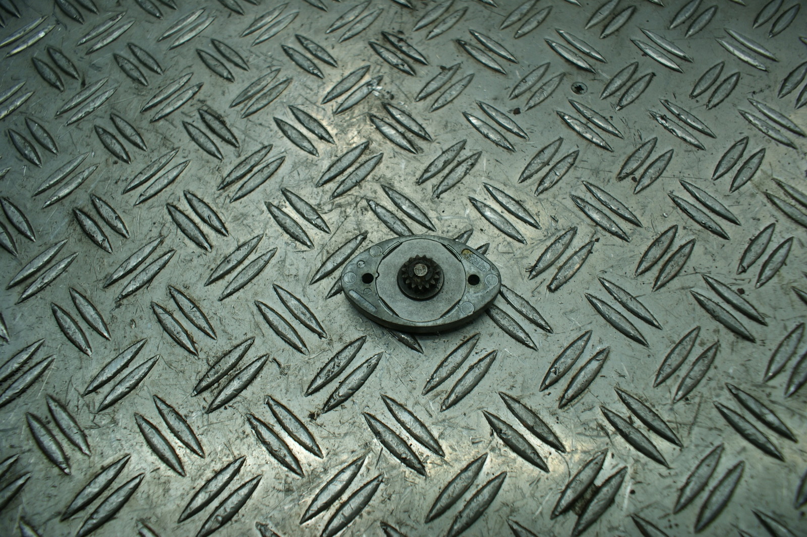

Moin!
Habe es hinter mir.....
TIP.
Neuen Ritzel kaufen :
http://i.ebayimg.com/00/s/MTA2NlgxNjAw/z/HI8AAOSw-0xYN88g/$_57.JPG?set_id=880000500F
oder den vorhandenen Ritzel umdrehen.
TIP.

AW: Schiebedach Verzweiflung
Danke dir!
Habe ich aber schon versucht...
Profi sollte wirklich ran...
Wäre super, wenn sich jemand findet!
Danke!
Danke!
