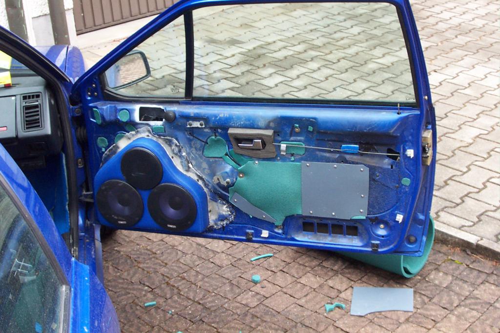

Doorboards müssen meines Erachtens zwingend am Blech befestigt sein, habe außer meine selbstgebauten noch keine solchen gefunden.
Die Meisten machen es sich einfach, schrauben das Ding einfach auf die Türpappe und verlangen ein Heidengeld dafür. Bass geht dann halt nicht weil´s nur rappelt
Ich hab meine aus GFK gebaut, hier sieht man die Form:
http://www.scirocco-lounge.com/schraube ... kunststoff

dann hier mal ein paar Fotos von meinen, als Appetitanreger

Sehr schick aber bei mir soll es etwas "dezenter" werden und eben nur eine Box + Hochtöner pro Seite was denke ich genügen sollte.. nur brauche ich dazu erstmal das Doorboard... und das könnte schwierig werden wenn hier in der nähe aus dem Forum keiner mehr welche hat :/
