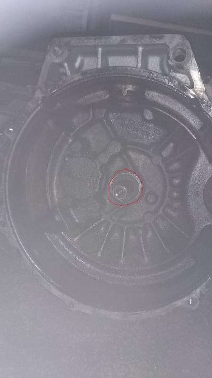

So nun bin ich schlauer....
Leider deutet alles auf ein Getriebe Schrott hin.
Also wenn die Stange in der Mitte vom Getriebe drehe, sind die Schleifgeräusche zu hören. (Siehe Foto)
Stange haben wir auch Rausgezogen, sieht ganz normal aus, keine Kratz- oder Schleifspuren dran.
Der Dateianhang DSC_1385.jpg existiert nicht mehr.
Kann das sein, bei unter 200 t-km?
Welche Möglichkeiten habe ich jetzt ?
Austausch Getriebe vom Schrottplatz oder vom privaten besorgen.
Durch Spezialist neu Aufbauen lassen?
Oder ganz anderes Getriebe?
...glaube mal gelesen zu haben, das man das "4S" oder "4T" Getriebe, auch für den 16V nehmen kann. Oder lieber beim Originalen "2y" bleiben ?
Bin momentan total ratlos....
....mein Mechaniker meinte, das man mit dem Problem weiter fahren könnte. Er aber nicht weiß wie lange das Getriebe noch hält. Und man jederzeit dann irgendwo stehen bleiben kann. Aber meine größte Sorge wäre dann, was passiert mit Motor und Co, wenn das Getriebe zerfliegt.
Was würdet ihr empfehlen, welche Erfahrungen habt ihr schon gemacht?

cekey hat geschrieben:Zu Problem 1:
Die Kupplung nur mal leicht treten, nicht auskuppeln, da auch schon weg? dann Ausrücklager. Wenn´s erst weg ist wenn komplett getrennt ist bleibt nur Getriebe
...leider zu späte gelesen, Getriebe war dann schon draußen
Stephan hat geschrieben: Kann auch die Getriebeeingangswelle sein oder iwas anderes
....wie teste ich ob es wirklich die Getriebeeingswelle ist?

Beitrag von Stephan »
Mein ehrlicher Rat, besorge Dir ein anderes Getriebe. 4T(oder wars das 7A?) hat, glaub ich sogar den Nabendurchmesser der 16V Kupplung. Wenn Du ein Getriebe mit anderem Nabendurchmesser einbaust, ist dieser in aller Regel kleiner. Dafür brauchst Du dann die Kupplungsscheibe vom 112 Ps DX Motor. Die hat auch 210mm Aussendurchmesser aber eibe kleinere Nabe. Glaub 16V hatte 23 Zähne, alle anderen 21.

christian_scirocco2
Beiträge: 6840
Wohnort: Münster
AW: Die "Möhre" macht mich fertig ....
bezüglich der Getriebe müssen alle anderen umgebaut werden, nur der 16V hat die großr Kupplung. Was genau weiß ich nicht. Außerdem ist das des 16V verstärkt.
Und da alle Getriebe heutzutage quasi "alt" sind, ist es eine Frage der Zeit wann die Nieten im Differenzial nachgeben.
Mein Tip: zerlegen und nachsehen was defekt ist. Ggf.reparieren und bei der Gelegenheit gleich die Nieten im Differnezial durch Schrauben (bei VW ca.60€) ersetzen lassen.
Lief der Motor vor dem Werkstattbesuch denn rund? Es reicht schon wenn rin Schlauch flsch aneschlossen ist oder eine Schlauchverbindung(die beim 16V Drosseln sind) die versehentlich weg geworfen wurde und durch einen normalen Verbinder ersetzt wurde daß der PL schlecht läuft. Selbst ein versehentlicher Tausch zwischen blauem und gelben Schlauchverbinder macht Probleme. Das war jetzt weit ausgeholt. Aber beim.PL sollte sich der Mechaniker schon auskennen, sonst geht die Flickschusterei los.
Gruß Christian
