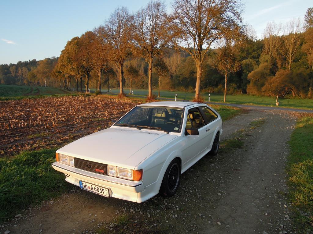

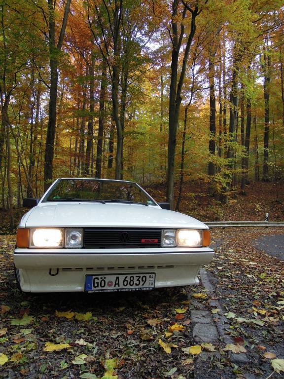

Moin,

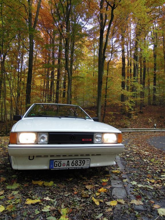

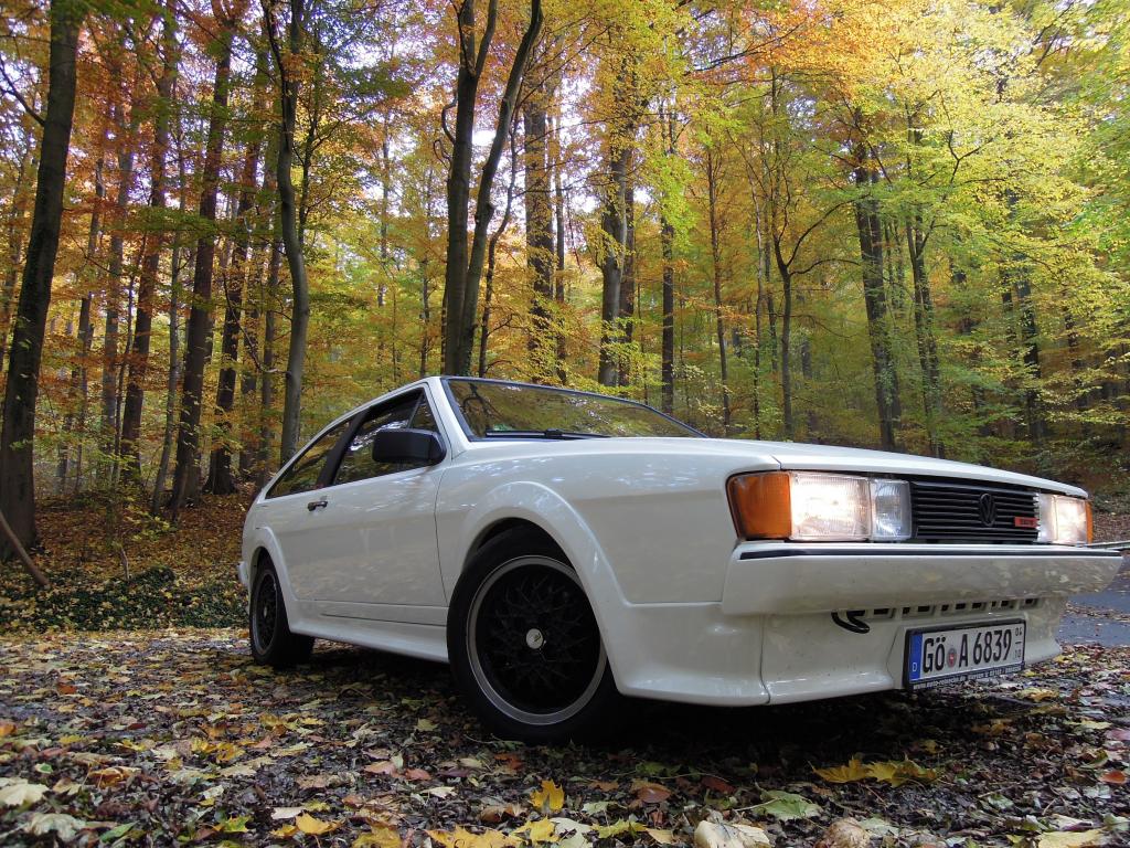

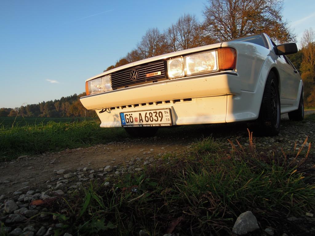

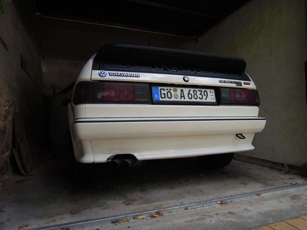

es ist im Fruehjahr soweit, der Rocco "muss" zur H-Abnahme :-) Habe ein paar kleine Fragen:
1. Aktuell ist ein Bilstein B12 Fahrwerk (kein Gewinde) verbaut, ca 4 cm tiefer, ist das O.K.?
2. Momentan sind 15 zoll BBS einteilig vom Golf 2 verbaut, da die nicht original sind (und mit dem Fahrwerk nicht gut harmonieren, es schleift :-( an der Plastikradhausschale) habe ich AVUS Felgen besorgt (6J 14 ET38). Wer weiss welche Reifen beim 16v da original drauf waren? (Dimensionen, idealerweise Hersteller ;-) )
3. Die Zierleisten an den Seiten fehlen und der Mittelschalldaempfer ist nicht original (Hab ne ABE), der Endtopf ist Serie.
--> Rest siehe Bilder. Der Rocco ist neu lackiert, die Innenausstattung etc neuwertig. Wie stehen meine Chancen das "H" zu bekommen? Bin dankbar fuer alle Tipps :-)
Lg Georg

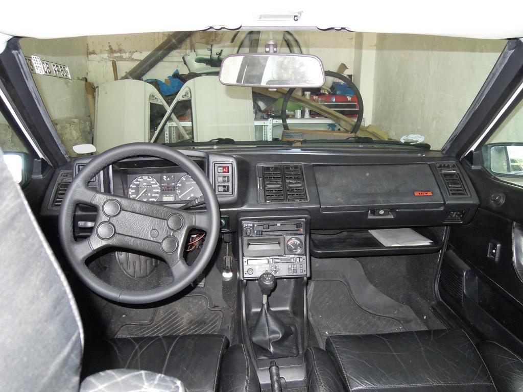

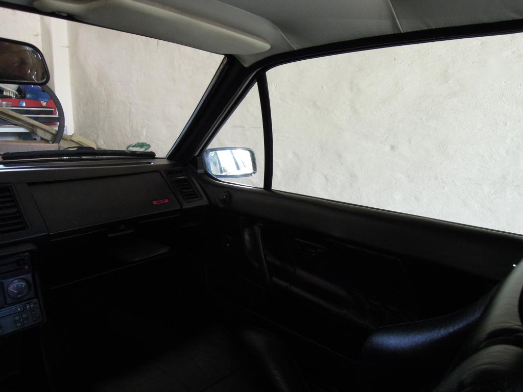

Beitrag von hasen »

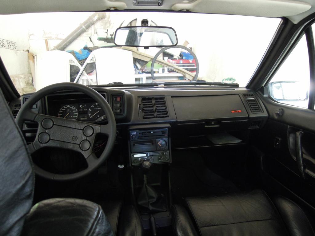

und noch ein paar Bilder von innen. Auf dem Bild fehlt die Verkleidung ums Zuendschloss, diese ist mitlerweile durch ein Neuteil ersetzt :crazy:
