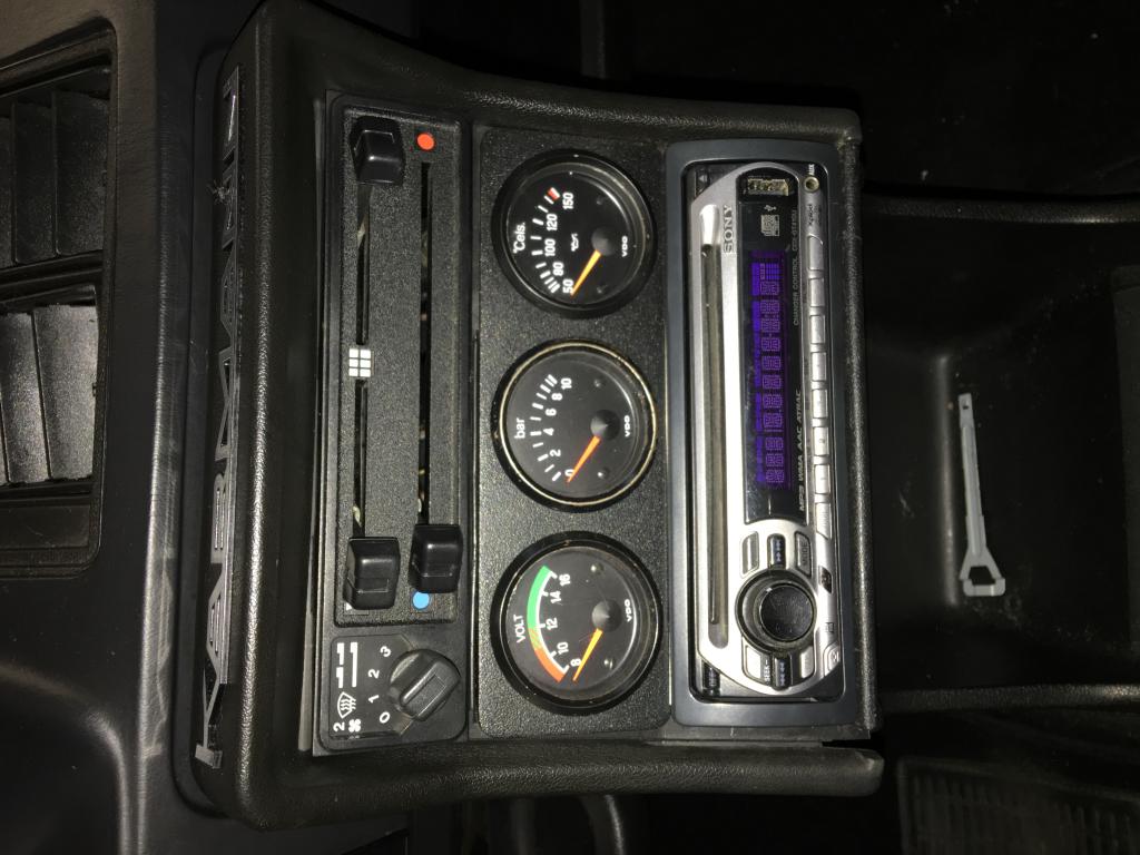

Der Dateianhang Datei 01.02.17, 13 02 47.jpg existiert nicht mehr.
So ist es denke ich am sinnvollsten.Aber ich hab ja keine MFA.

Schön gemacht, aber für Raucher eher unzweckmäßig. Leider hat VW es dem "Bastler" hier sehr schwer gemacht und keinen wirklich guten Einbauplatz mit rein designert. ich würde heute wohl auf eine kleine digitale MuFu-Anzeige (analog zur MFA) gehen, die können zig Werte zT gleichzeitig anzeigen und nehmen weniger Platz weg.
