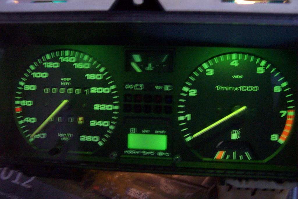

ne alternative Tachobeleuchtung in Weiß wär die hier:
http://www.ebay.de/itm/301828293677
Die Lampen leuchten gut aus, der Körper aus Silikon lässt sich in die original Lampenaussparungen stecken. Verkabelung muss man sich selber basteln.
Vorteil ist die gleichmäßige Ausleuchtung durch die spezielle Anordnung der Led´s und die Verwendung von großen Abstrahlwinkeln die ich noch mit einer anderen LED-Tachobirne gesehen hab.
Nachteil, die vertragen nicht wirklich 12v, wären da aber auch zu hell.

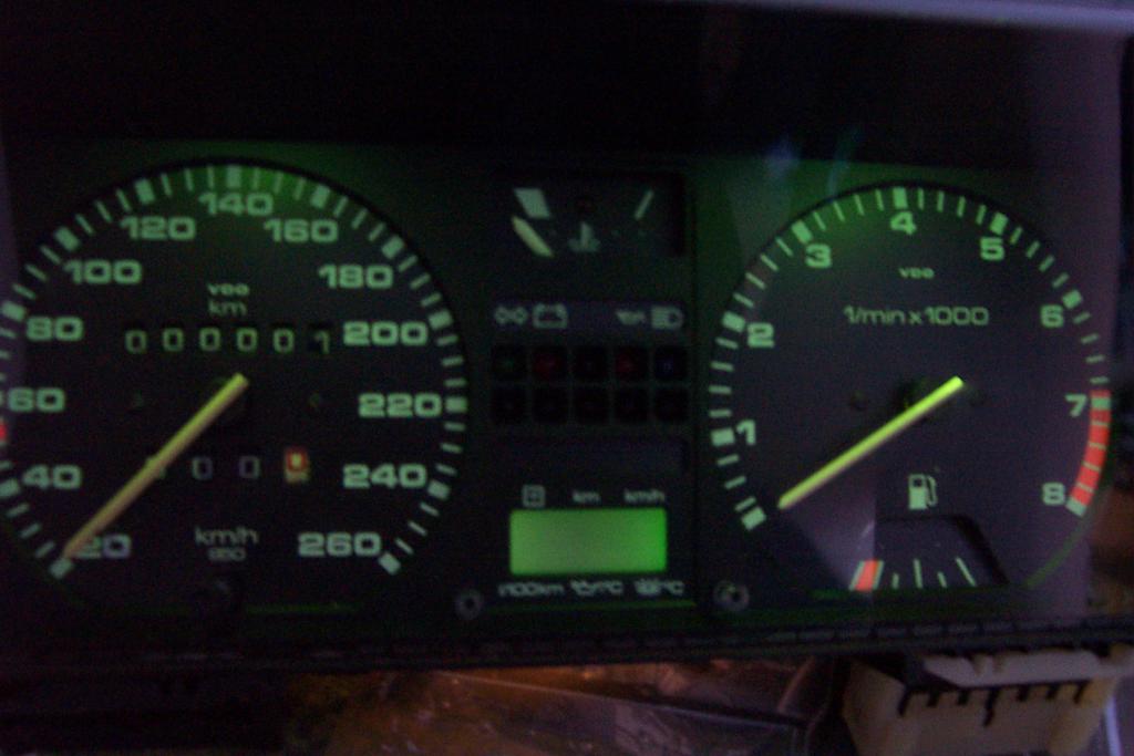

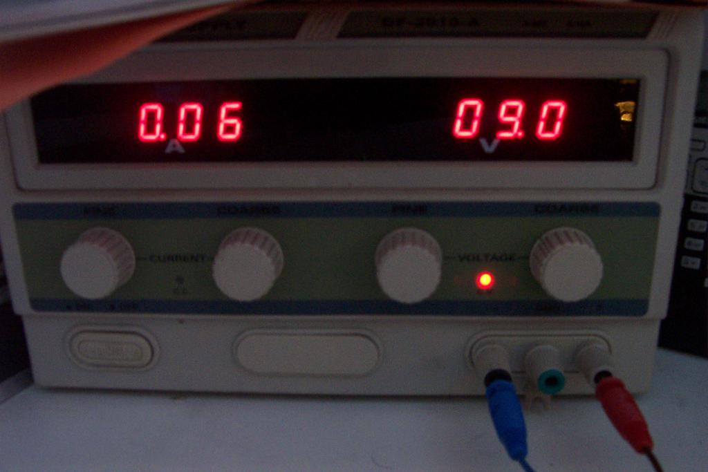

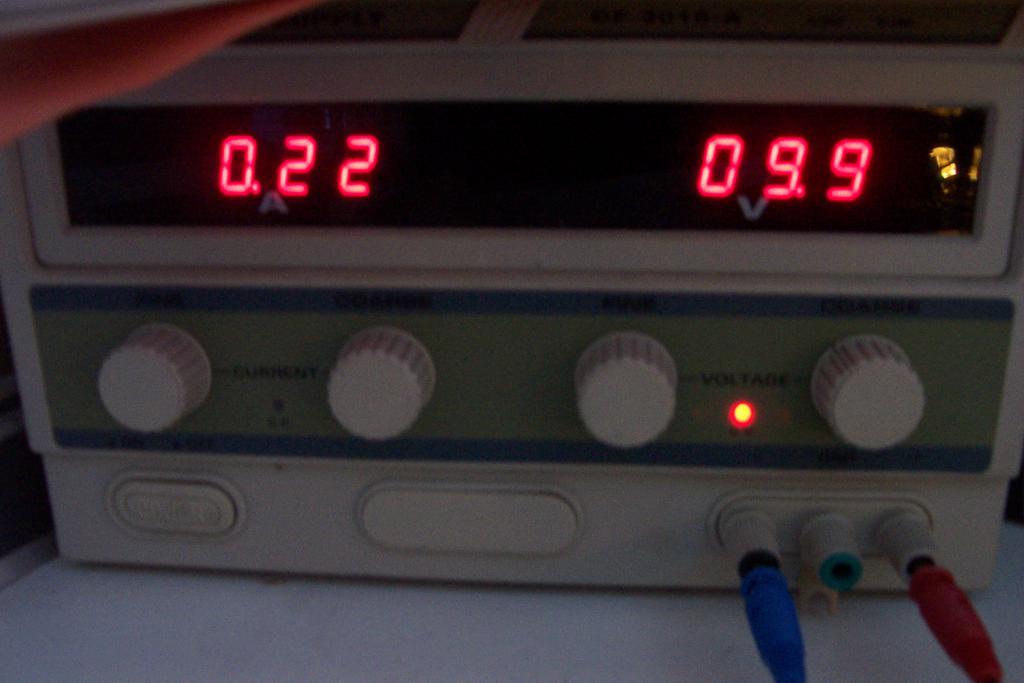

Ja, Test erfolgreich, aber mit 12v Technisch wie von der Leuchtstärke nicht zu verwenden.
Weitere Nachforschungen ergaben das die dort verwendete Elektronik nix taugt und 1,8Watt bei 12v saugt, d.h. die Led frittiert.
Mit entsprechendem Vorwiderstand taugt das aber, muss noch schaun wie sich das dann mit der Instrumentenlichtverstellung vom Rocco verträgt.
Bei 8-10v ist ein angemessener Lichtbereich, 12v wär viel zu hell.
Neu ist an den Dingern halt das die, endlich mal, rundum leuchten und somit den Tacho sauber ausleuchten
Edit
Mit 30Ohm 0,5Watt Widerstand in Reihe läuft das auf 12v in der Theorie, zu testen ist noch die Verstellung im Auto
Bilder mal anbei
Der hat halt noch die folie drin
