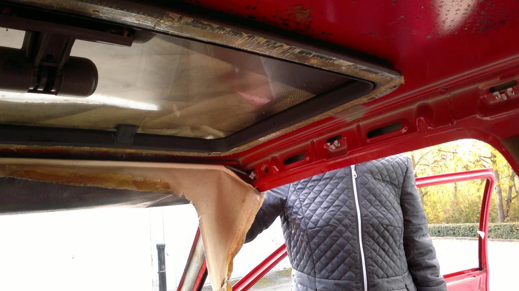

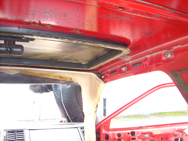

Moin Zusammen,
ich habe das Problem das ich keine Bilder finde auf denen man sieht wie der Himmel beim 2er ohne SSD befestigt wird.
Seitlich wird er natürlich um die Scheiben/Türkanten geklebt aber wie und wo werden die Stangen genau befestigt?
Würde mich über Infos freuen.
Mfg Dirk

Moin,
da sind in der Dachhaut bzw. den Verstrebungen kleine spitze Dreiecke ausgestanzt und "aufgebogen", da werden die Streben nur eingehängt.
Ich weiss jetzt nur nicht ob die Streben da in oder gegen die Fahrtrichtung eingehängt werden.
Evtl. hat ja noch jemand ein Bild zur verdeutlichung, ansonsten muss ich mal schauen ob ich an meinem Dach was sehen kann.
Gruß BPower

Danke für deine Antwort aber an meinem Dach sind diese "Dreiecke" nicht.
Die Dachhaut habe ich aber auch von Schiebedach auf normales Dach umgerüstet, was aber im Prinzip egal sein sollte da ich die Dachstreben auch aus dem Schlachtfahrzeug übernommen habe. Vielleicht war der Schlachtwagen ein früheres Modell wo der Himmel noch anders befestigt war? Verbastelt war der Wagen jedenfalls nicht.
Mfg Dirk

AW: Montage/Bilder vom Innendach/Himmel und Montage für Scirocco 2
Das hättest du mal 2 Monate eher fragen müssen
Da war meiner noch nicht eingebaut und ich hätte dir das 100%ig sagen können. Ich weiss nur dass der Himmel einfach eingehängt wird, das komplizierte ist ja das spannen was mir echt zu heikel war, darum habe ich es auch machen lassen.
Für die Stangen müssen Aufnahmen da sein.
Grüße
Hab bei mir erst letzte Woche den Himmel ausgebaut.
Ich lad morgen abend mal Bilder von den Haltern für die Streben hoch. Da kannst du sehen wo die hin gehören.
mfg Frank
so, jetzt die Bilder
