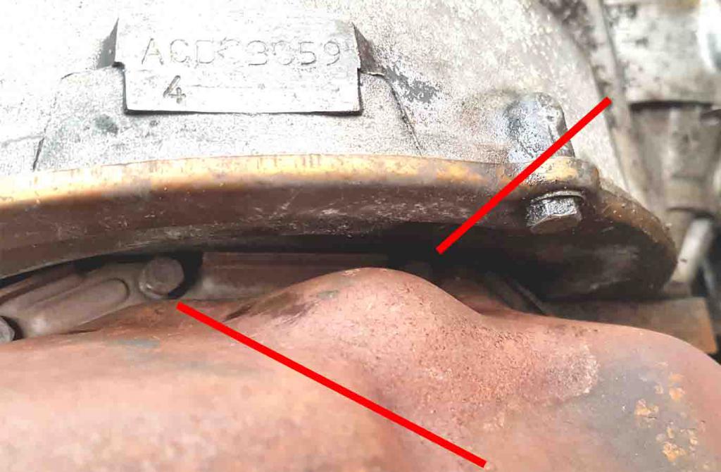

Heute gehts um den Ausbau der Ölwanne und ich komme an die beiden Schrauben nicht ran:
Weder mit Schlüssel, noch mit Ratsche mit Gelenk oder sogar einer flexiblen Draht Ratsche, das Metallstück am Ende ist einfach zu hoch und der Spalt zu dünn.
Wie bekomme ich die 2 Schrauben auf? Wie macht ihr das?

da ich immer mal wieder Fragen habe zu meinem Scirocco mache ich mal einen eigenen Thread auf. Ich bin zwar handwerklich begabt aber habe auch nicht Wissen oder Praxiserfahrung mit KFZ.

Wenn ich mich revht entsinne kann man die Belchabdeckung am übergang zum Getriebe einzeln demontieren. Dann solltest du da dran kommen.

Genau die Blechabdeckung abschrauben, eine der Schrauben ist ja schon rechts auf dem Bild zu sehen. Dann kommst Du besser dran.

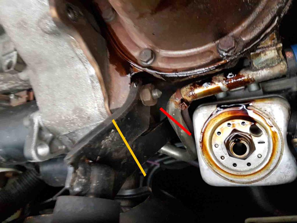

Das hatte mir auch jemand gesagt, aber die geht doch da unten durch so wie ich das gesehen habe (gelbe Linie). Dann müsste ich auf der Seit und der anderen die großen Schrauben öffnen (rot).
Geht die nicht weit hoch und kann ich ohne weiteres die beiden großen Schrauben öffnen?

Sollte eigentlich nicht allzu weit hochgehen, könnte aber sein, dass nicht alle Motortypen gleich sind. Die dicke Schraube gehört zum vorderen Motorlager. Wenn die anderen drei Lager angeschraubt sind, kannst Du die problemlos lösen.

Zu der Ölwanne: Ich kenne das eigentlich auch nur so, dass man das Blech einzeln herausnehmen kann, also das Unterteil.
Die beiden Schrauben hast du ja schon los und zieh mal zur not etwas mehr an dem Blech. Das ist normalerweise irgendwie dazwischen geschoben.
