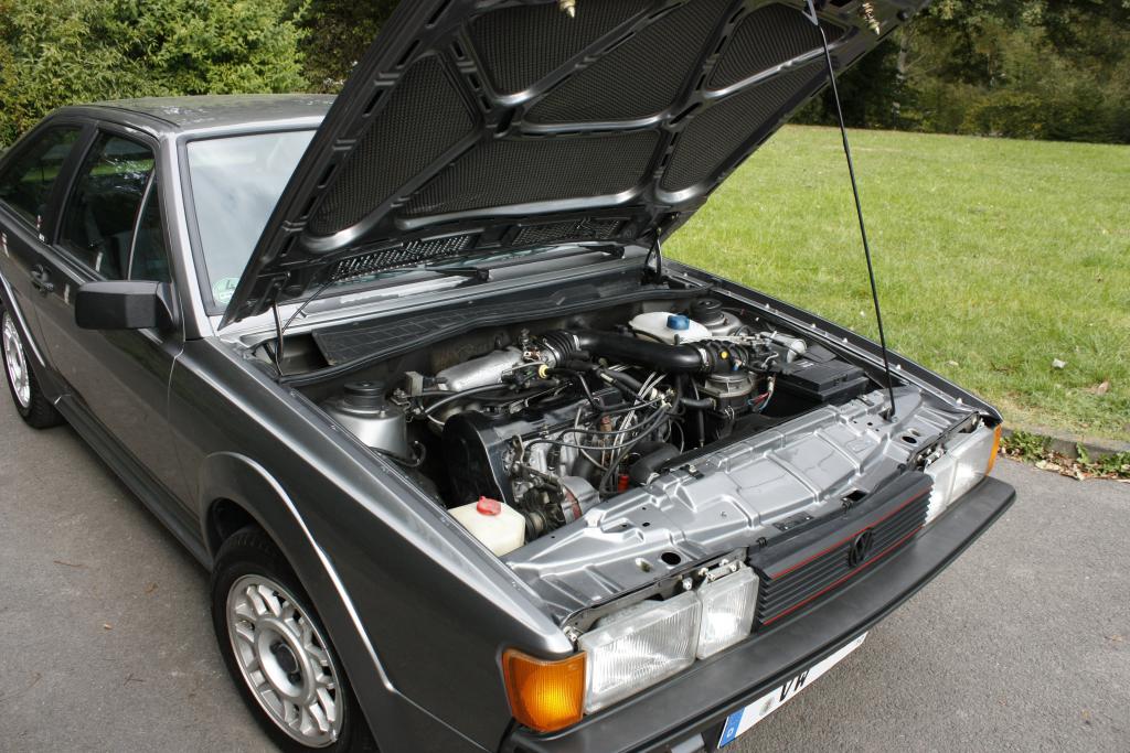

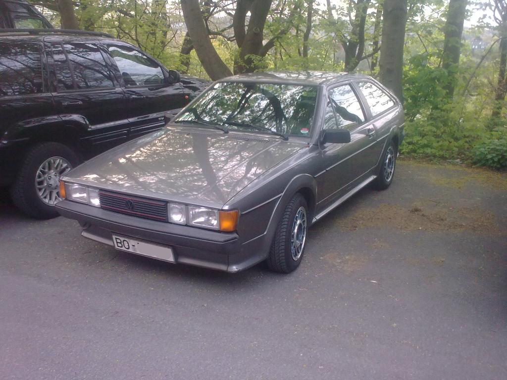

Alles begann im Jahre 2011. In mir entfachte der Wunsch nach einem Scirocco als neues Hobby. Ich hatte erst überlegt einen Passat 32B, einen Corrado oder Golf 2 zu kaufen, aber es wurde der Rocco. Gut so, sonst könnte ich hier nicht über ihn schreiben :hihi:
Ich entdeckte ihn bei Autoscout und kaufte ihn am selben Tag. Ein 1987er GTX mit dem 95PS starken JH.

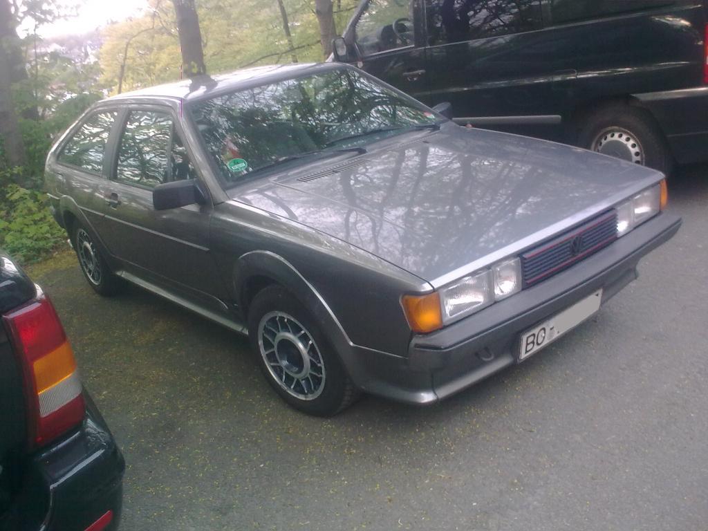

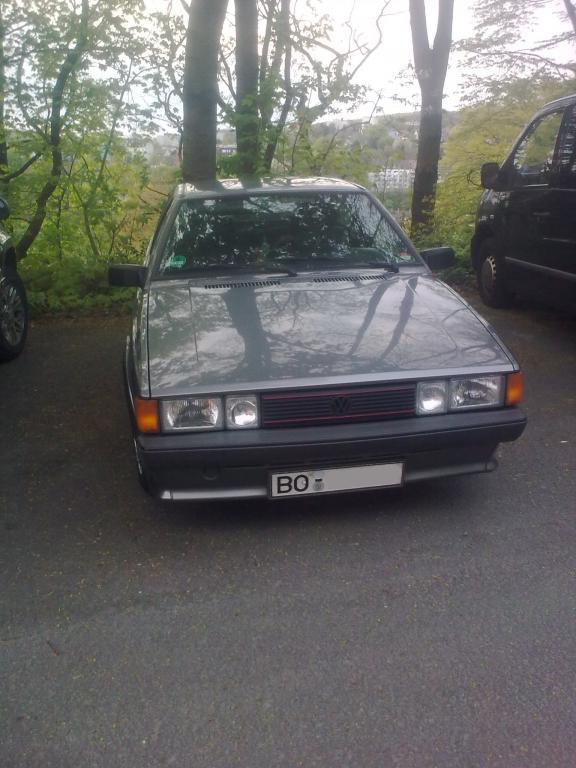

So sah er kurz nach dem Kauf aus:
Leider habe ich nicht mehr Bilder bzw. ich finde sie nicht mehr, aber der Wagen war technisch ziemlich fertig, die Karosserie war aber so gut wie Rostfrei, jedenfalls was den sichtbaren Rost angeht... Lt. dem Vorbesitzer "muss wahrscheinlich nur die Vorförderpumpe getauscht werden", denn der Wagen lief wie ein Sack Nüsse. Vollgetankt gings, sobald auch nur 10L fehlten wurde es schlimmer. Klang logisch und als damals noch in der Roccotechnik unerfahrender habe ich das erstmal so hingenommen. Kann ja nichts wildes sein... Das sollten die ersten 20€ von ca. 10.000€ werden die ich in den Rocco in den darauf folgenden 5 Jahren investieren dürfte.

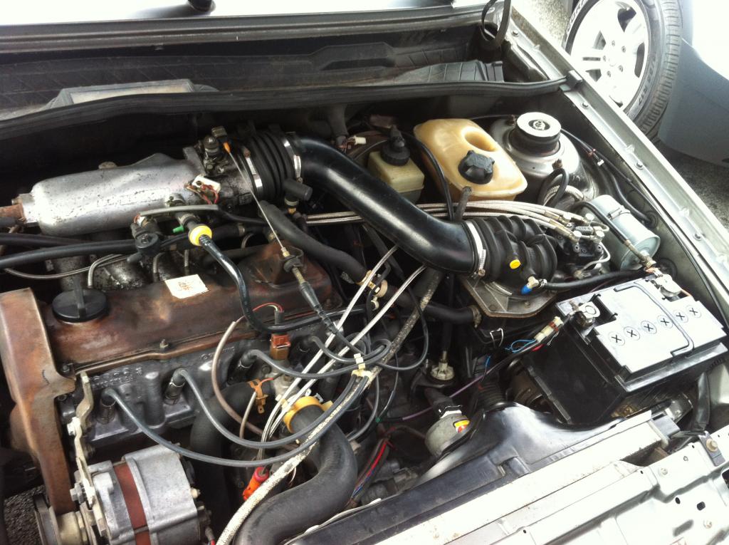

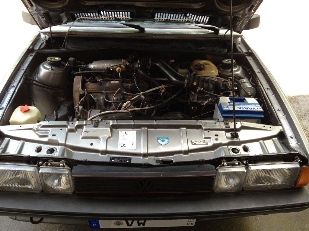

Wie man sich denken kann brachte es nicht viel. Der Wagen lief vielleicht 10% besser. Also weitergesucht und alle möglichen Spekulationen durchprobiert. Zündkabel, Zündverteiler, Zündkerzen... nix. Alle Einspritzventile getauscht... schon besser. Jetzt erstmal Zahnriemen und Keilriemen neu, Ölwechsel sowieso. Oh was ist das? Keilriemenscheibe ist schief? Also auch die neu. Wapu in dem Zuge direkt mit. Benzinfilter im Motorraum wurde auch erneuert, dann kam der Luftfilter - oh Überraschung, der Vorbesitzer hat sich im Bauerntuning versucht und Löcher in den Luftfilterkasten gebohrt - HASS! Also auch den neu.

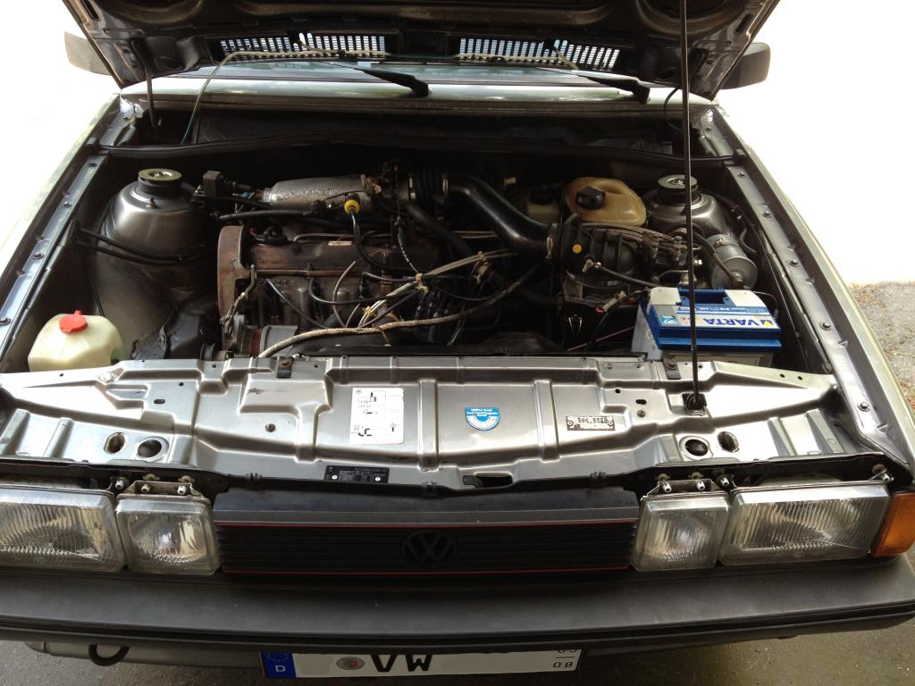

Dann gabs erstmal ne Motorwäsche mit Trockeneis denn der Motorraum war echt dreckig, vermutlich wurde er noch nie gereinigt. Das sah dann erstmal so aus:
Halbwegs OK, aber die Optik war natürlich immer noch eine Kathastrophe. Allerdings waren erstmal andere Baustellen wichtiger. Der Vorbesitzer war Raucher :feuer: Und passionierter Pfuscher. Diebstahlsicherung mit einem Natoswitch unterm Armaturenbrett mit Kabelbindern befestigt und das ganze in die Minusleitung von der Batterie gelötet. Mit nem 6mm² Kabel. Argh! Dann der Teppich. Vermutlich mal mehrere Kippen runtergefallen und reingebrannt und dann versucht zu löschen, jedenfalls war wohl mal Wasser drin. Denn sämtliches Dämmaterial fehlte und war mit Handtüchern und ähnlichem ersetzt worden. Zudem war noch der Teppich zerschnitten.

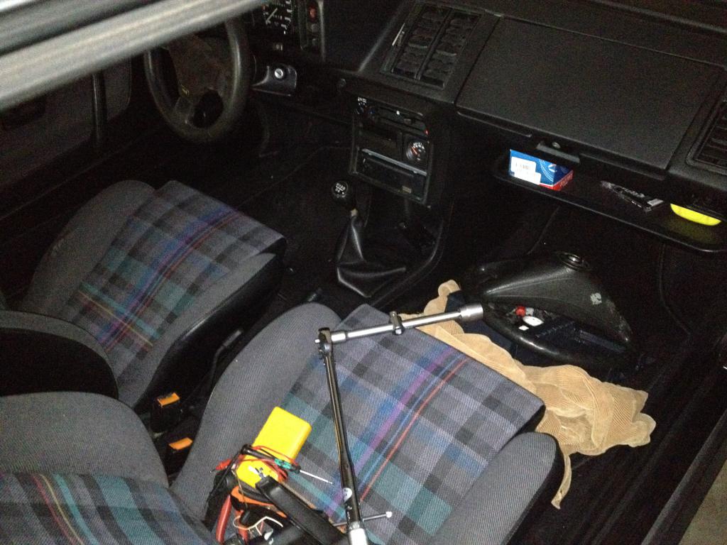

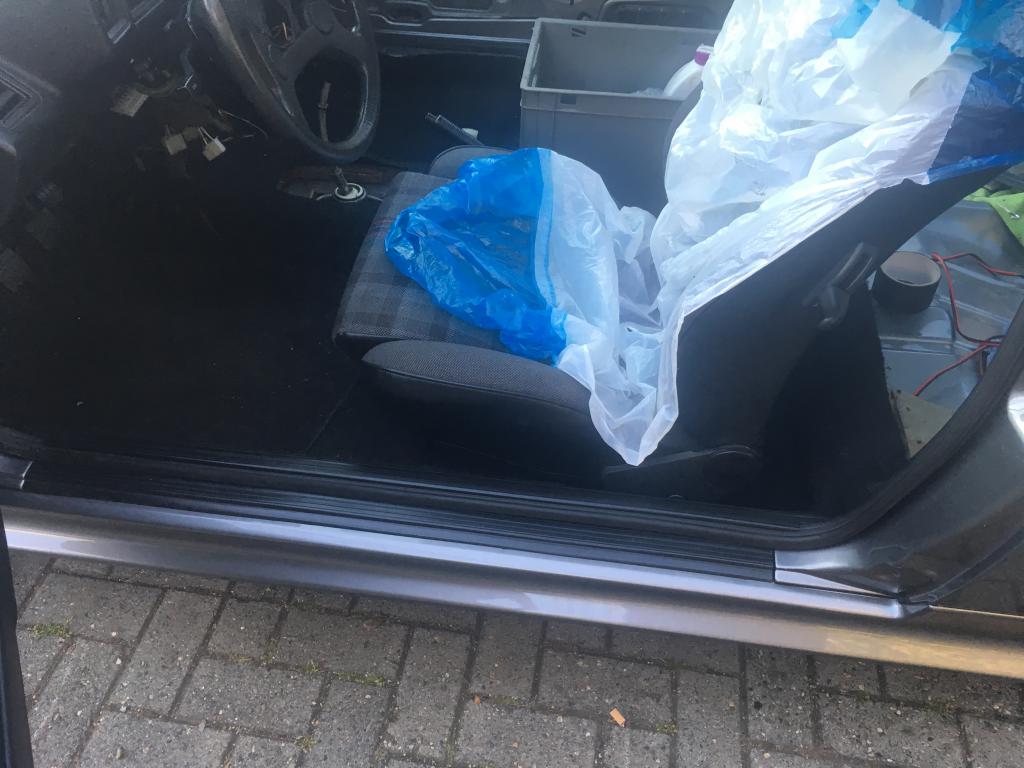

Der Fahrersitz war aufgescheuert und die Türpappen waren fertig. Und zu allem Überfluß war noch ein Raid Sportlenkrad montiert. Ganz tolle Idee ohne Servolenkung... Und nicht zu vergessen die zerschnittene Heckablage.
Also: neuer Teppich, etwas neue Dämmung (die ich leider mit Butyl eingebaut habe - ganz großer Fehler an der Stelle!), vernünftiges Lenkrad und auch ein etwas weniger nerviges Radio als das X Blöd Sony, ein Alana MP3 von Seat (nachgerüstet mit BT).

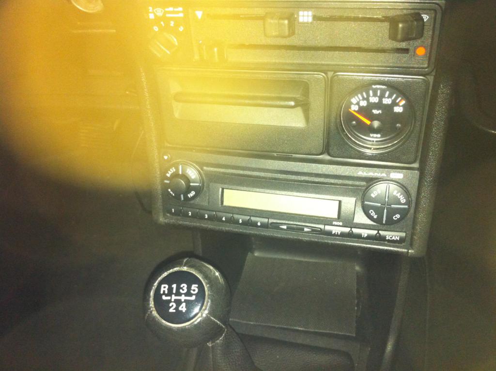

Vermutlich wird es bald durch ein Kassettenradio ersetzt da die MP3 Funktion Anno 2016 keine Relevanz mehr hat, wer nutzt denn noch CDs?
Nunja, dann kaufte ich erstmal eine komplette Inneneinrichtung und fuhr dafür bis nach Berlin, sind ja nur knapp 450km eine Tour ^^

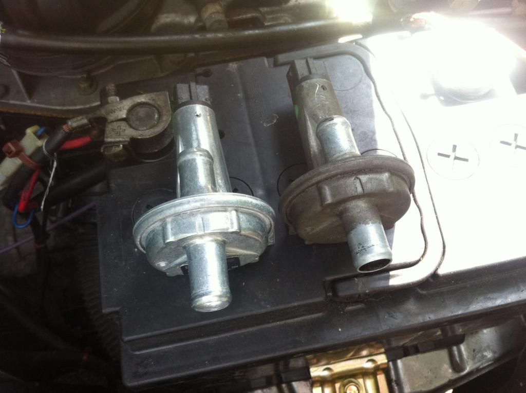

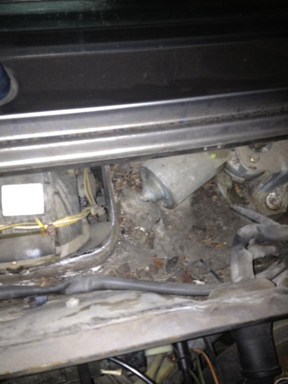

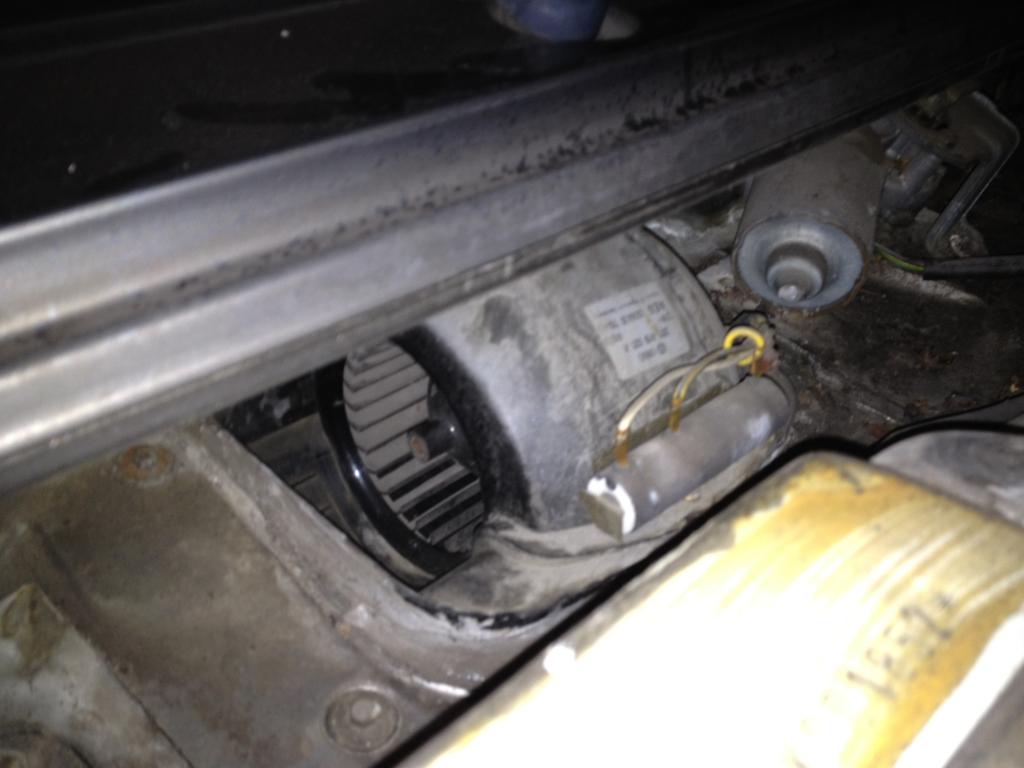

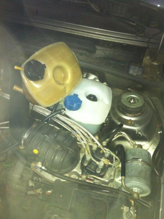

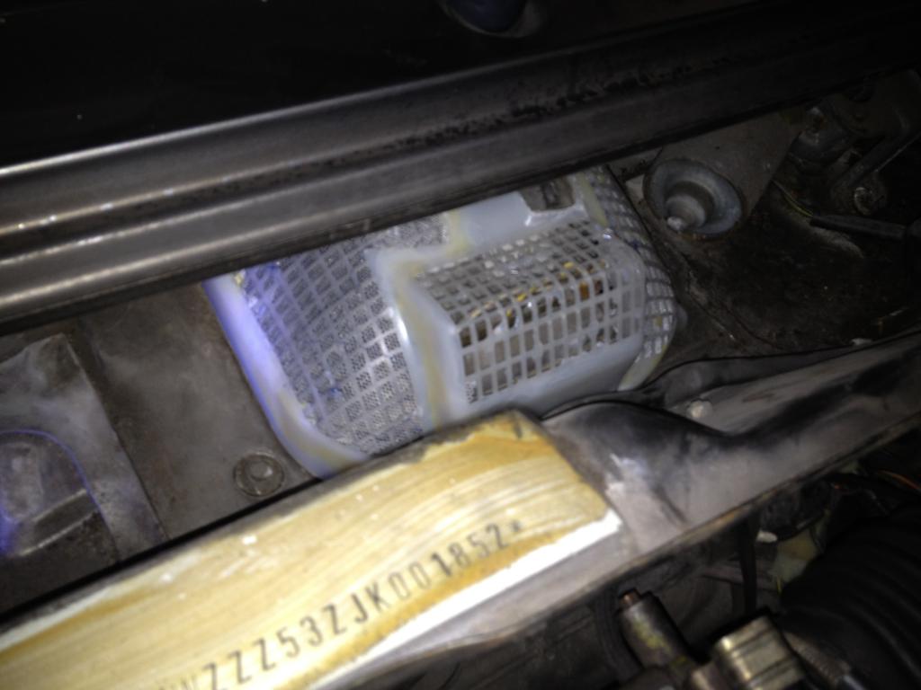

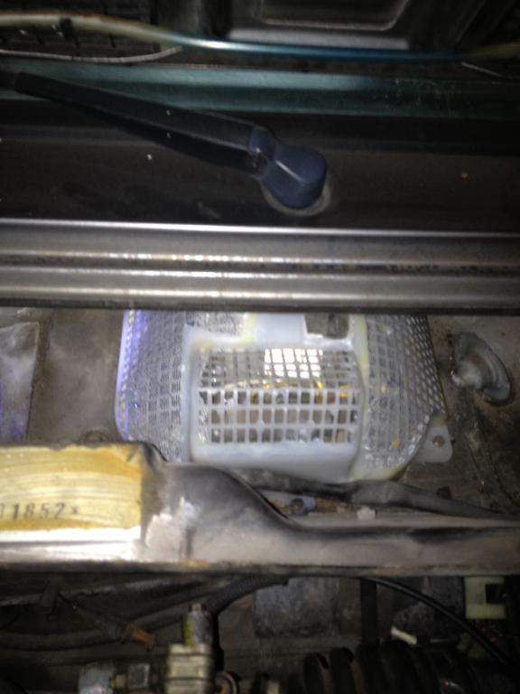

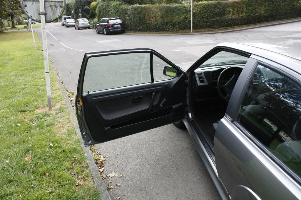

Aber erstmal zurück zum Inneren: Wer kennt es nicht? Einmal das Gebläse angemacht und man hat nen Wald im Auto. Die Lösung: Laubfänger vom Golf 1 Cabrio mit Fliegengitter wie es schon viele hier im Forum gemacht haben.
Nachdem auch dieses Problem gelöst war kaufte ich erstmal neue Felgen da die mitgelieferten AVUS ziemlich mitgenommen waren. Die neuen AVUS sieht man auf allen folgenden Bildern, daher an dieser Stelle kein extra Bild.

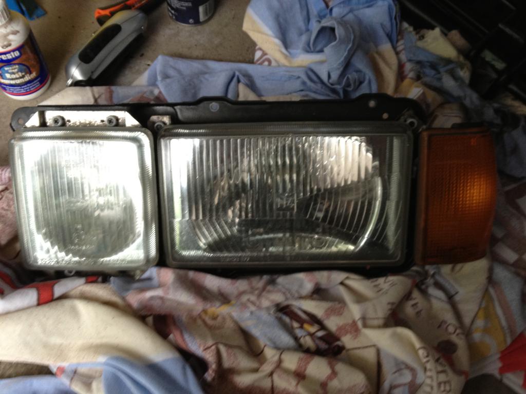

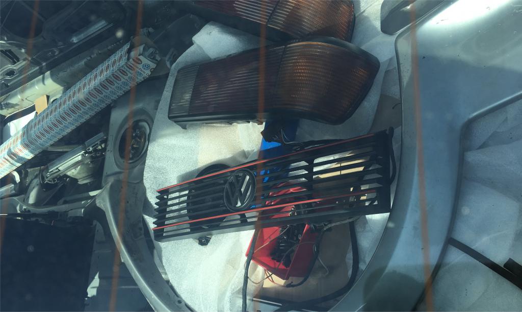

Danach kümmerte ich mich um die Lampen deren Einstellschrauben defekt waren und baute den Ersatz vom Touareg ein.

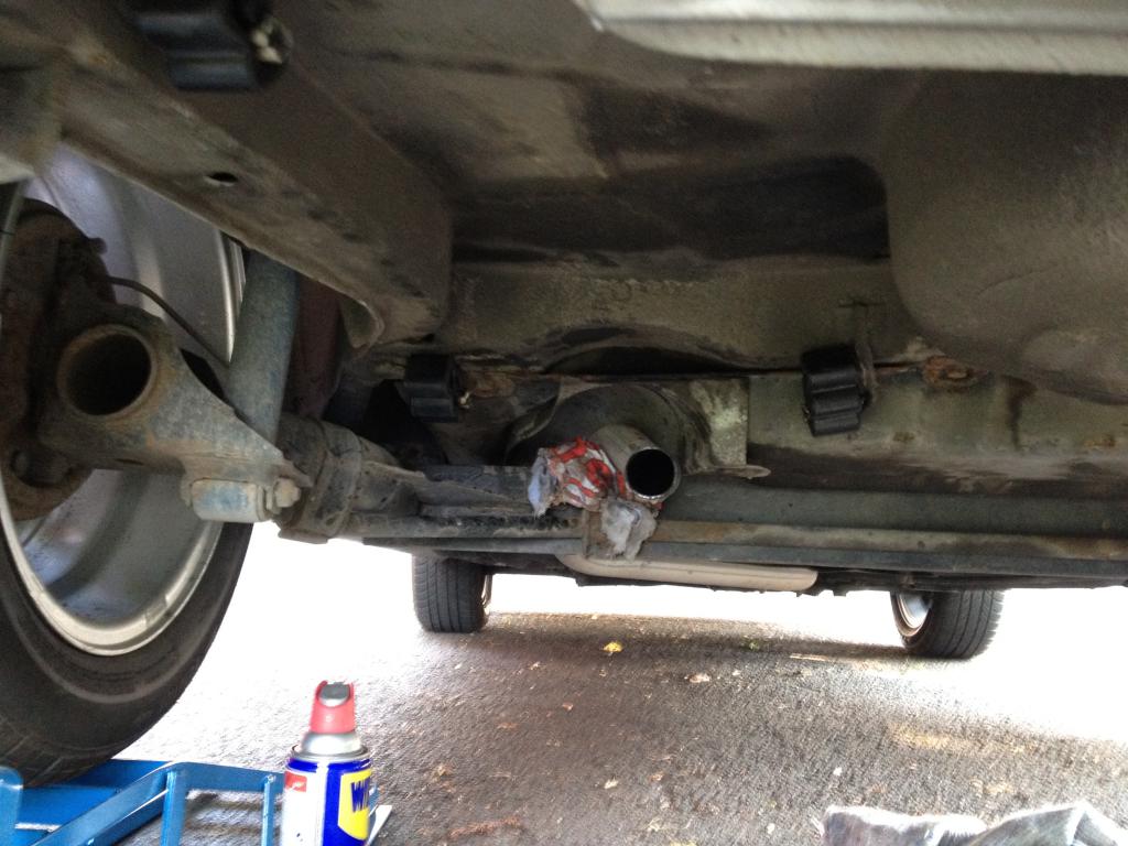

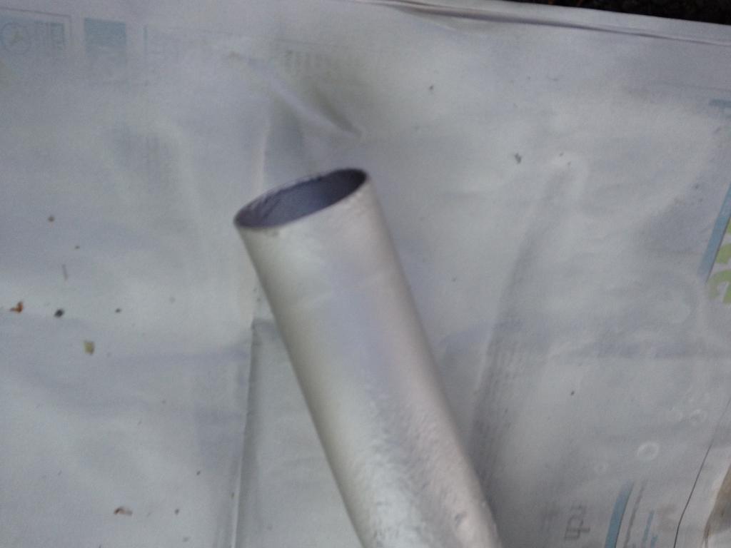

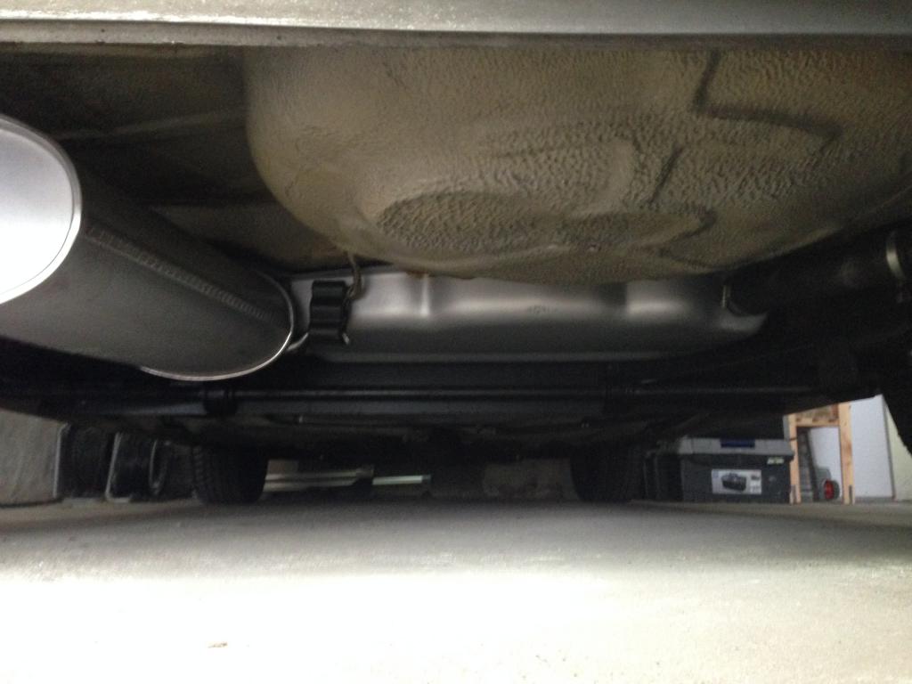

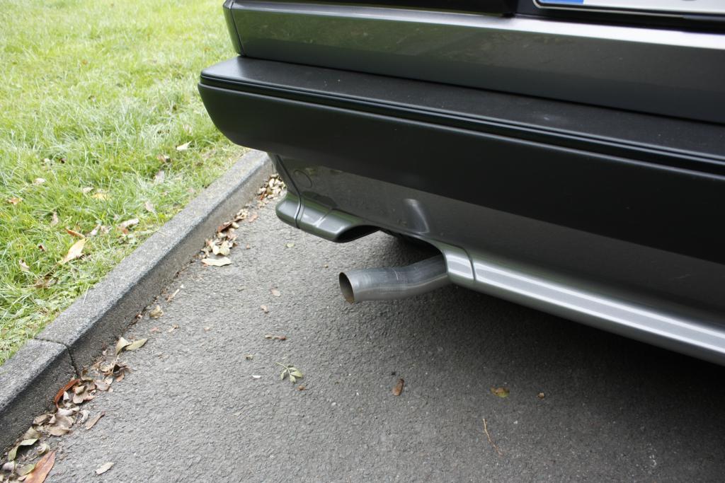

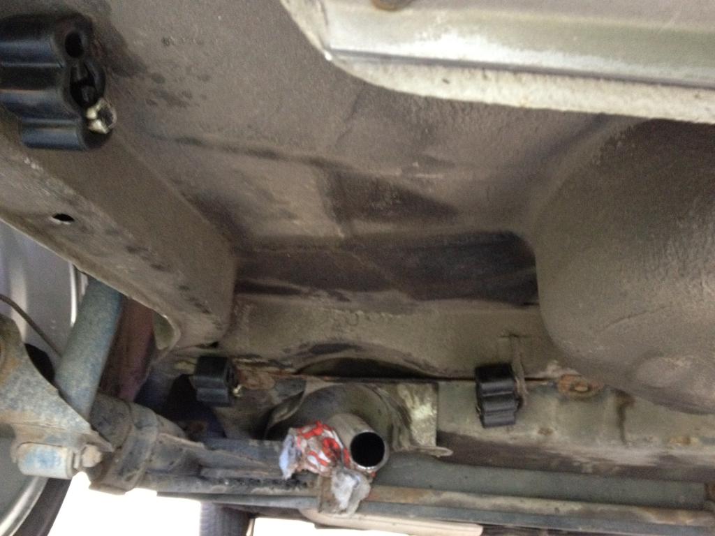

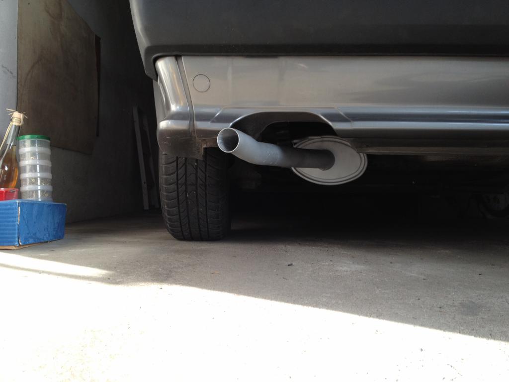

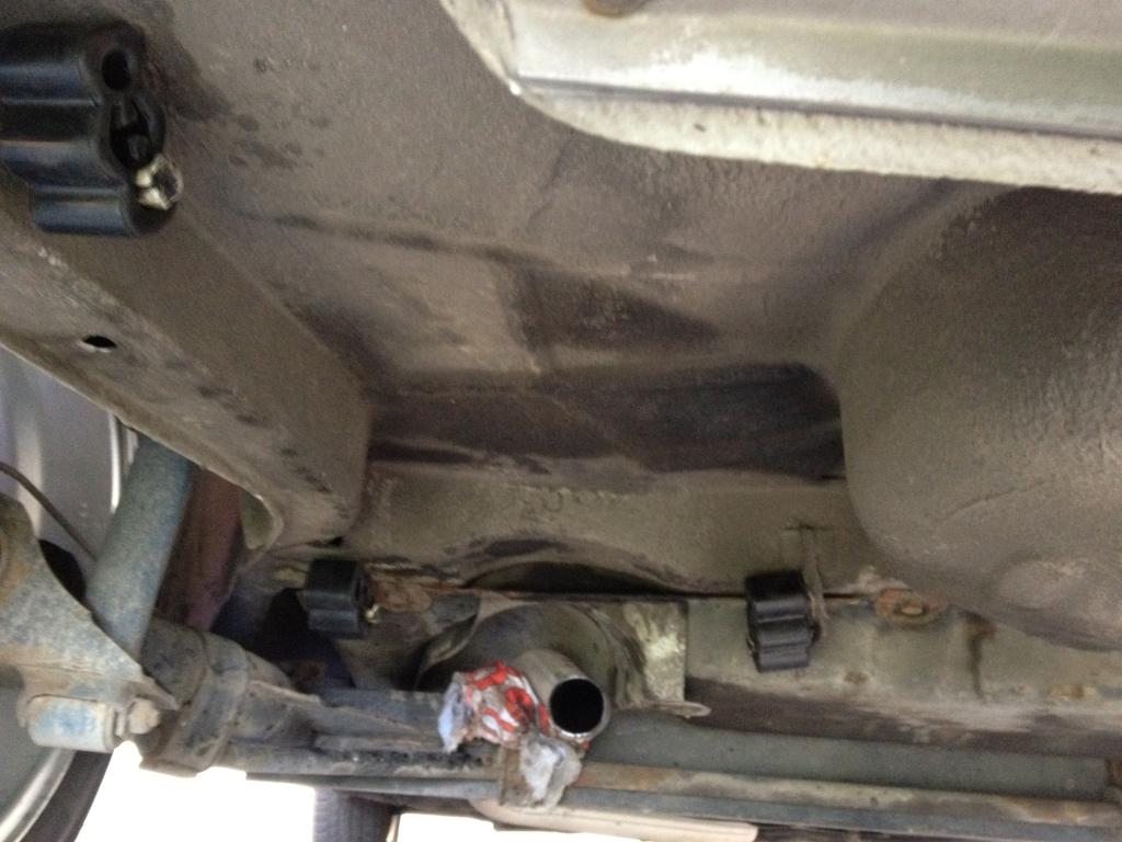

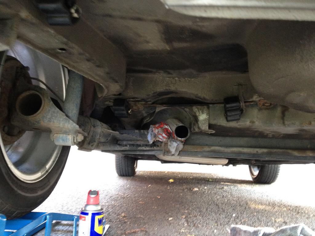

Nächster Punkt auf der Liste: Der Auspuff. Leider habe ich kein vorher Bild, aber der war nicht schön. Technisch OK, aber optisch ekelig und voller Rost. Also gab ich einer Lackierung mit Ofenrohrlack eine Chance:
Das Ergebnis war auf den ersten Blick OK, hielt jedoch nur 1 Saison, dann kam der Rost wieder durch...

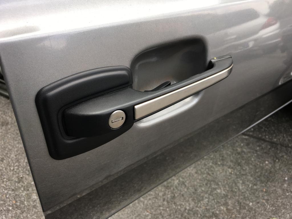

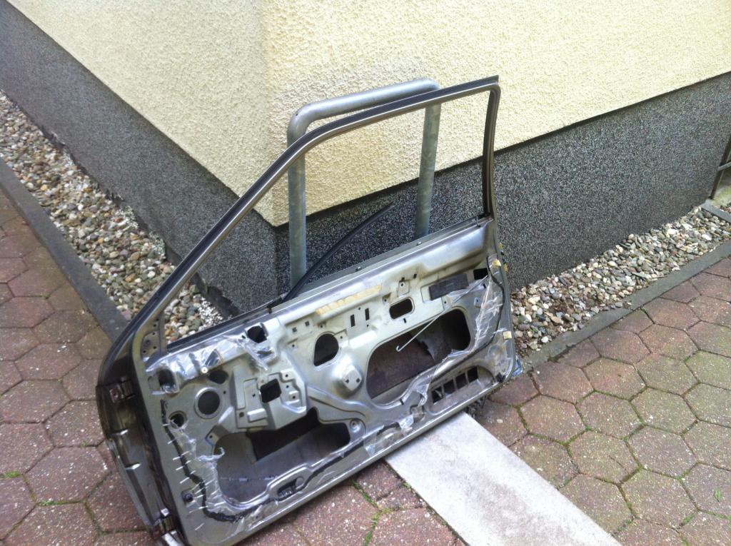

Doch erstmal wurden die Türen getauscht da die Fahrertür ne richtig üble Delle/Knick hatte und die Beifahrertür ein Loch weil sie vor vielen Jahren mal aufgestochen wurde. Das war zur Zeit bevor die Armor Doorplates montiert waren.

Der Tausch klappte zwar einwandfrei, das dumme war nur das ich beim Kauf nicht drauf geachtet hatte das die Tür völlig verkratzt war und Lack Abplatzer hatte. Ich hätte mich Ohrfeigen können. Aber hilft ja nichts, hier muss der Profi ran. Und so wurden im ersten Step die Türen, die Heckklappe und die Motorhaube lackiert und damit die gröbsten optischen Mängel beseitigt. Dabei wurde direkt die Motorhaubendämmung wiederhergestellt und die schäbigen Gummileisten an der Seite kamen ab. 2 fehlten ohnehin schon also war das die beste Lösung. Und der schäbige Haken wurde auch ausgetauscht.

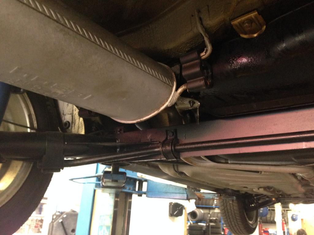

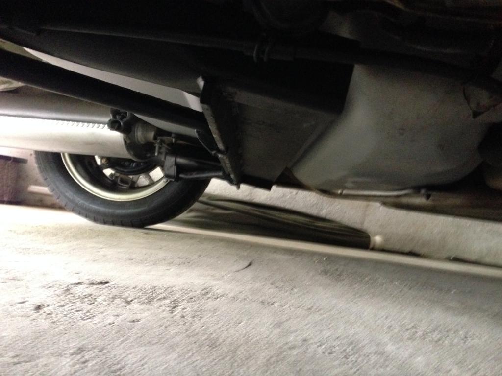

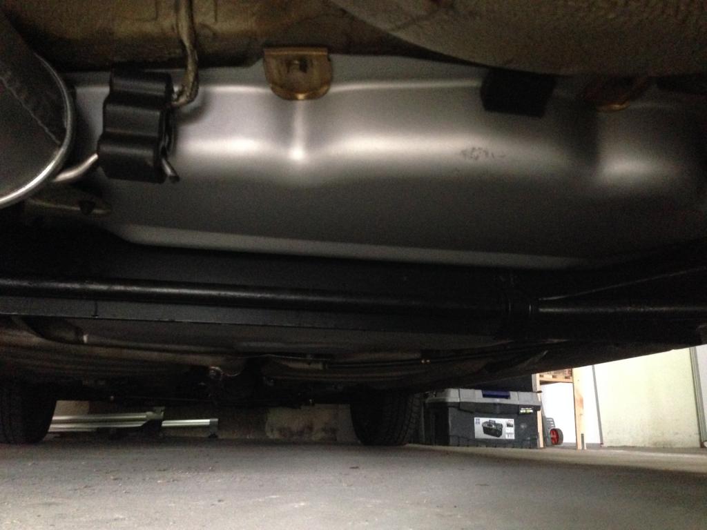

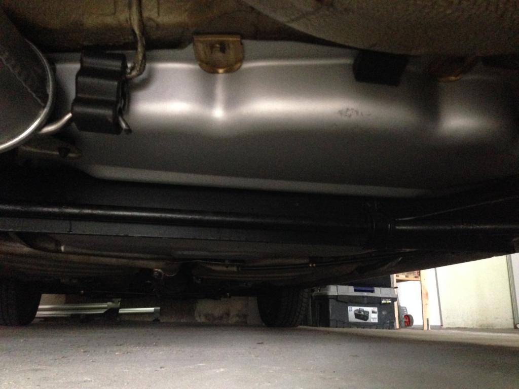

Und wenn wir schonmal dabei sind machen wir doch einmal den Unterboden komplett neu. Komplett Trockeneisgestrahlt, alle Fahrwerkskomponenten lackiert, Stoßdämpfer getauscht, Heißwachs drunter und natürlich der neue Tank sowie ein neuer Auspuff. Abenfalls wurden alle Teile die man abbauen konnte wie Schrauben und Halter Gelbverzinkt und neue Hinterachslager verbaut.
Das wars für heute, morgen geht es weiter...

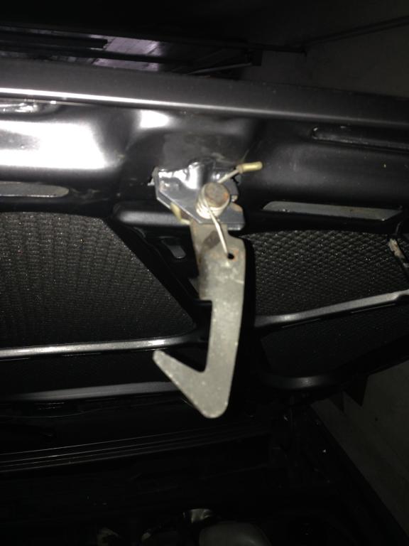

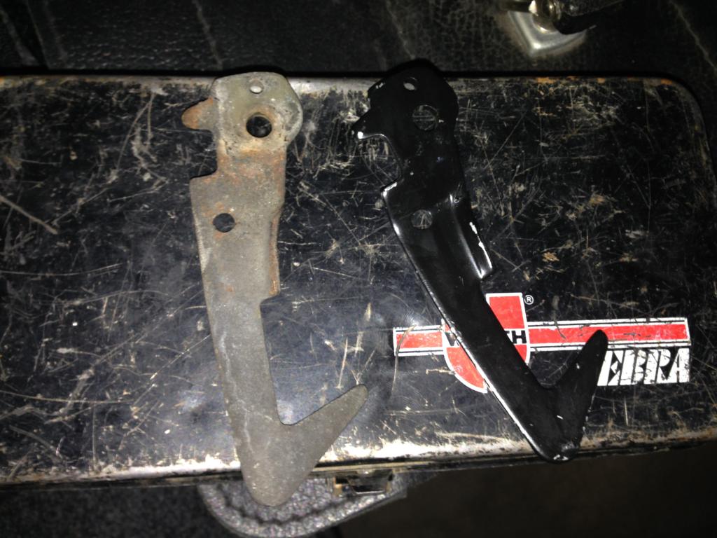

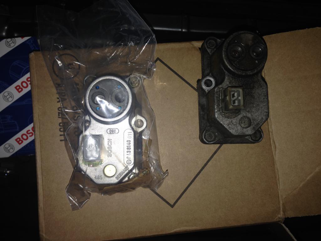

...nachdem der Unterboden nun perfekt war kümmerte ich mich nochmal um ein paar kleine Details. Neue Scheibenwischerarme die nicht passten weil VW die Verzahnung irgendwann um 88/89 rum geändert hat und somit auch neue Aufnahmen am Gestänge notwendig wurden, ein neuer Ausgleichsbehälter und viele Kleinigkeiten wie das experimentieren mit diversen 4x6" Lautsprechern, einer versteckt eingebauten Endstufe, Antennenverstärker usw. Hierzu muss man sagen das ich von Anfang an das Antennenloch mit einem Chromstopfen verschlossen hatte und meine Antenne unterm Armaturenbrett liegt.

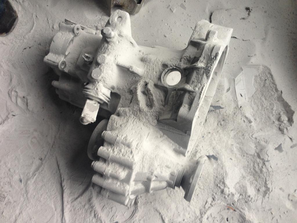

Der nächste Schritt war ein neues Getriebe da das alte das berühmte Problem mit dem Krachen im 2. Gang hatte. Ein neues Gestänge hatte zwar etwas Abhilfe verschafft aber wirklich perfekt wurde es nicht mehr. Vor dem Einbau liess ich es noch strahlen damit es zur frischen Optik des Roccos passt

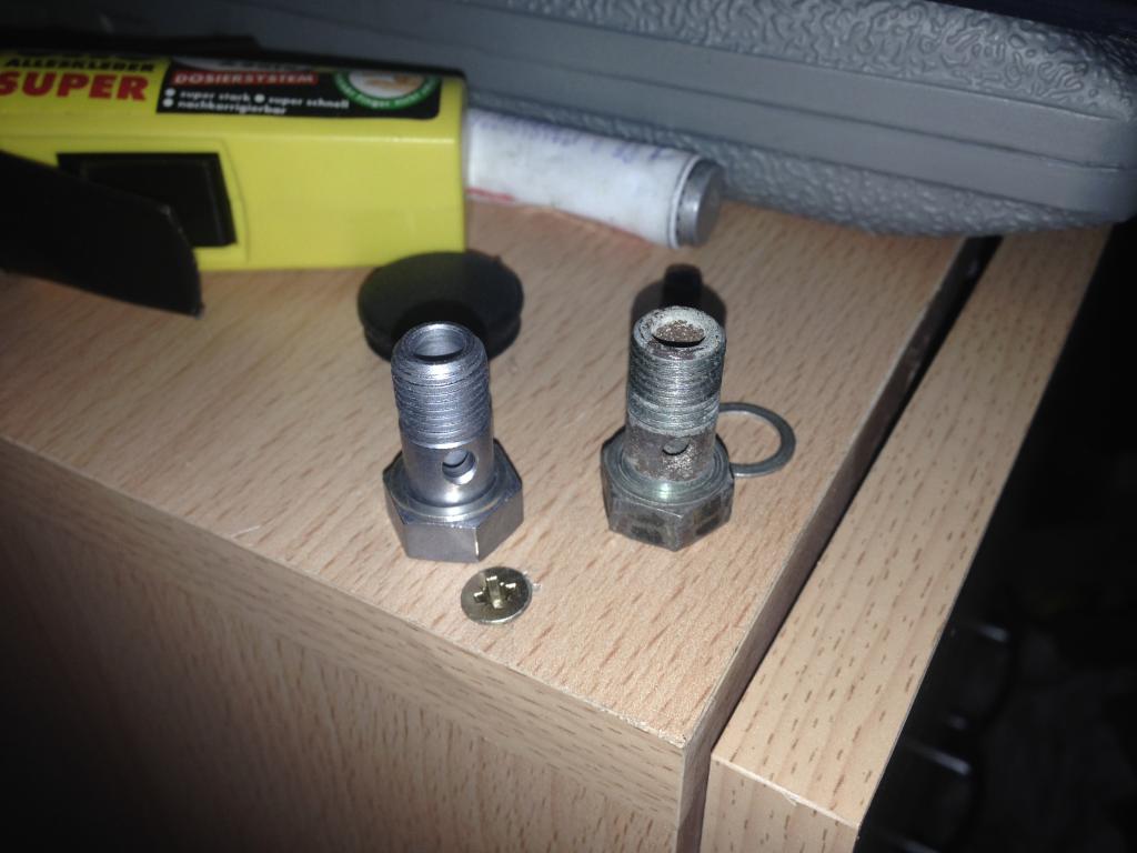

Leider hat ein Azubi vergessen die Löcher abzudichten so dass ne Menge von dem Zeug reingekommen ist... :gruebel:
Zum Glück sind nach ca. 10 Spülungen keine Reste mehr dringeblieben und es konnte eingebaut werden. Natürlich gab es dabei direkt eine frische Kupplung mit allem was dazu gehört, auch die Tachowelle wurde getauscht.

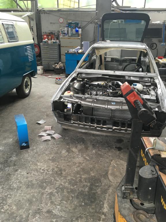

Nun kam die Winterpause 2015 und es war mein fester Plan den Rocco dieses Jahr fertig zu machen. Zumindest zu 95%. Denn nächstes Jahr wird er 30, dann kommt das H Kennzeichen und bis dahin soll er zumindest Jahreswagenzustand haben.

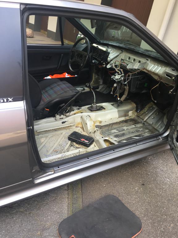

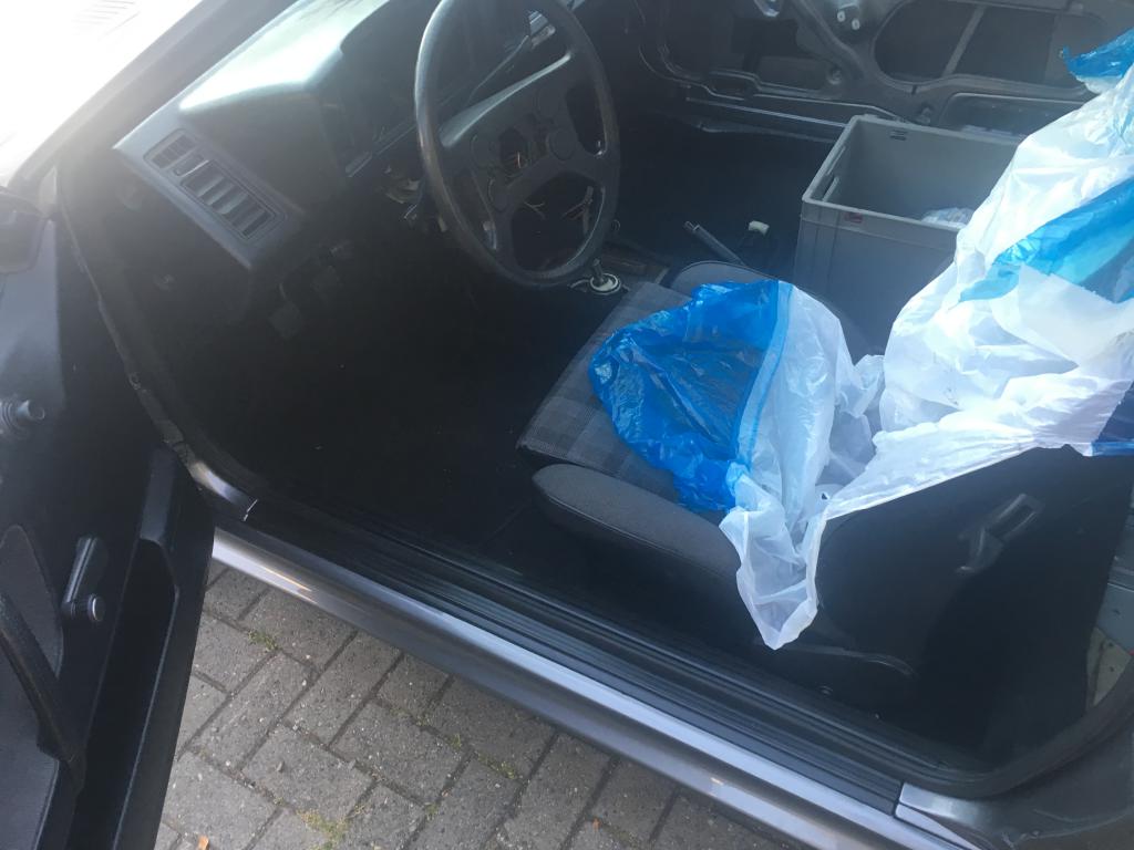

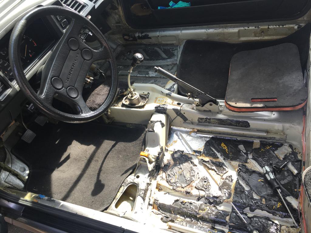

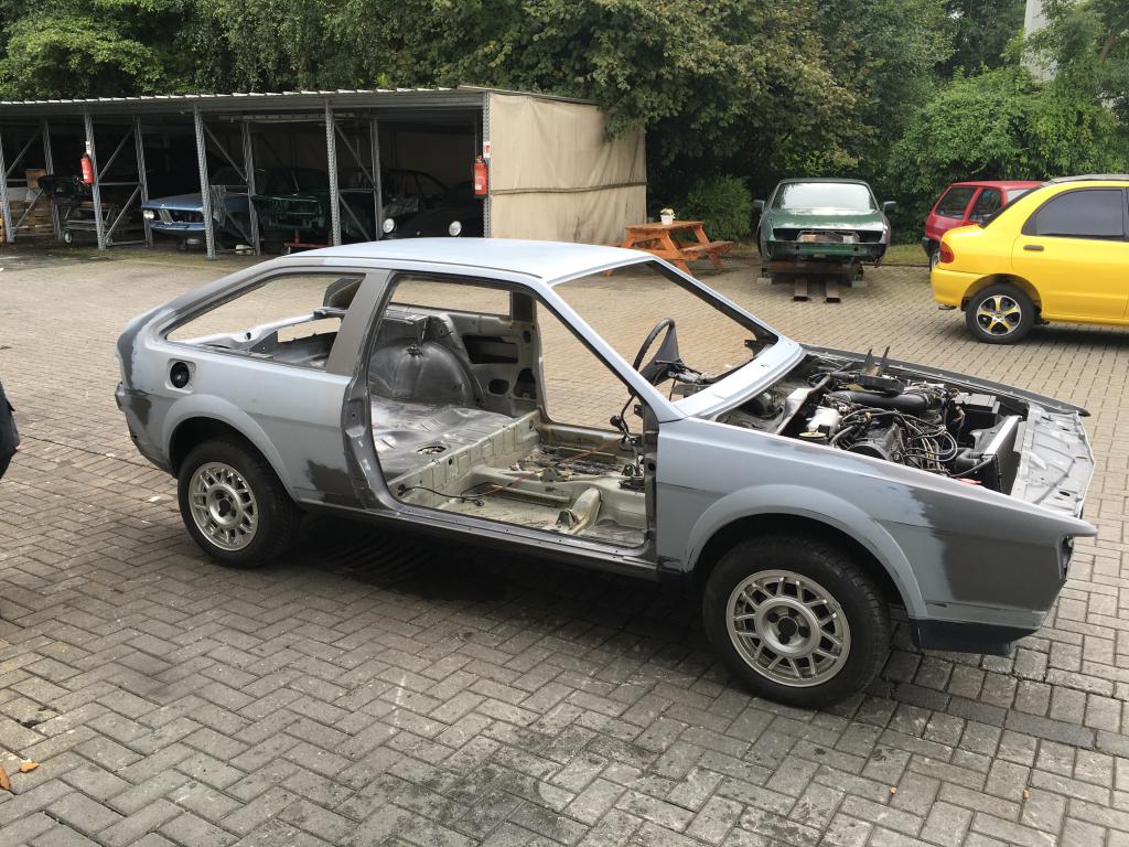

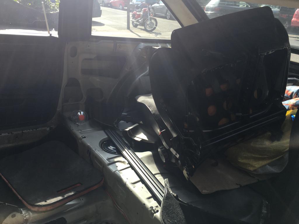

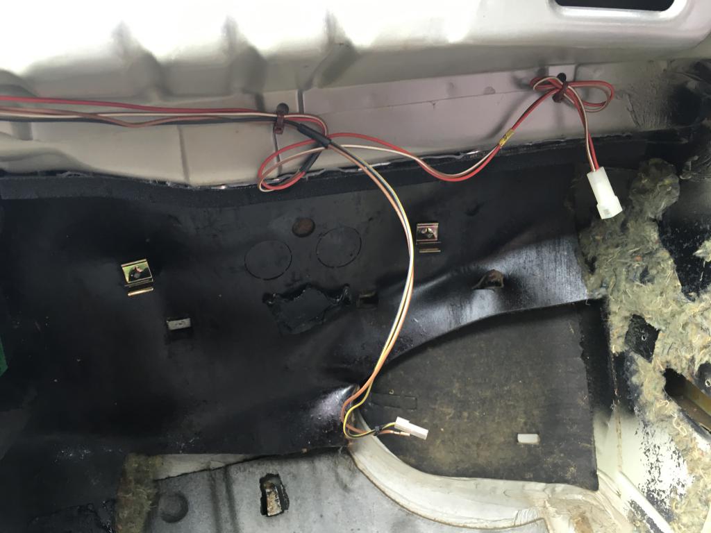

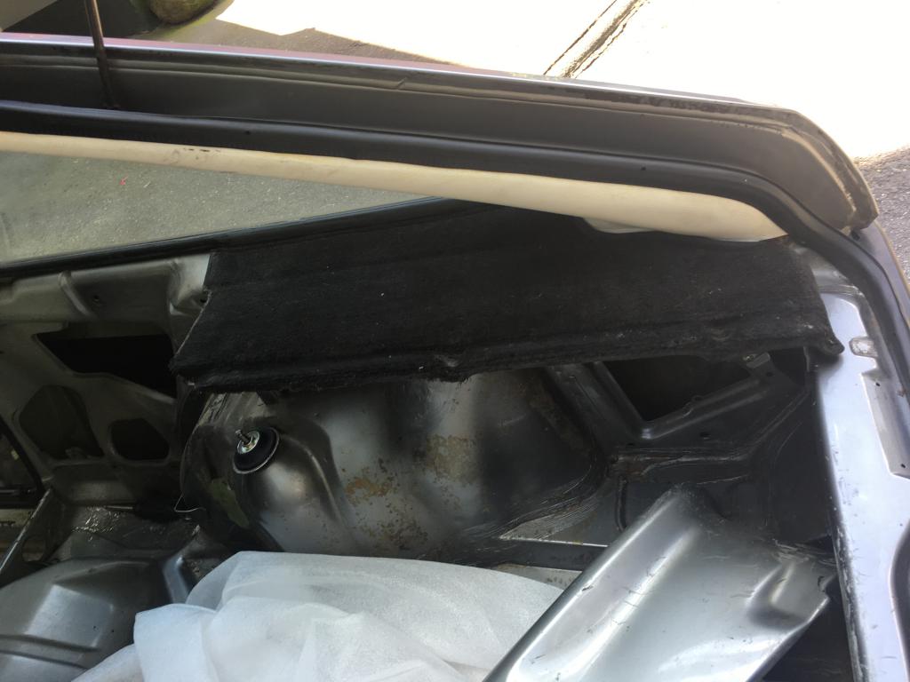

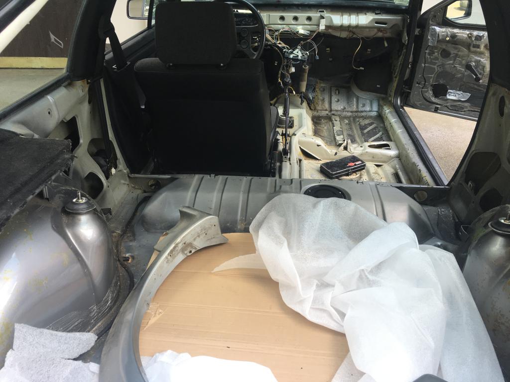

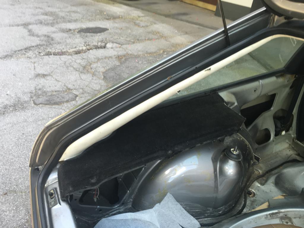

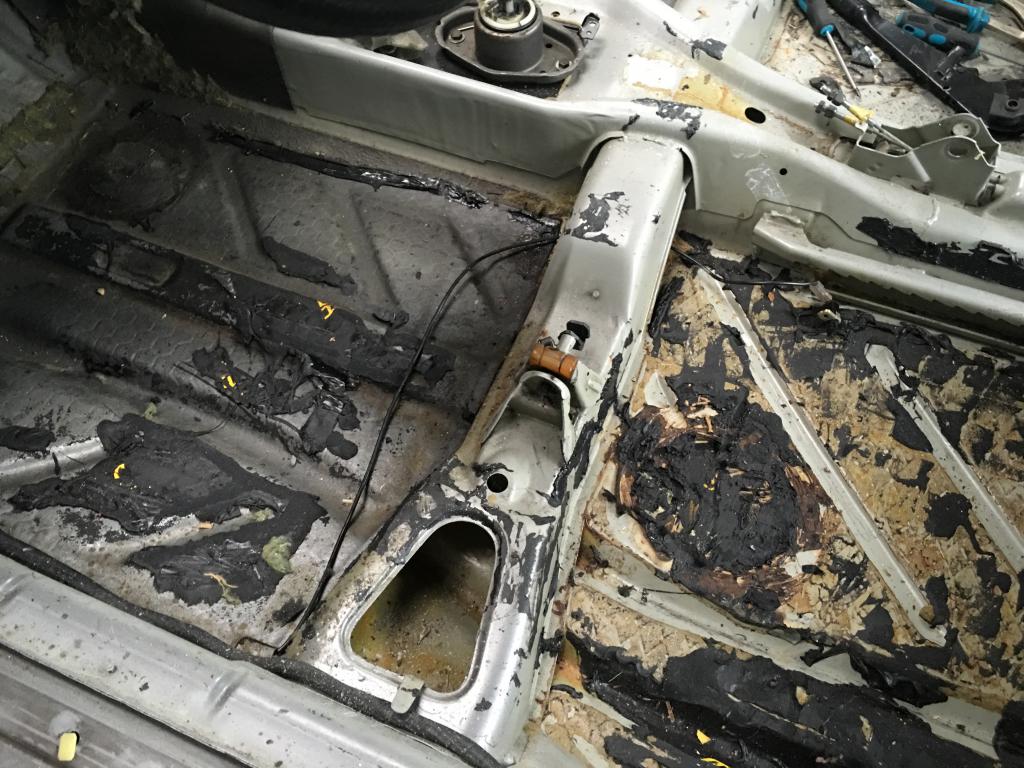

Also, es ging nun ans Eingemachte. Erstmal alles raus was keine Miete zahlt:

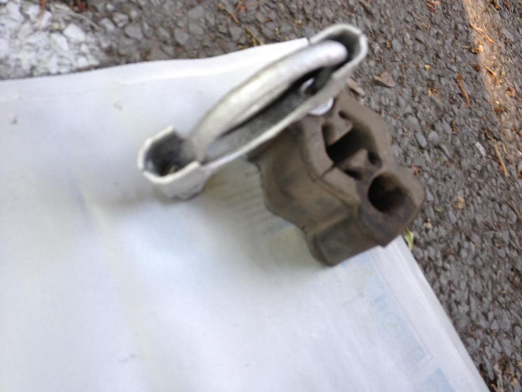

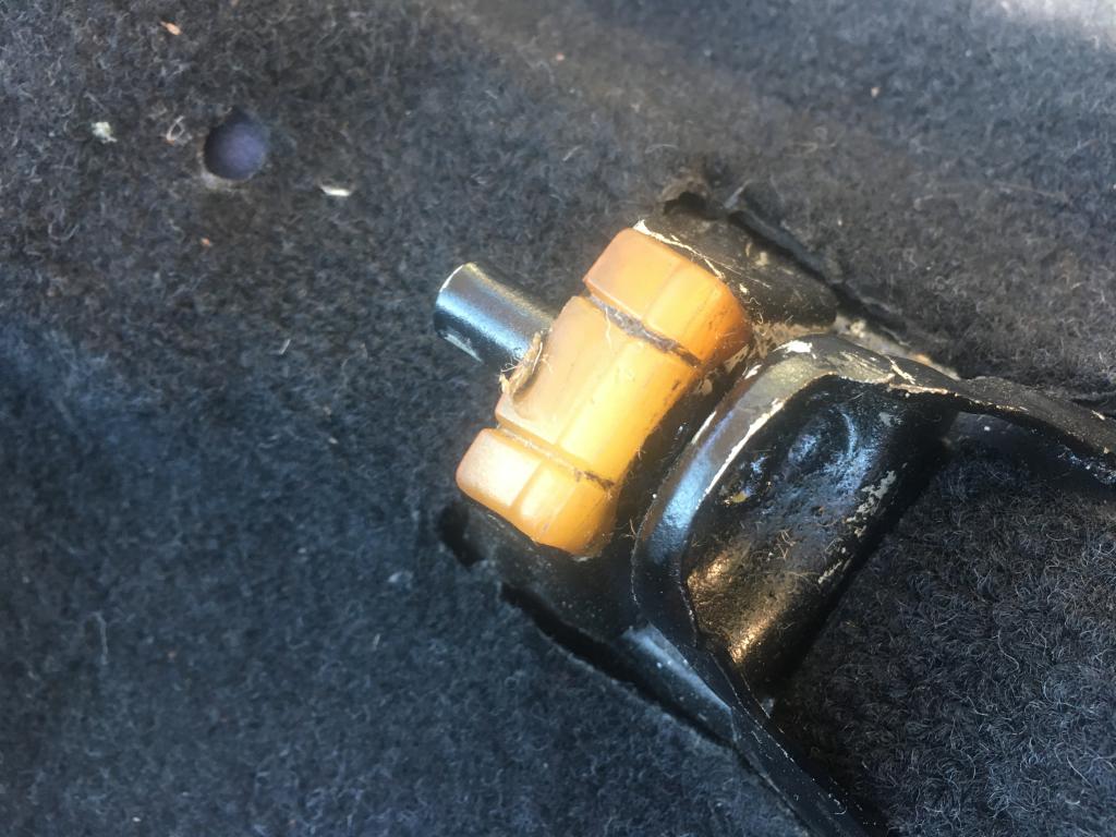

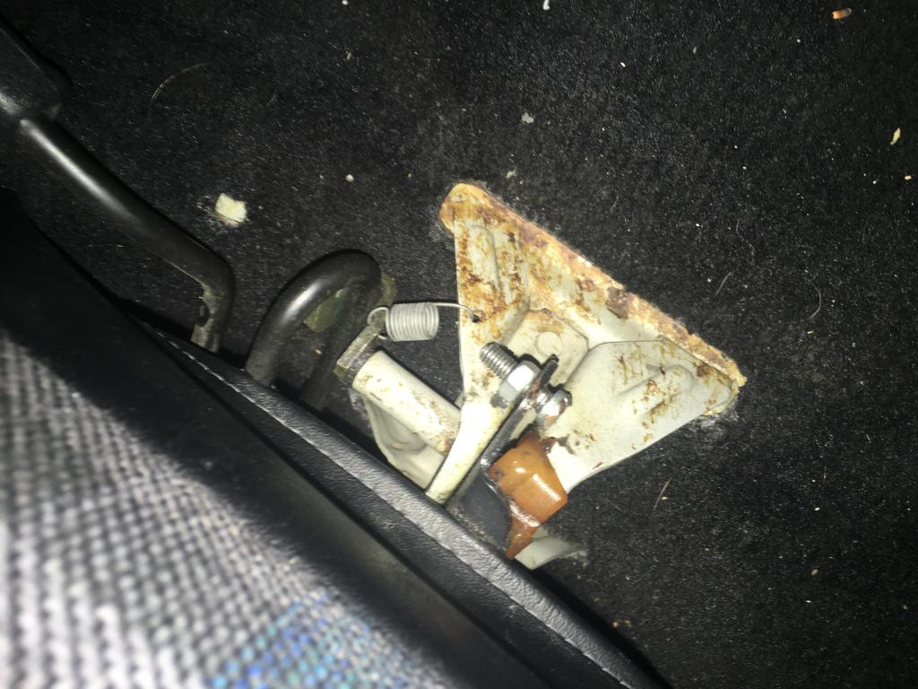

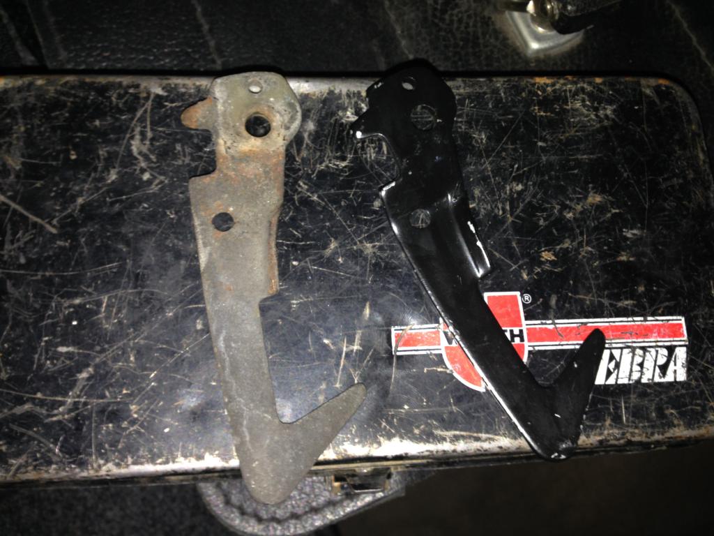

Natürlich gab es auch hier und da Verluste wie z.B. den superseltenen Clip der die Rückbank hält:
Aber... The Show must go on!
Hatte ich eigentlich schon erwähnt warum das Butyl eine sch....lechte Idee war um die Dämmung einzukleben? Nun, das Zeug klebt wie Sau, es hat Stunden gedauert den Mist vom Blech zu kratzen und hat mir nebenbei auch noch den Teppich ruiniert.

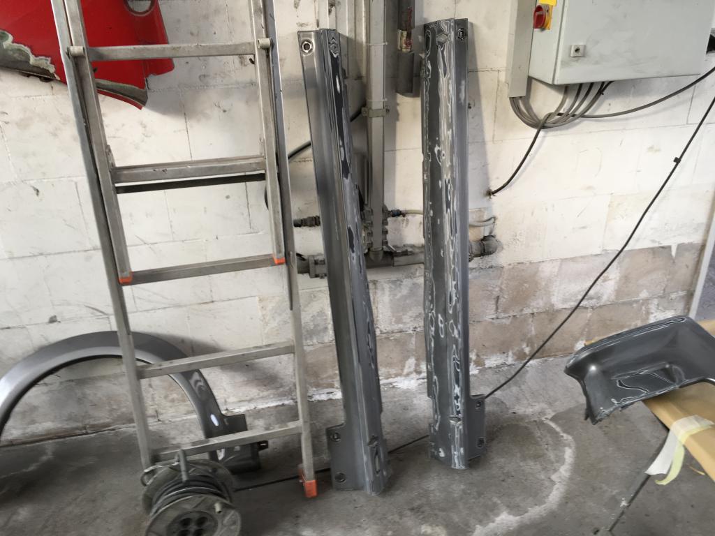

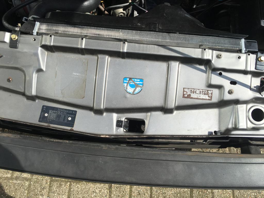

Hier nun ein paar Details vom Lack vorher:

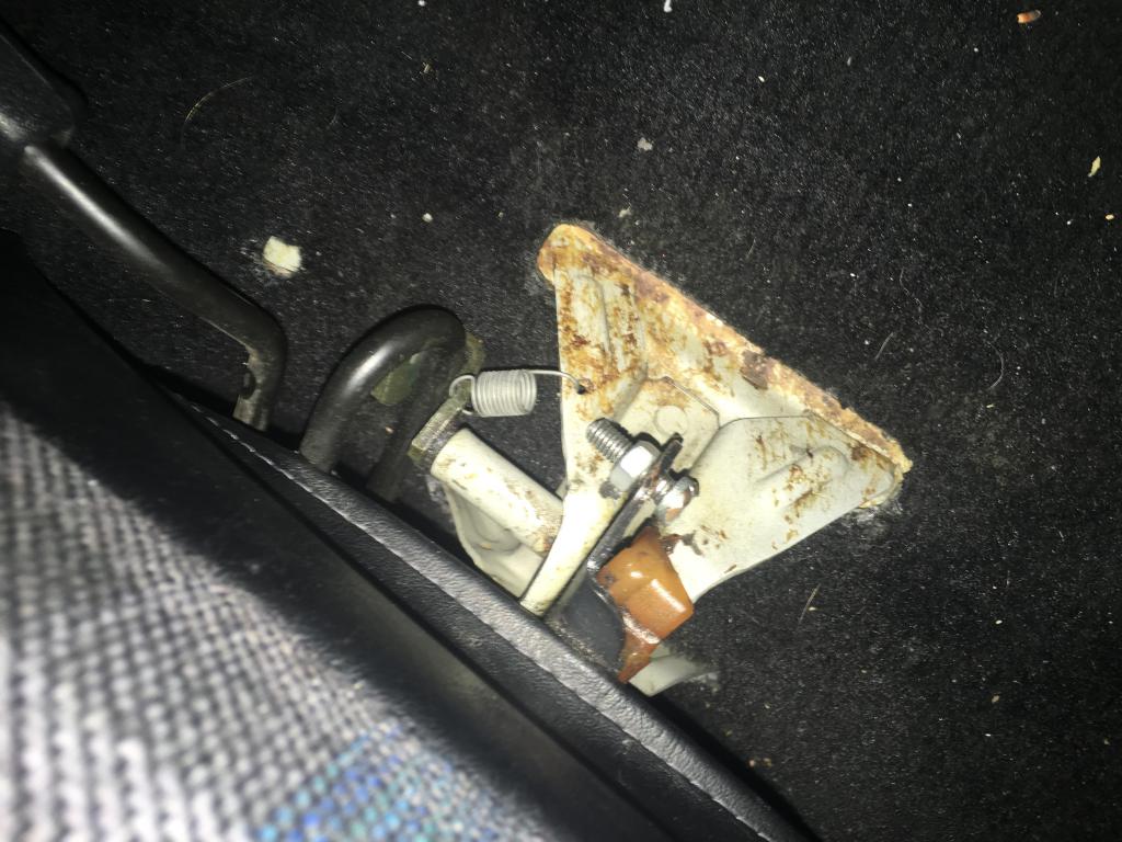

Das unterm Sitz ist übrigens kein Rost sondern Reste vom Wachs oder Fett.

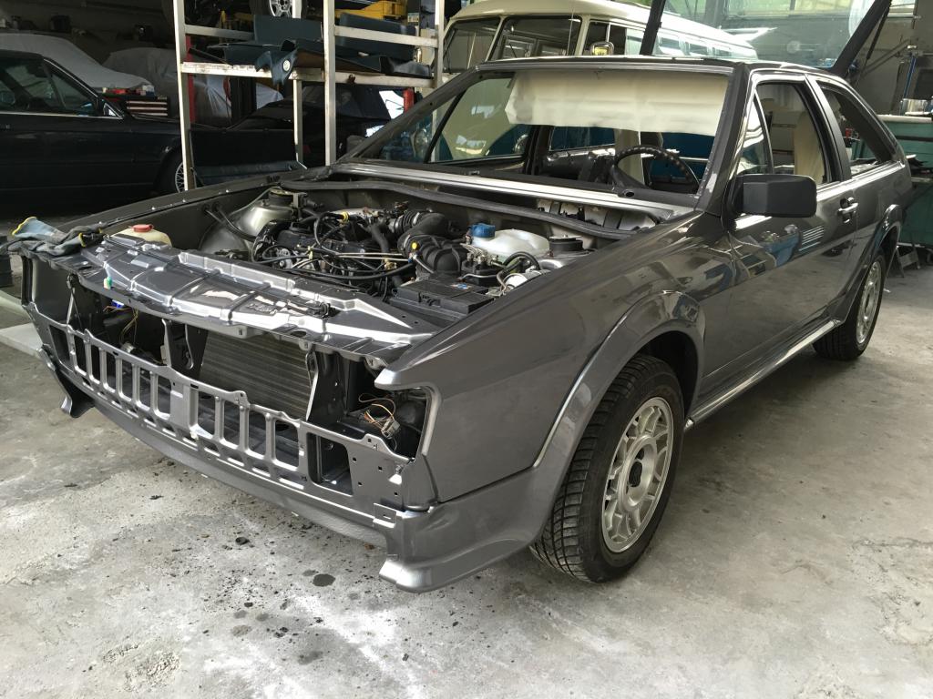

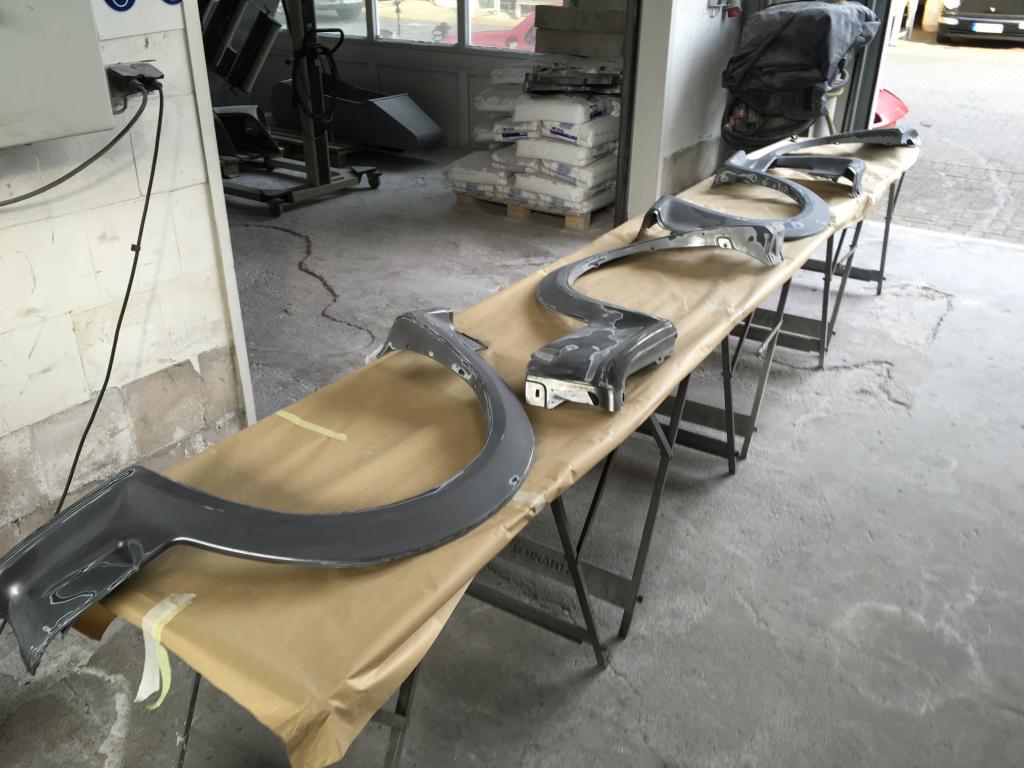

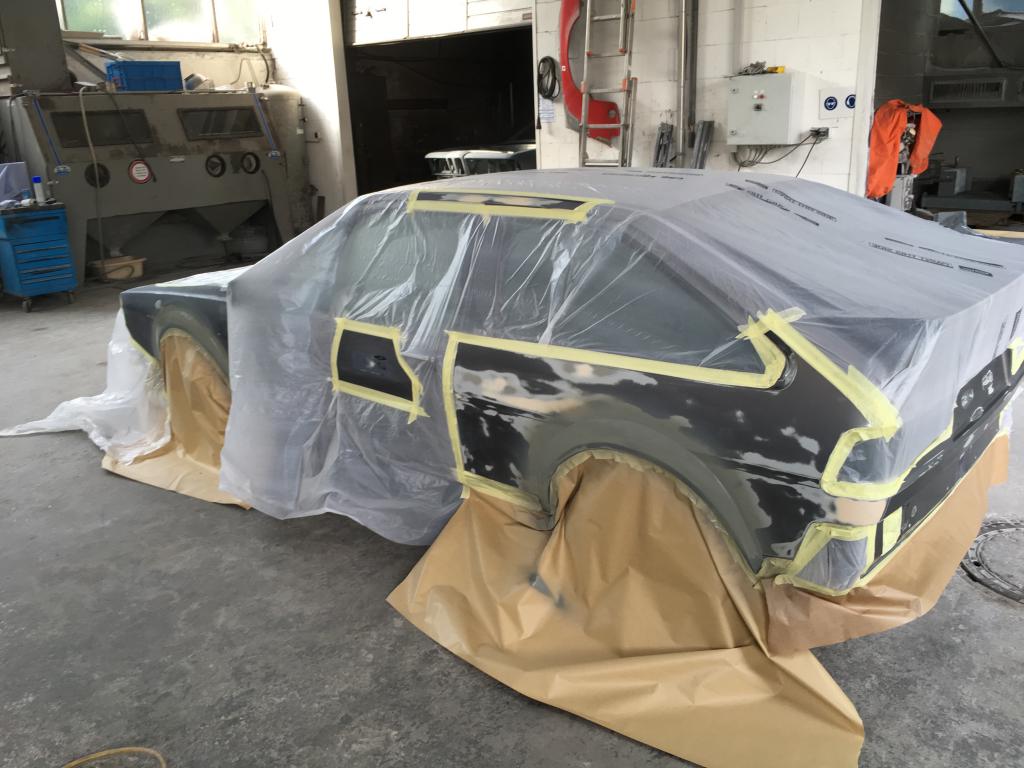

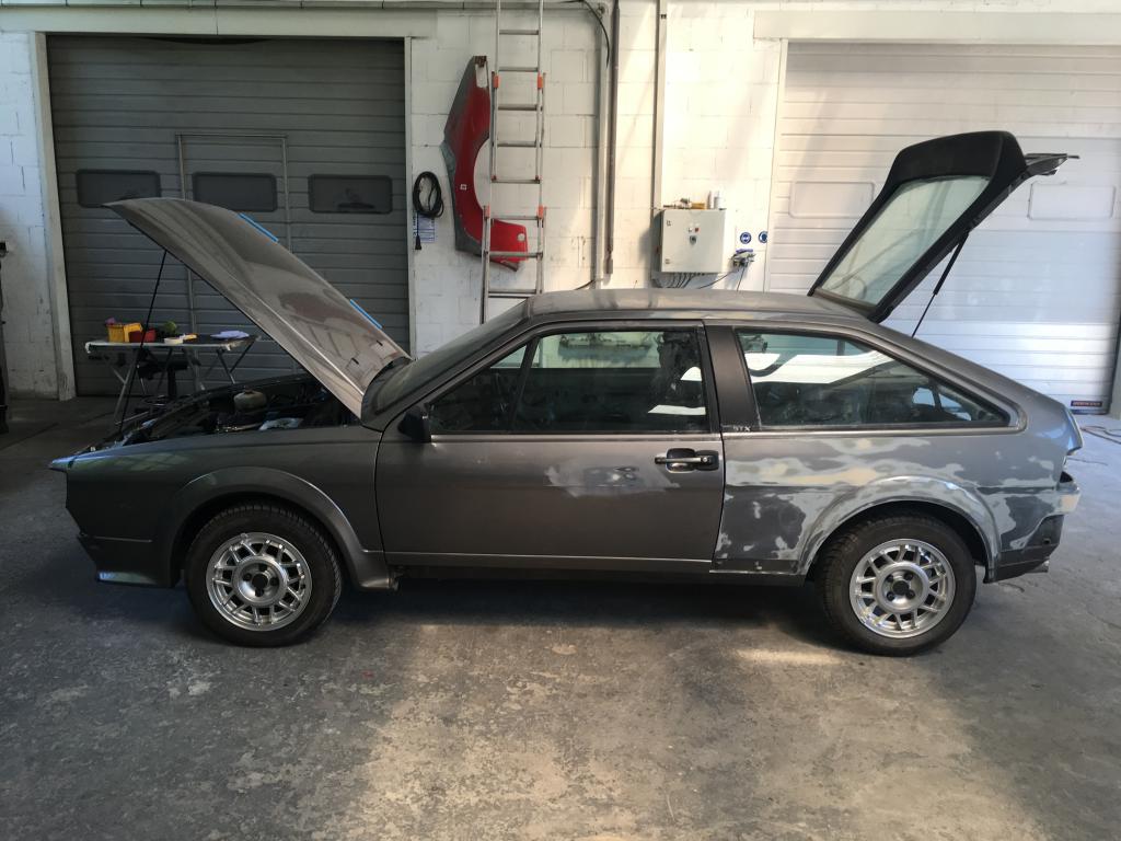

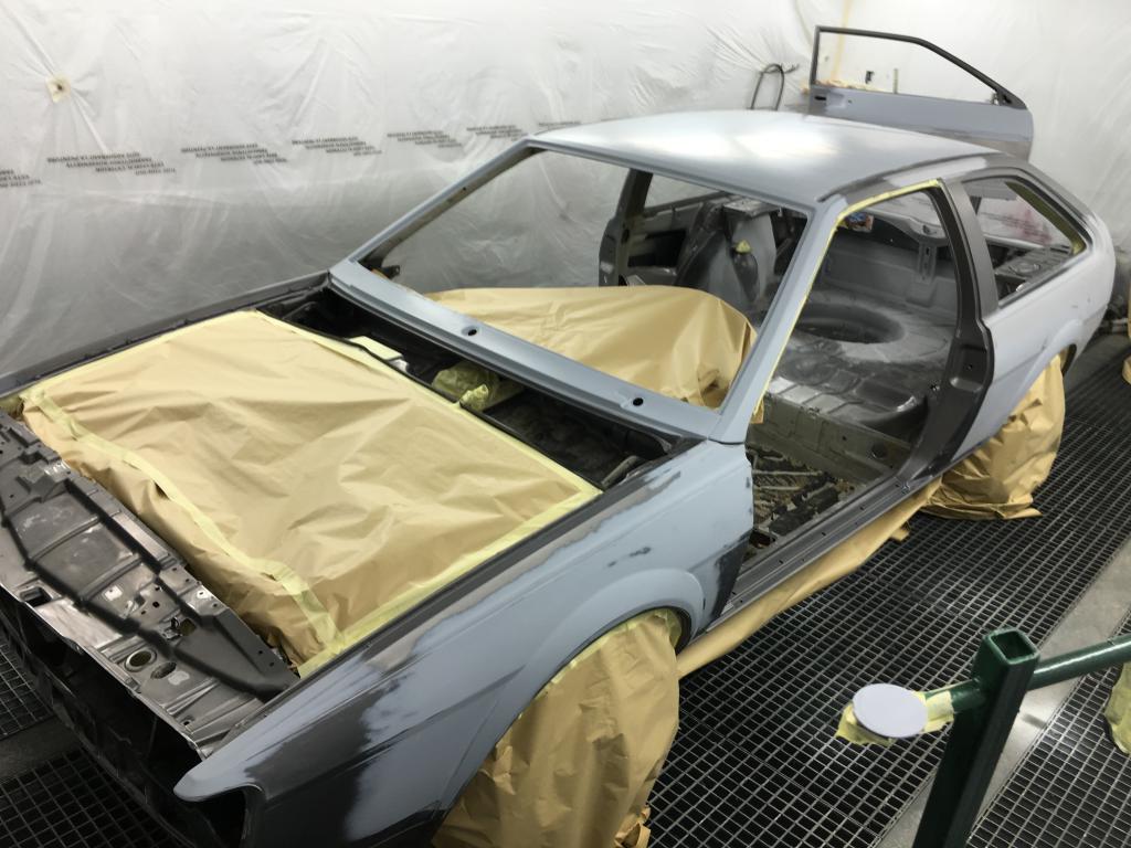

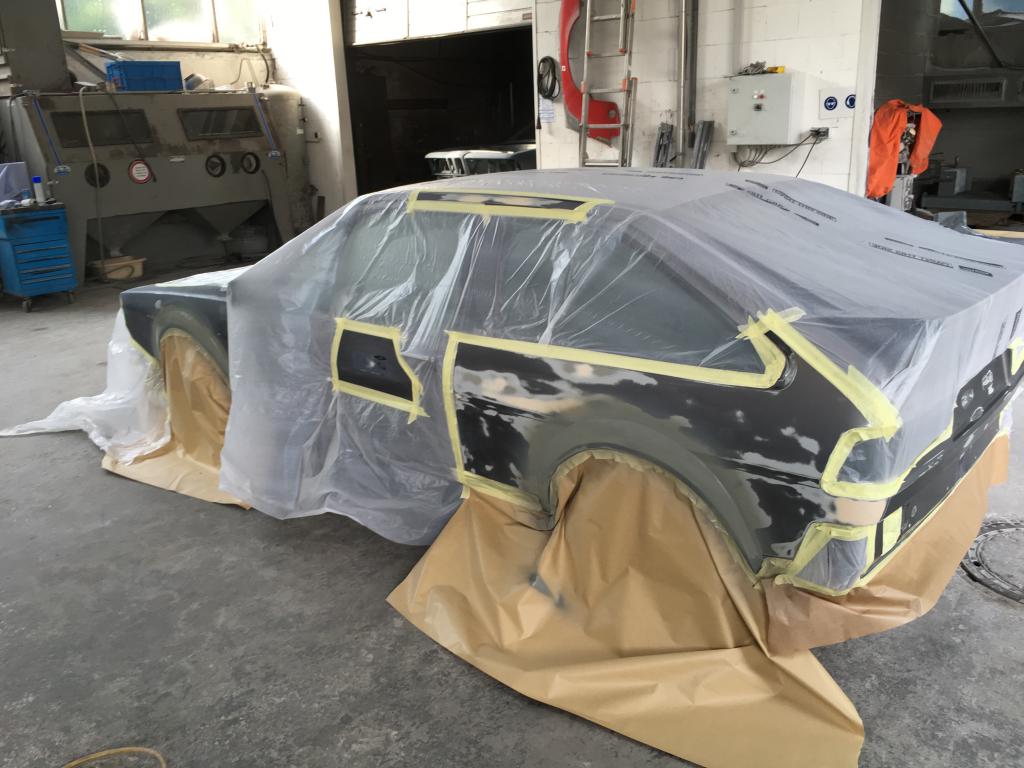

Das Ziel war den Wagen aussen komplett zu lackieren, sämtliche Dellen (Ich glaube es waren 6 kleinere) zu entfernen, den Pfusch von Carglass zu beseitigen (Die hatten ca. 2012 die Scheibe getauscht ohne darauf zu achten das Rost darunter ist, ausserdem haben sie ein billiges Dichtungsgummi verwendet das mies aussah und auch nicht richtig dichtete...), innen bis zur Sitzbank auszulackieren und den Bereich um die Handbremse, die Sitzgestelle und die Aufnahmen für die Verstellung schwarz zu lackieren damit es weniger auffällt als die weisse Grundierung. Ja, nicht ganz Original, aber deutlich besser.

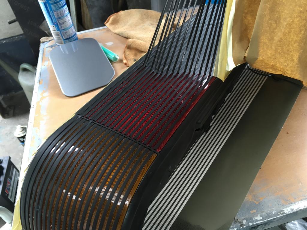

Die Rücklichter sollten wieder ihre ursprünglichen schwarzen Linien bekommen die in den letzten 3 Jahrzehnten fast vollständig verschwunden waren...

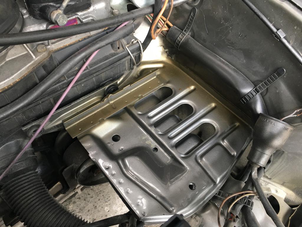

Auch das Antennenloch im Kotflügel sollte für immer verschwinden. Dies ist die einzige cleaning Maßnahme die ich je am Rocco durchführen werde. Aber dieses Loch hat mich schon vom ersten Tag an gestört. Nieder mit den sichtbaren Antennen :grins:

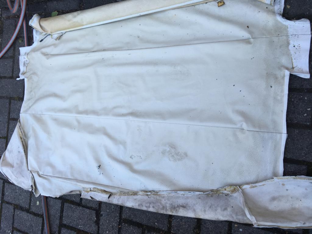

Und auch der Himmel sollte neu da der Gilb einfach zu hartnäckig war und auch hier und da ein paar Risse vorhanden waren.
Ebenfalls war mir wichtig das alle Hohlräume mit Mike Sanders geflutet werden.
Weiter gehts im nächsten Post, das Forum lässt leider nicht mehr Bilder auf einmal zu.

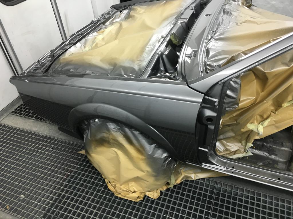

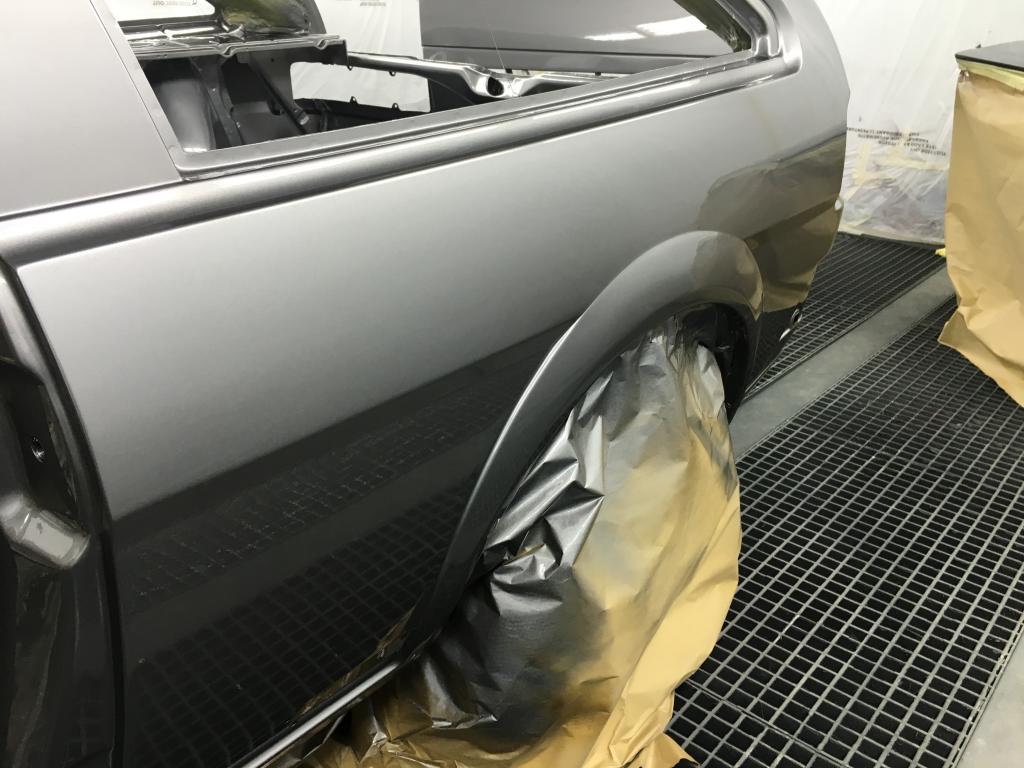

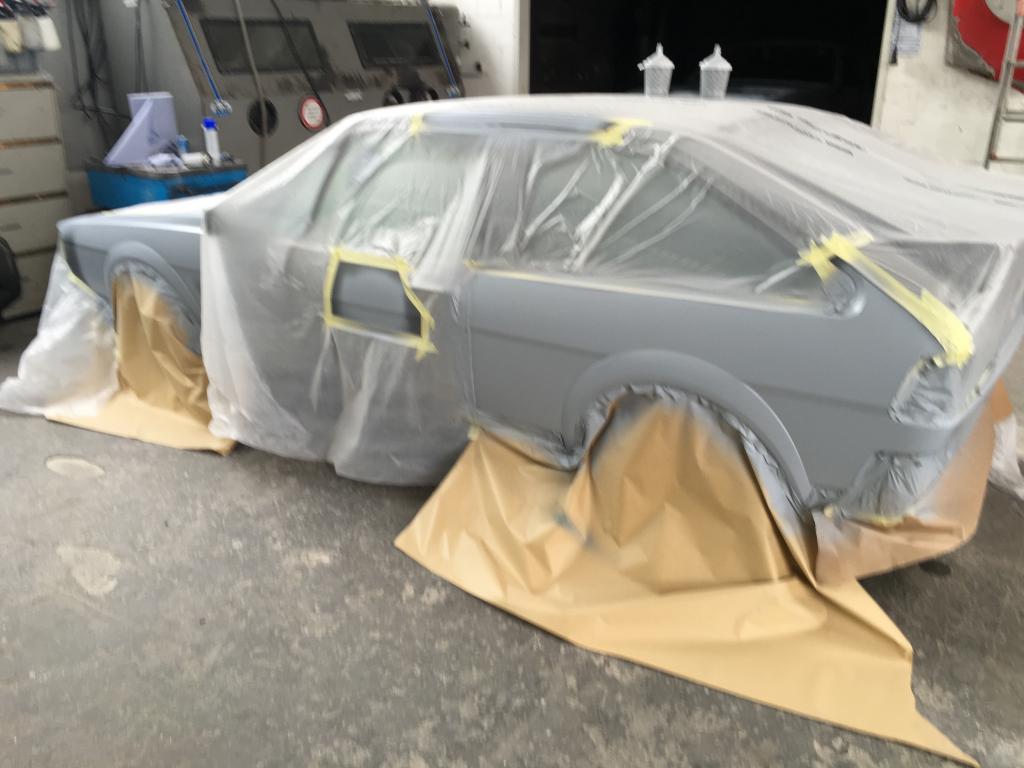

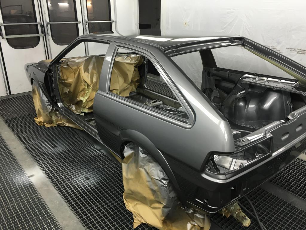

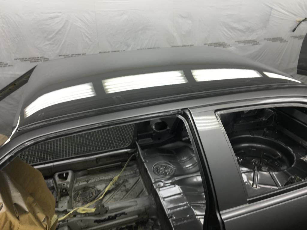

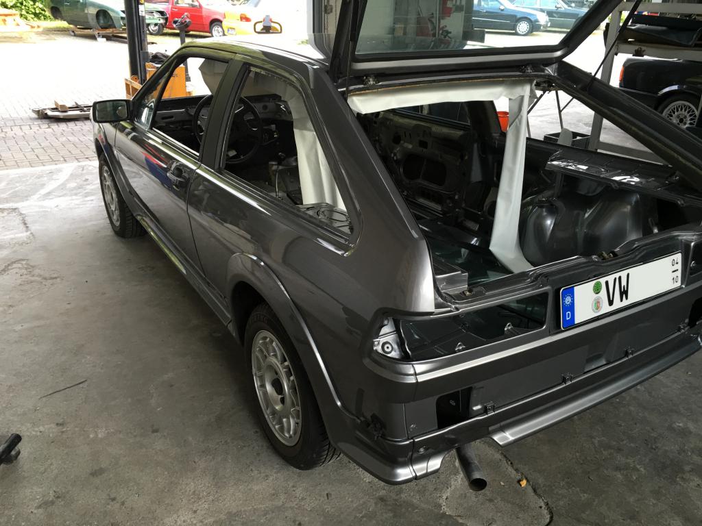

Nun folgen ein Paar Bilder von den Lackierarbeiten:
Bilder sagen ja bekanntlich mehr als 1000 Worte :-)
Alles wurde nochmal großzügig mit Wachs versiegelt wie ab Werk.

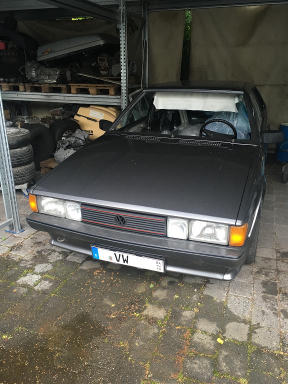

Danach begann der Wiederzusammenbau.
Der Himmel war ne ziemliche Fummelei einzubauen, darum habe ich diese Arbeit auch lieber den Profis überlassen. Bei solchen "weichen" Arbeiten sträuben sich mir einfach die Nackenhaare ^^

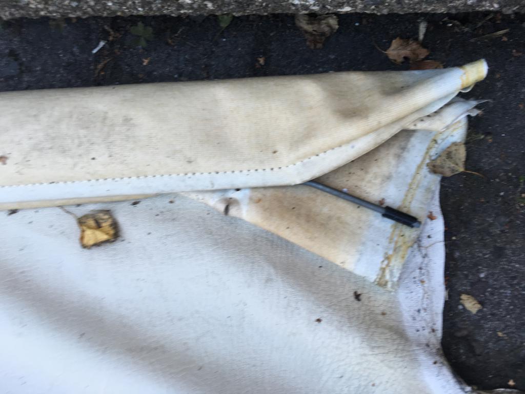

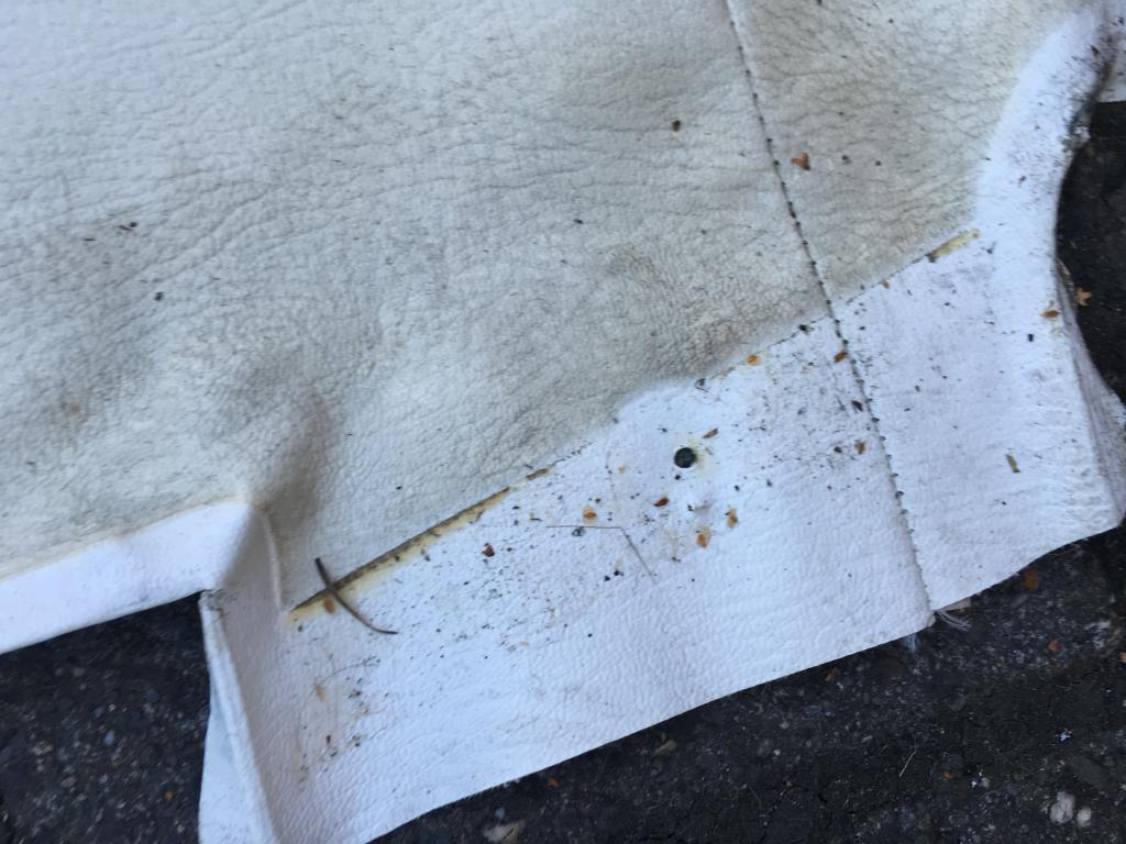

Hier sieht man schön den Unterschied im alten Himmel, die weissen Stellen waren die verdeckten:
Raucher... :devil:
Aber nicht das jemand denkt der Himmel war so dreckig als er noch eingebaut war, ganz so schlimm sah er dann doch nicht aus ;-)

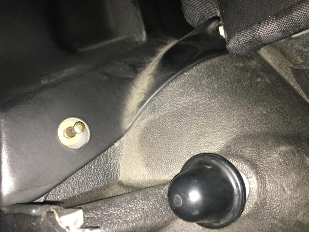

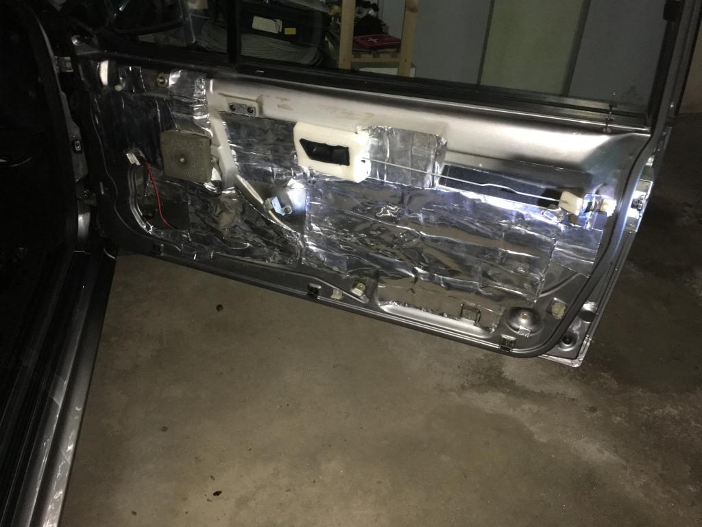

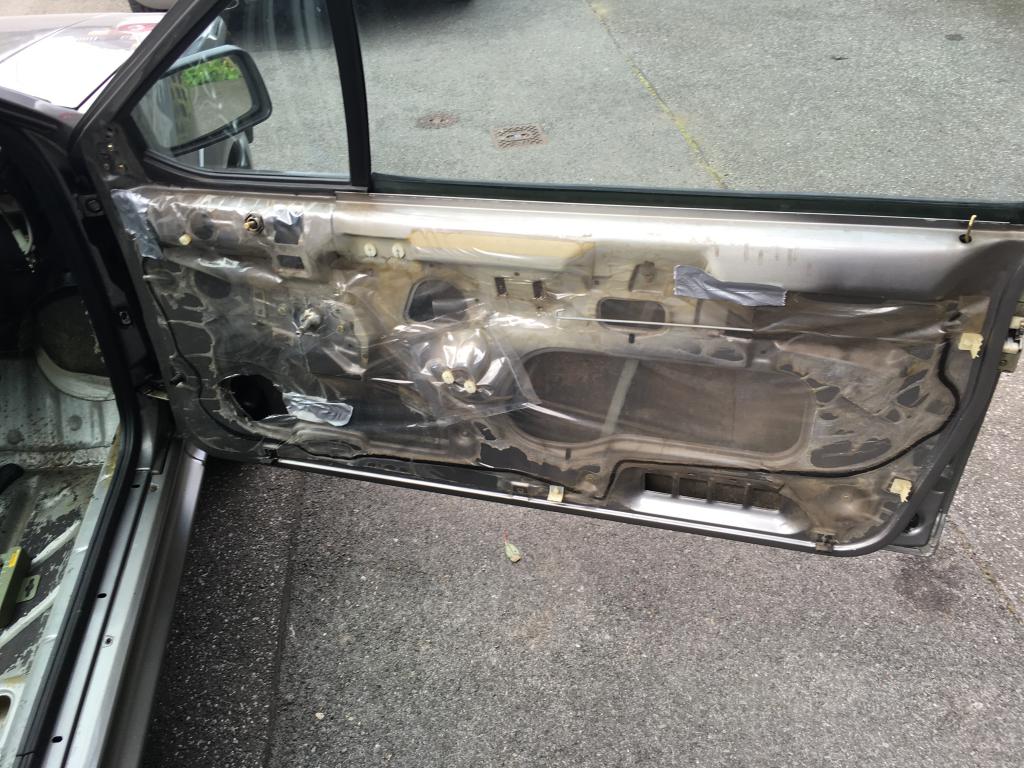

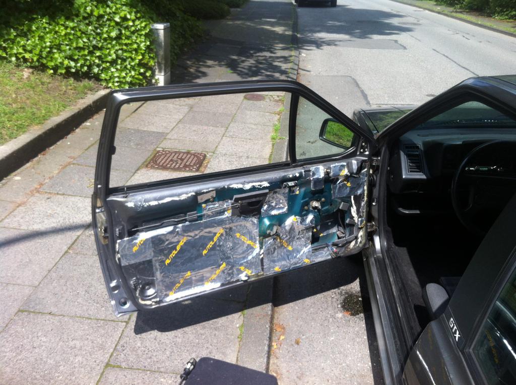

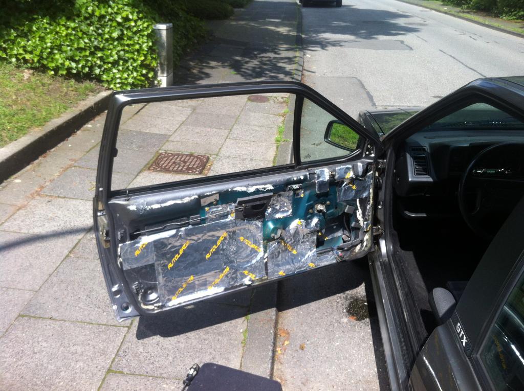

Die Türen wurden schön mit Alubutyl gedämmt. Nicht in erster Linie wegen den Lautsprechern, das bringt ja beim Serienradio nicht wirklich viel, aber immerhin etwas. Hauptsächlich wegen dem besseren Gefühl beim schliessen und der besseren Isolierung gegen Fahrgeräusche. Die Folie taugt in der Hinsicht ja nicht wirklich was und ist ausserdem nicht fertig zugeschnitten zu bekommen.

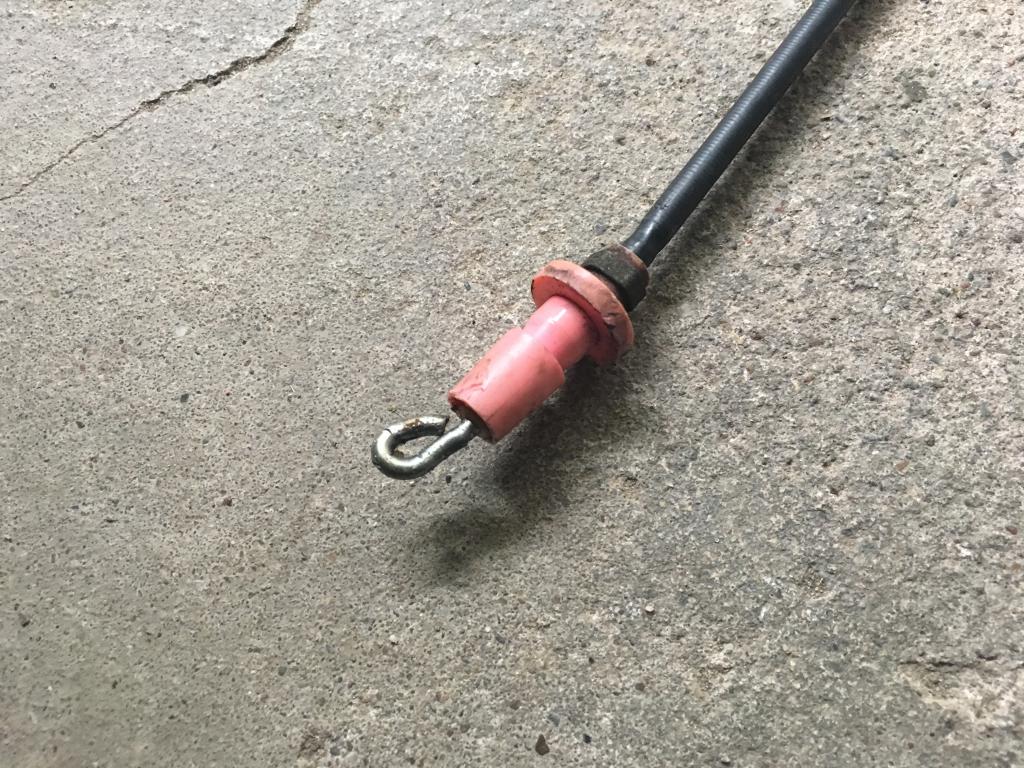

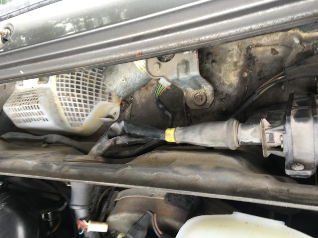

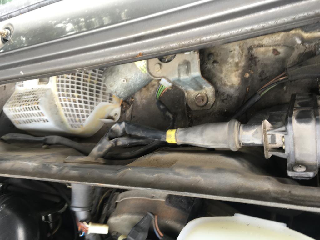

Den Gaspedalzug habe ich bei der Gelegenheit direkt mitgetauscht da der alte nicht mehr wirklich leichtgängig war, Öl das Problem nicht lösen konnte und der Haken auch schon bessere Zeiten erlebt hat:
Interssant dabei: Der neue Zug hat am Ende einen gelben Stöpsel der etwas anders geformt ist und eine andere Art von Gegenhalter zum fixieren braucht. Zum Glück habe ich eine einfache Sprengscheibe verwenden können.

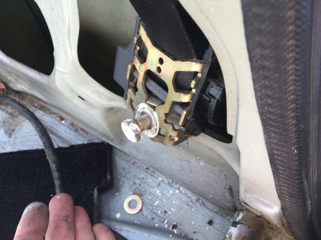

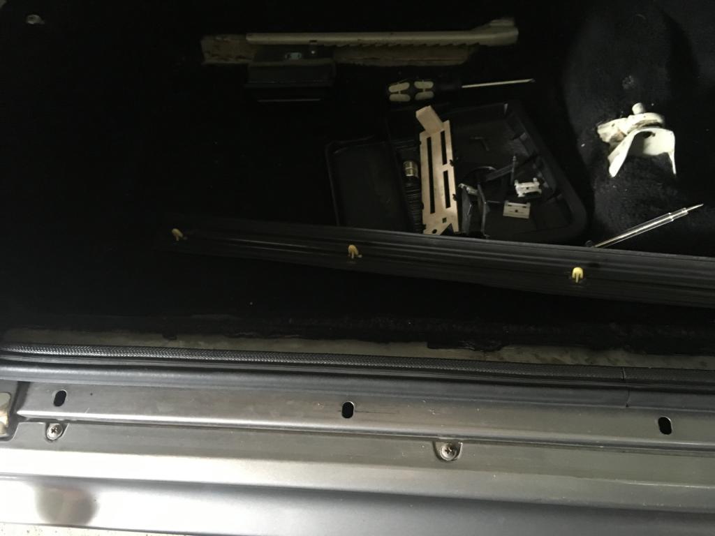

Dämmatten habe ich diesmal die originalen verwendet, allerdings nur die harte Oberschicht davon da die weiche Unterseite schon ziemlich gammlig war. Ich habe mir dafür das Set von Werk 34 bestellt das auch soweit passt, allerdings aus einer Art Hundehaar besteht. Extrem hartnäckig und setzt sich überall fest. Und ganz wichtig: Kein Butyl sondern die originalen Clipse.
Auf den folgenden Bildern sieht man diese recht gut. Sie zeigen auch ein weiteres kleines Detail das geändert werden musste. Genauer gesagt 2. Einmal die schon angesprochene Schwarze farbe die leider schon den einen oder anderen Kratzer abbekommen hat beim Einbau der Sitze (was aber zum Glück nicht wirklich auffällt) und die frischen Gummis. Den fast schon braunen Look muss man sich dann echt nicht geben. Auch die Plastikstücke für die Sitzschienen kamen neu. Alles zusammen kostet glaube ich keine 10€ und macht direkt einen viel besseren Eindruck.

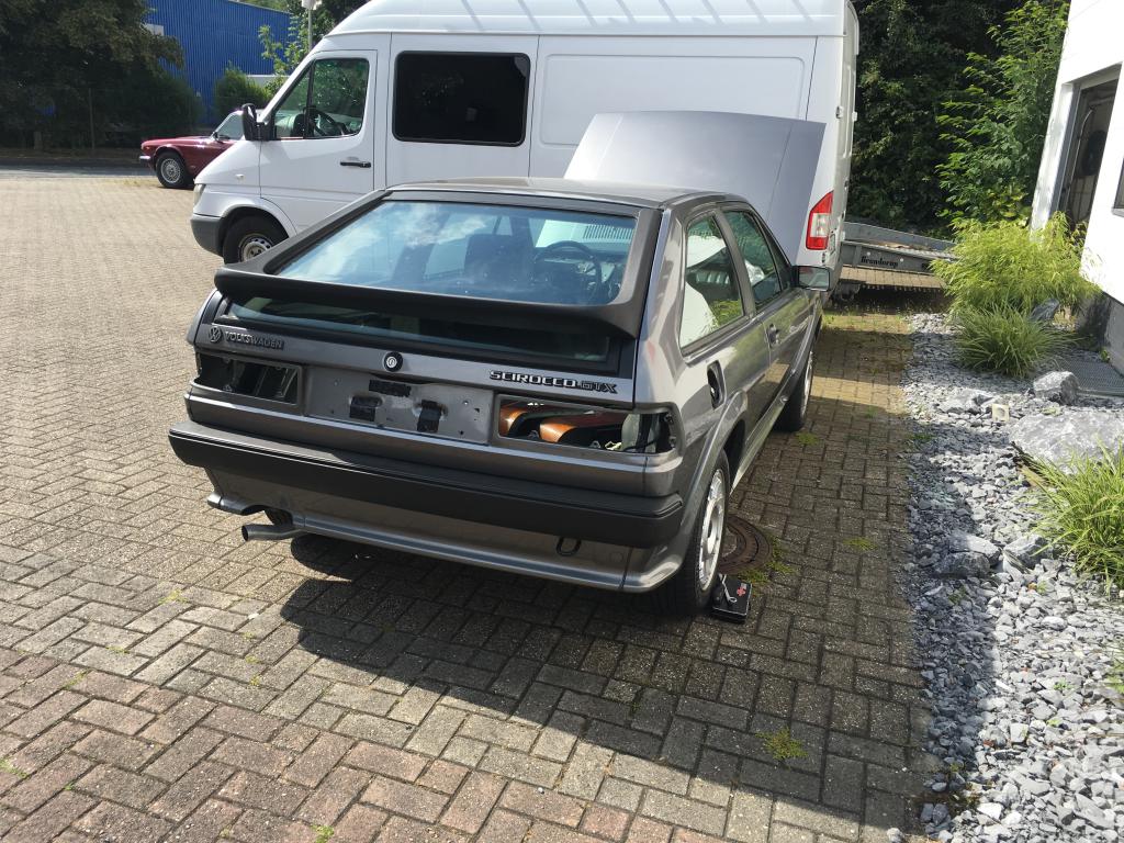

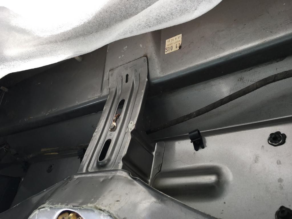

Zum Glück gab es bei den Lackierarbeiten keine bösen Überraschungen wie z.B. Rost. Der Wagen ist wirklich komplett Rostfrei! Selbst das unter der Scheibe war nur ganz Oberflächlich und die 4 kleinen Punkte im Lack an der C-Säule waren wirklich nur Flugrost. Da alles bis auf den Motorraum (nur teilweise) und der Raum zwischen Armaturenbrett und den Sitzen neu lackiert wurde kann ich das wirklich voller Stolz behaupten :-)
Damit war also das Tankrohr damals die einzige böse Überraschung in der Hinsicht. Somit ist der Rocco auch bis auf dieses kleine Stück im Radkasten von dem man dank der hervorragenden Lackierarbeit nichts mehr sieht komplett ungeschweisst.
Also, wie gesagt, der Einbau der Teile ging weiter.

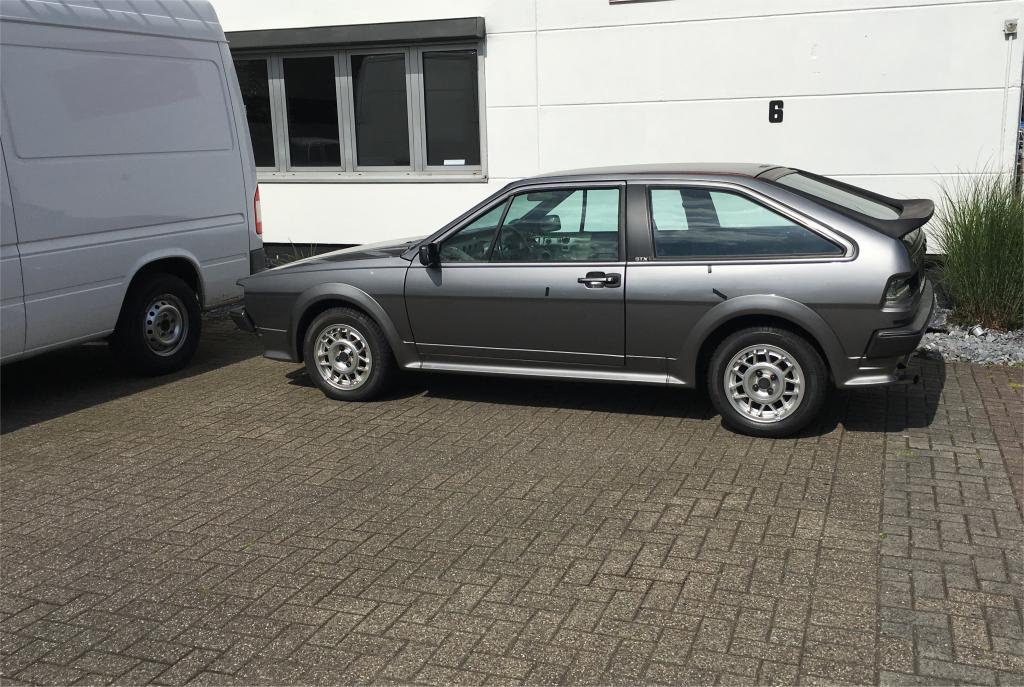

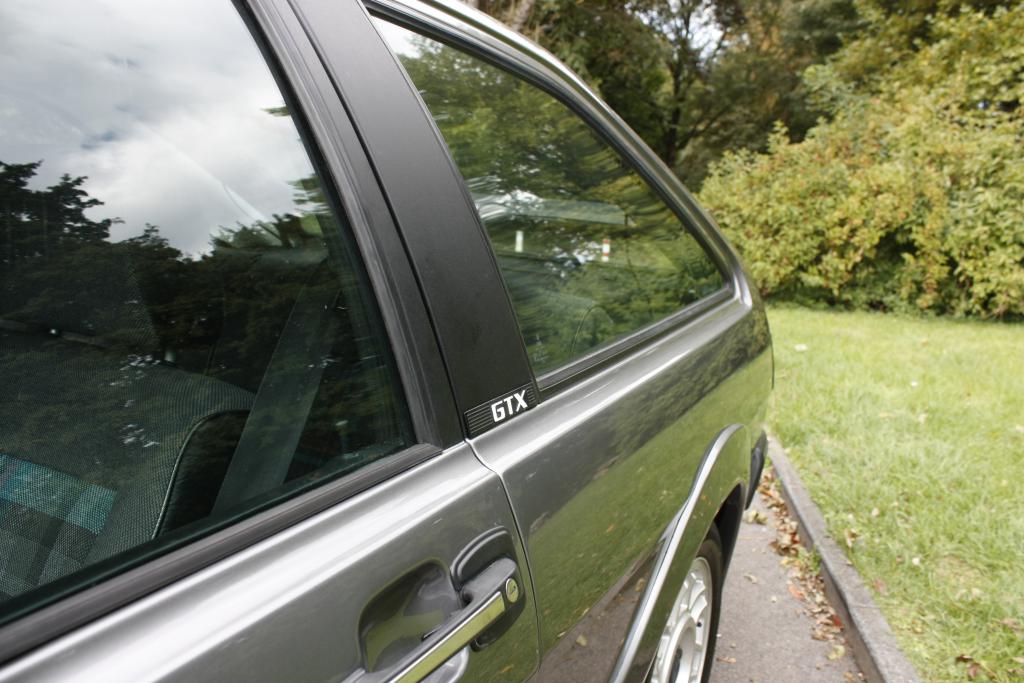

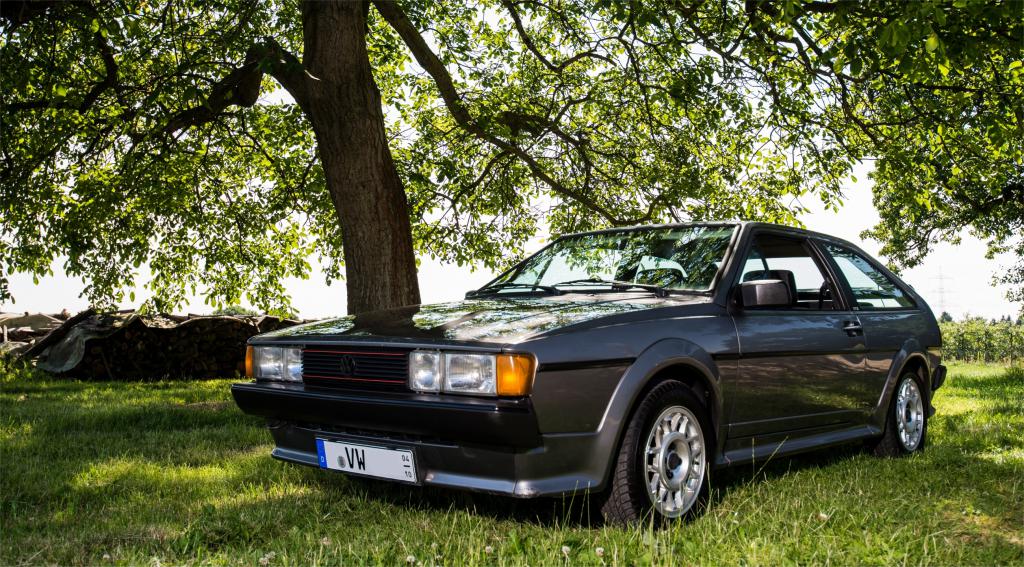

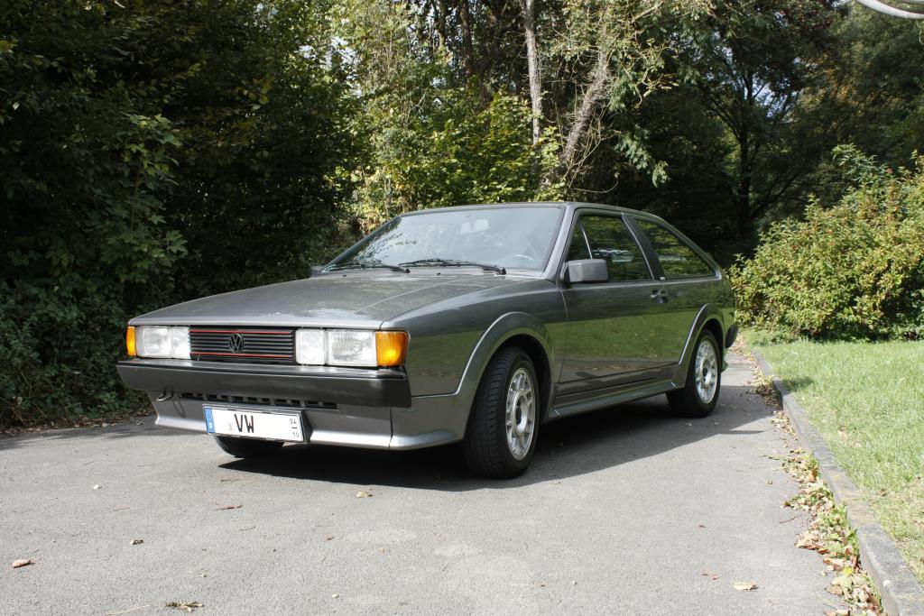

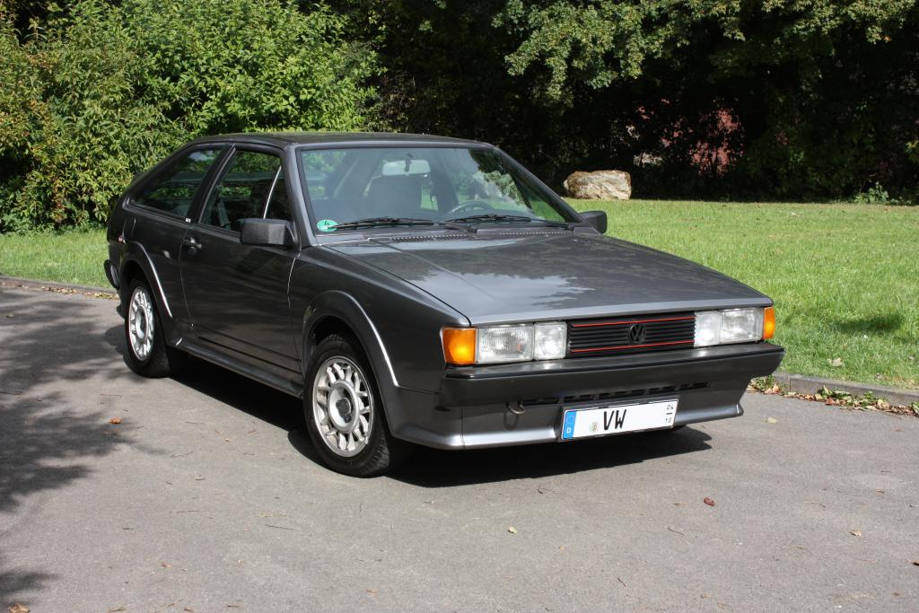

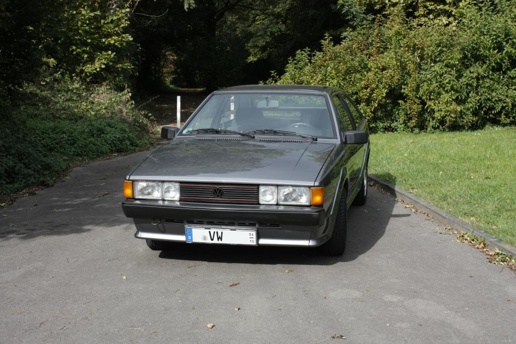

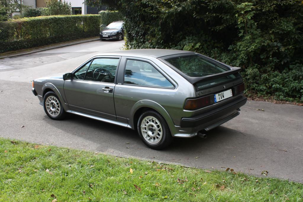

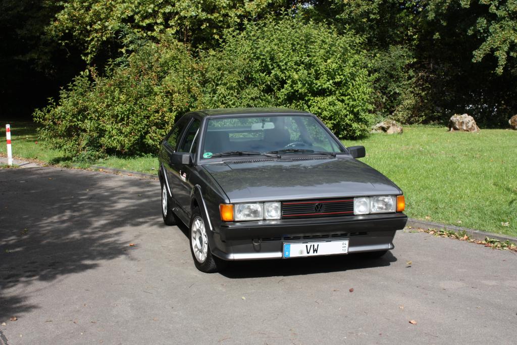

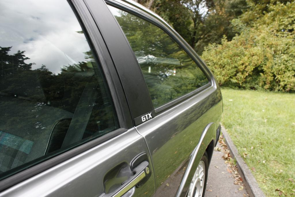

Und so sah der Rocco dann aus:

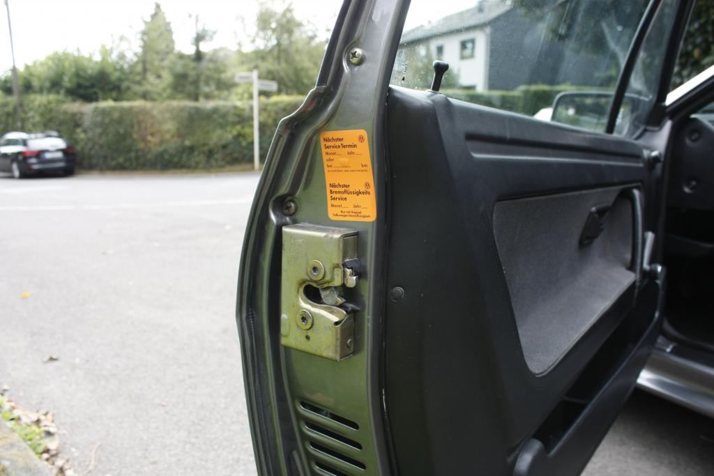

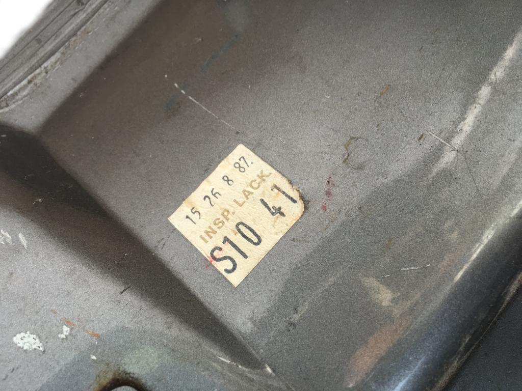

Natürlich dürfte der originale Serviceaufkleber in der Türe nicht fehlen :grins:
Damit ist das Kapitel Lackierung und Konservierung abgeschlossen.
