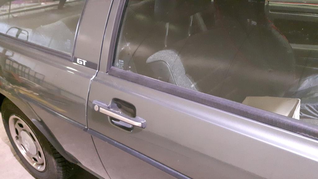

Mahlzeit Gemeinde,
wer wie ich gar keine Fensterschachtabdichtungen an seinem Alltagsauto hat muß sich also etwas einfallen lassen wenn er nicht fließend Wasser durch die Türen haben will.
Zukleben mit Panzertape geht nur bedingt, der nächste Automatenbesuch im Parkhaus erklärt dann warum.

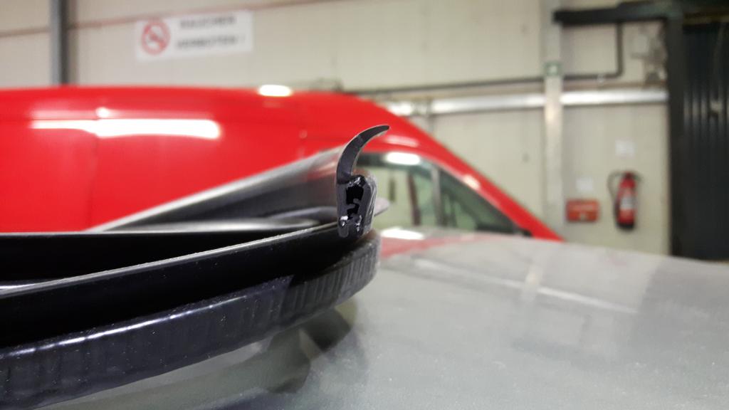

Eine für mich technisch allemal und optisch nahezu gute Lösung ist das "Gummiabdichtprofil Nr. 184"
http://www.doepper-profile.de/artikeldetails.php5?z=2&kat=Profile~Kantenschutz%20mit%20Gummilippe&bez=Gummiabdichtprofil

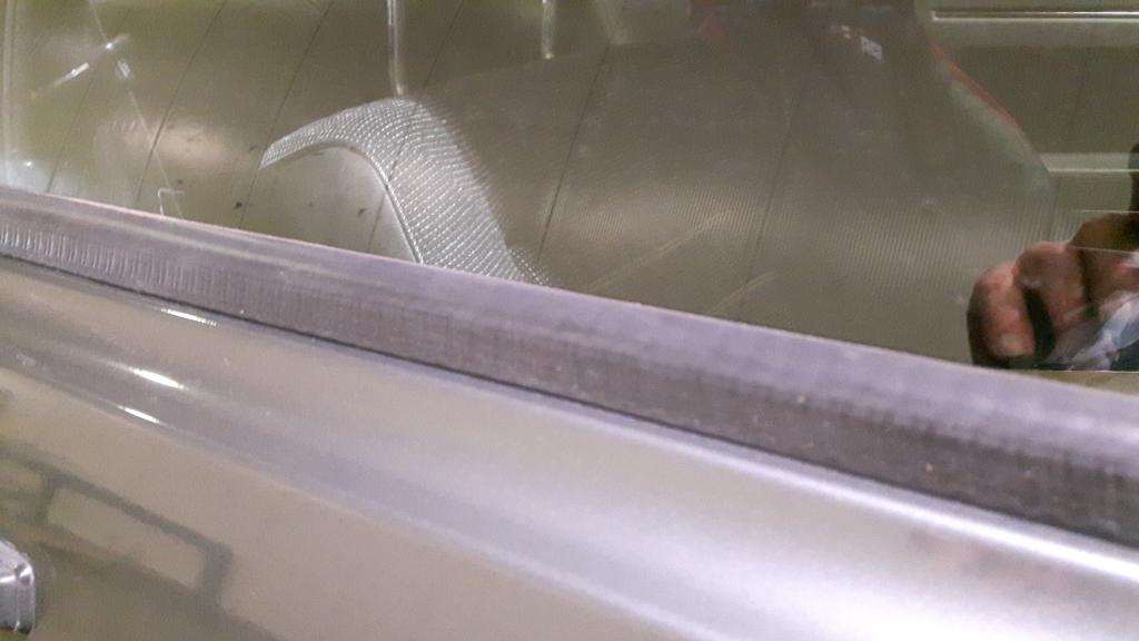

Da es sich um kein reines Fenstergummi handelt fehlt die Teflonbeschichtung,
soll heißen beim Runterkurbeln der Scheibe klappt die Gummilippe um.
Kurbelt man ganz runter liegt sie wieder frei, auf halben Weg sollte man sich angewöhnen einen kurzen Schlag
wieder hoch zu kurbeln damit das Gummi wieder plan anliegt.
Mir und meinen Türen ist damit jedenfalls erst einmal geholfen. :grins:
Munter bleiben! :thumb:
Gruß, Ulf

gibts denn die originalen leisten nirgendswo mehr ..weder beim schrotti noch auf ebay und co gebraucht ?

Ich habe eine Woche intensiver Suche hinter mir, alle Onlinemärkte und Händler abgeklappert.
Selbst gebrauchte Türen hätte ich gekauft... wenn denn noch die Leisten dran gewesen wären... waren aber nicht...
Einen Händler in den USA habe ich gefunden, Stück für $50,- (Repros) plus Versand $65,- plus Einfuhrumsatzsteuer
etc...
Früher oder später finde ich eine Lösung, erstmal sorgen diese Gummipofile für wasserdichte Türen
und die € 20,- scheinen mir dafür eine gute Investition zu sein :cool:
Gruß, Ulf

Ja, die kenn ich auch. Hab da ähnliche die aber an der Seite ein mondförmiges Moosgummiprofil haben. Sehen fast aus wie echt, haben aber auch nur 18€ gekostet.

kleb innen noch ein dünnes Flies dran, dann rutscht das
es ging auch ein Pflasterstreifen, aber der Kleber von dem Zeug taugt nix

Filz sollte es bei mir werden...
