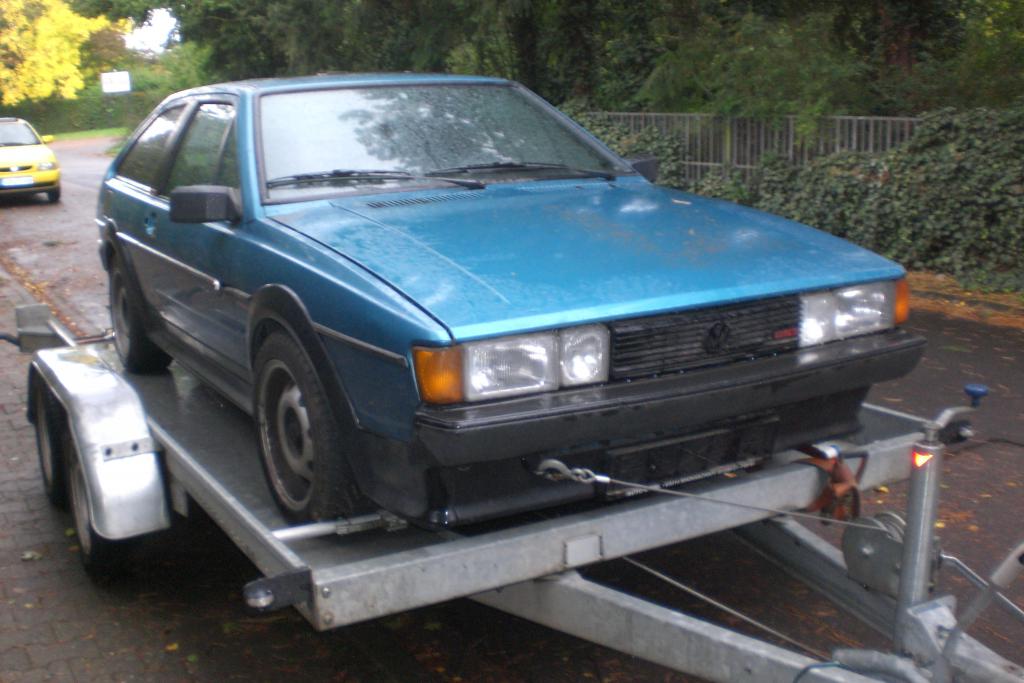

Ich baue gerade einen GTX 16V KR auf.
Der Handbremshebel lässt sich nicht bis zur ersten Rastung ziehen, also keinerlei Bremswirkung.
Hat der Vorbesitzer etwa die bei den kleineren Modellen üblichen Handbremsseile verbaut ?
16V Bremsseile

AW: 16V Bremsseile
Ich vermute das der Handbremshebel im Bremssattel festgegammelt ist. Trommelbremsseile passen überhaupt nicht.

AW: 16V Bremsseile
beim scirocco 16v passt nur scirocco 16v ... da geht nichts anders .... eines der vielen "Vorteile" dieses wagens :-P
ich bin auch gerade dran ... :-D

AW: 16V Bremsseile
Dann werd ich mal in diese Richtung forschen

AW: 16V Bremsseile
Da geh mal zu 99% von aus das der Sattel fedt ist. Hier habe ich schon öfter grkauft. Die Qualität paßt:
http://m.ebay.de/itm/VW-Uberholsatz-Bre ... nav=SEARCH
Eventuell hat er den hleichen Satzvauch für den 36iger. Wichtug sind die kleinen O Ringe und Wellendichtring bei der Hsndbremsmechanik.
