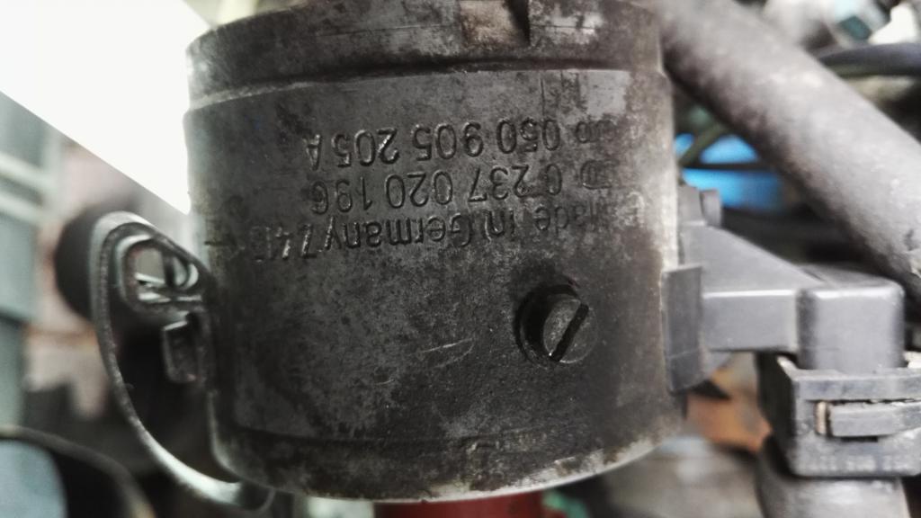

ich habe seit ich den Wagen gekauft habe, immer das Problem das er nicht sauber/schlecht anspringt.
Wenn er Warm ist dann läuft er naja ( er stand von 2008-2016) in einer Scheune.

heute habe ich mal die Verteiler Nummer aufgeschrieben 0237020196 / 050905205a
wenn ich das googel ........ kommt für RP Motor heraus ????
Kann das sein das der Verteiler Falsch ist ?
Welche Teilenummer passen den auf den JH ?

Habe gerade folgende Teilenummer gefunden 026905205L , 026905205AH, 026905205X
gibt es noch andere ?

adeptus hat geschrieben: die Verteiler Nummer aufgeschrieben 0 237 020 196...
Das ist keine VW-T/N... die sind 9stellig + event. 1 oder 2 Buchstaben. Da kannst du nicht bei VW raus kommen. Und warum soll ein "RP-Verteiler" nicht passen, der hat auch TSZ-h verbaut.

Er läuft ja mit dem Verteiler , aber ich habe halt Probleme die immer wieder Richtung Hallgeber und Verteiler gehen.
Ich weiß vom Vorbesitzer , das er kurz vorm Verkauf den Zündverteiler gewechselt hat.
Da ich keinen Bezug/Hinweis das der Zündverteiler in den JH passt gefunden habe, gehe ich davon aus das er Vieleicht einer meiner Probleme ist.

JH ist doch mit Unterdruckdose am Verteiler oder nicht also meiner hatte eine dran und nen RP mit Monomotronic hat sowas nicht

Ja der JH Motor hat immer ne Unterdruckdose dran.

Corrado 16VG60 hat geschrieben: nen RP mit Monomotronic hat sowas nicht
Mono-Montronic ? Kam das nicht erst beim ABM ? Aber das mit/ohne der Dose ist ein guter Einwand, so der RP eine VEZ hat. Irgendwie hatte ich geistig den RE im Kopf... anderes Motörchen.^^

Die Mono gibt es als Jetronoic und als Motronic und der RP aus dem Golf 2 könnte/sollte noch Jetronic sein. Ist aber egal, elektron. Zündung (VEZ) haben ja beide. Von daher auch einen Verteiler ohne Dose...

Der Verteiler hat schon einen Hallgeber/Dose . Habe mal ein bisschen gesucht .
Die Teilenummer wurde laut suche bei: Golf II, 19E Jetta II 19E Passat 3A2,35i 1.8 Verbaut
Für die Motortypen
Golf II : RP, GX
Passat: ABS, RP, ADZ
Ich Verbaue morgen mal einen 026905205AH und gucke mal was passiert.
