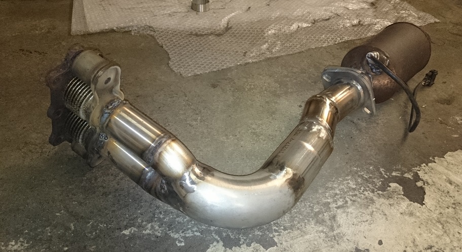

Hallo hab mir für meinen Scirocco 2 GTX mit DX Motor einen Fächerkrümmer gekauft. Hab den jetzt auch verbaut und dann das Problem bekommen das der Fächer an der Antriebswelle anliegt. Hab dann natürlich gedacht das vll meine Motorlager durch sind aber die sind alle in Ordnung. Ich hab schon überlegt ob es was bringen würde wenn ich das Motorlager unten am Getriebe verrutsche da dort Langlöcher sind. Aber ich glaub kaum das ich dadurch soviel Platz bekomm zur Antriebswelle.
Hat einer von euch vll schon mal so ein Problem gehabt und könnte mir da bitte weiterhelfen?
Fächerkrümmer ist ein 4-2-1
MfG
MfG

Friedrich Motorsport Krümmer? Meinen mußte ich um ein paar Zentimeter verlängern weil der in Originallänge am Tunnel an lag.

Der Fächerkrümmer ist einer von TA Technix ein 4-2-1. Hatte mir zuerst einen Fächerkrümmer von Powersprint geholt eine 4-1 bei dem hatte ich aber das Problem das die Biegung kurz bevor er zusammengeht auf ein Rohr tiefer lag wie meine Ölwanne.
hab mich oben verschrieben es is ein Scirocco 2 GTS mit DX Motor.

also soweit ich weis ist es ziemlich wurscht was du für nen 8v hast, solange es kein 2l ist. Getriebe ist ein 020?
Dann muss die Welle an der selben Stelle sein wie bei allen. Motorlager schließ ich aus, das ändert die Position nur minimal. Interessanter ist da Federweg und Lenkeinschlag. Da evtl etwas nicht original?

Ja bei TA muss man sich nicht wundern das das nicht passt hab komplett Anlage drunter da passte der Bogen über die Achse auch nicht so wirklich
da half nur große Gasbuddel und Flammenwerfer und nachbiegen hehe
Krümmer hatte ich mir selber gebaut wegen Motorumbau hab 2L GTI Motor drin aus dem Golf 3 und ist schon alles sehr eng da unten
hab den Original Krümmer gelassen und bin denn auf 2 x 50 mm und denn gesammelt ind 76 er Bogen und denn reduziert auf 63,5 bis hinten durch
Wollte erst mit den 2x50 er unten rum aber das war alles zu eng
