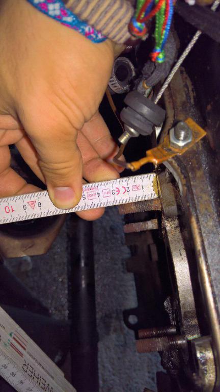

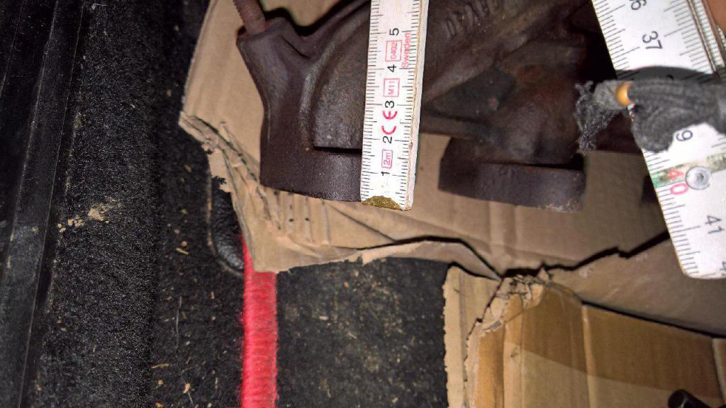

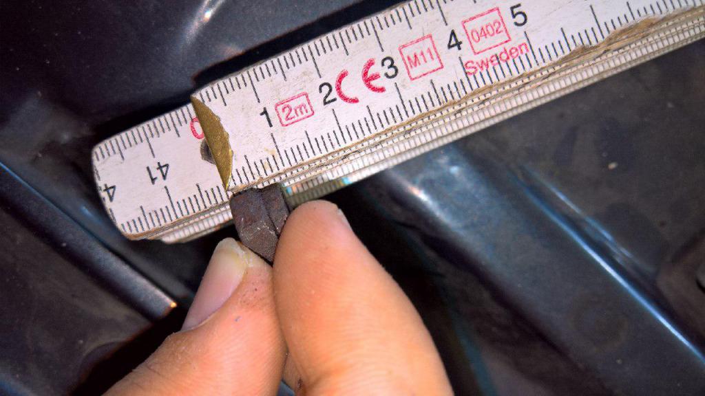

bin auf der Suche nach Stehbolzen und Muttern für meinen Abgaskrümmer welche die 4 neuen Dichtungen bekommt. Ich habe den Abgaskrümmer ausgebaut und zwei Stehbolzen sind mitgekommen. Die sehen ziemlich schlecht aus daher möchte ich Sie tauschen.
Ich hab mal nachgemessen und habe einen M8 x 46 Stehbolzen identifiziert ( 14mm Gewinde eine und 24mm andere Seite), jetzt hab ich bei VW angerufen aber die behaupten es sei M8x30. Das verwirrt mich und bringt mich dazu euch zuschreiben.

Steht Online auch so drin kann ja sein das sie schon mal jemand gegen längere getauscht hat
hohl dir 8 neue im Zubehör und gut samt neuer Kupferschrauben

Also irgwie kann das nicht sein! Ich hab mal nachgemessen und allein das Gewinde das aus dem Zylinderkopf raussteht ist schon knapp 30mm lang ??? wie soll das gehen ???

Vielleicht meinen die mit 23mm auch die reine Gewindelänge nach außen. Wenn du die bei VW kaufst, passen die. Warum sollten die in ihrem System was drin haben was nicht paßt. Vielleicht auch ein Tipfehler 23 statt 32 eingegeben. Da würde ich mir jetzt echt keinen Kopf machen, ordern und gut ist es.
