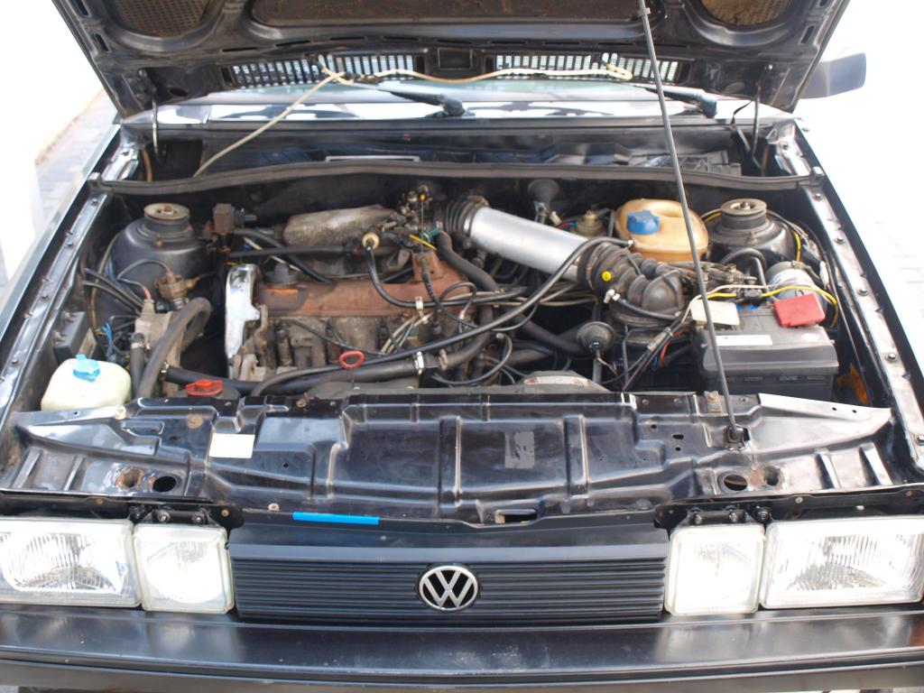

Kannst du mir mal Bilder von deinem Motorraum geben oder mir erklären, wie dein Gassystem mit der Jetronic zusammengesetzt ist? Ich würde mich da gerne mal reindenken.
Wenn ich das richtig sehe, muss doch im Gasbetrieb die Gemischaufbereitung mittels der Jetronic außer Betrieb sein, oder? Falls das so sein sollte, wie läuft es dann mit der Lambdaregelung, denn das Taktventil kann dann ja nicht regeln, wenn die Jetronic garnicht an ist? Hat das Gaszeug denn einen eigen Regelkreis,
der an der bestehenden Lambdasonde angeschlossen ist?

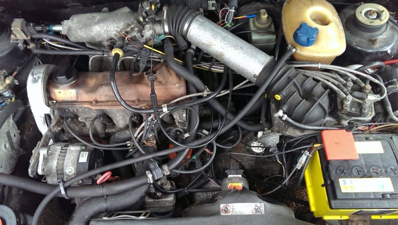

/Users/maximilianhohenberg/Desktop/IMG_1737.JPG/Users/maximilianhohenberg/Desktop/P4308758.JPG

Ok. kannst du nochmal ein genaueres Foto von dem Luftfilterkasten und dem Mengenteiler machen? wenn ich das richtig sehe, geht dort irgendwo die Gasleitung rein, oder? Nur um ersteinmal vielleicht vieles auszuschliessen : Das Gas muss dann ja separat in die Düsen gebracht werden oder läuft es tatsächlich durch den Mengenteiler durch?
Kannst du ebenfalls mal Bilder von den Zündkerzen nach einer längeren Fahrt reinstellen?
Das der soeine niedrige Spannung anzeigt und dort bleibt ist etwas merkwürdig. Es kann sein, dass die Co-Stellschraube swoeit verdreht ist, das die Anlage die ganze Zeit auf einen Wert gegensteuert. Da muss man dann tatsächlich irgendwann einen Bereich finden, an dem was passiert. Surrt denn das Taktventil? Surrt es gleichmässig oder regelt es im Unrunden leerlauf die ganze Zeit gegen und surrt mal mehr und mal weniger?

hä ? wo geht denn da die gasanlage rein ? normal ist es ja ein ventil was direkt an die drosselklappe angeflanscht wird. quasi als zwischenstück ziwschen drosselklappe und ansaug-gummirohr
