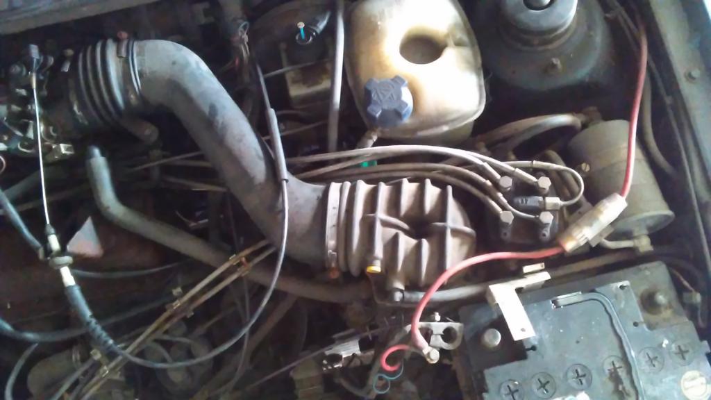

Ein Kollege meinte, ich sollte den Mengenteiler aufmachen und mit WD40 gängig machen. Ist dies nötig bzw. wo sitzt dieser und wie wird er geöffnet?
Ich hab ein Foto angehängt. Danke!
Kurbelwelle lässt sich einwandfrei ohne großen Kraftakt drehen. Super!
