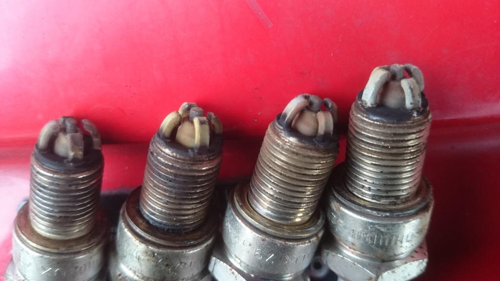

AW: JH Motor ruckelt bei Halb-Vollgas
Das ist ein Bild der Zündkerzen.
Jetzt habe ich neue drin. Aber leider hat das immer noch nichts geholfen.
