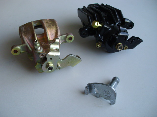

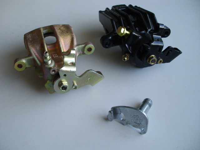

Kai, ich hab bisher nur einen 2.0 Totalschaden für 25 Euro gekauft, der hatte Lucas Sättel, einer davon ist der linke Sattel auf dem ersten Bild (sahen natürlich vor der Überholung ziemlich übel aus).
@COB, lass es doch einfach, wenn du es nicht genau weißt, Girling und Lucas haben beim Corrado eine unterschiedliche Mechanik, da kann man auch nichts umbauen.

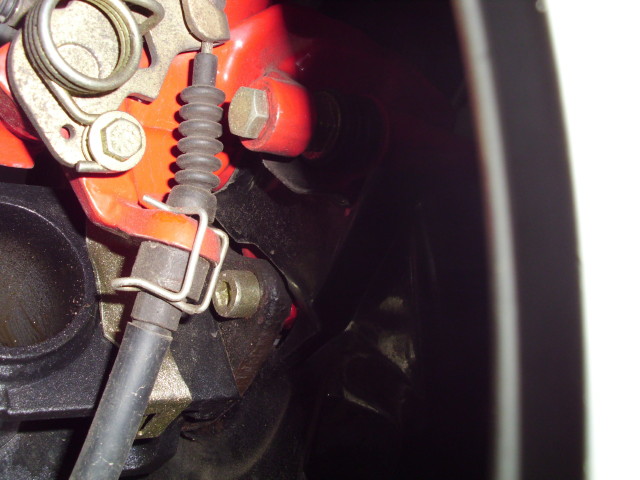

Auf dem zweiten Bild sieht man den Girling Sattel mit der Feder, wenn man den Simmerring um der Handbremshebel erneuert nach dem Einsetzen des Simmerirngs Fett in das Loch drücken, bevor man den Handbremshebel (das Teil in der Mitte auf dem ersten Foto) einbaut.
Den Golf 4 Alusattel (der schwarze rechte Sattel auf dem ersten Foto), von dem Eric spricht, haben einige Corradofahrer verbaut, ist halt unschlagbar günstig. Allerdings ist der Kolben ein ganz klein wenig größer und damit erlischt zumindest in D strenggenommen die Betriebserlaubnis, wenn nicht eingetragen.
