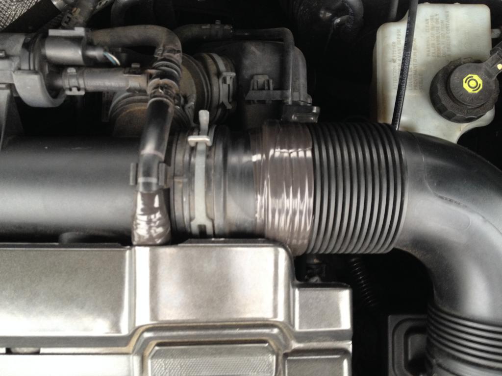

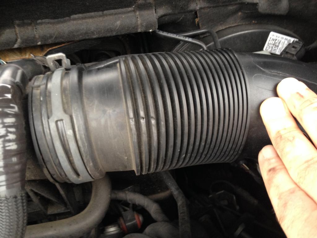

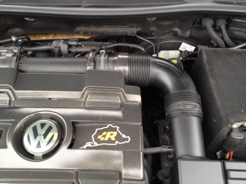

Hallo zusammen,
ich habe heute durch Zufall mit erschrecken festgestellt, das die Kunststoffabdeckung vom Motor am oberen rechten Bereich einen Schlauch und das dicke Rohr fast durchgescheuert hat. Also in dem dicken Rohr ist bereits ein Loch. Glaube das das Rohr zum Luftfilter gehört. Und der dünnere Schlauch könnte Kühlwasser sein. Kenne mich leider nicht so gut aus.
Wie kann das angehen? Was hat VW da eigentlich gebaut.
Ständig irgendwas anderes mit der Karre.
Hat schon jemand dieses Problem gehabt und eine dauerhafte Lösung?
Ich werde morgen noch ein Bild davon machen und posten.

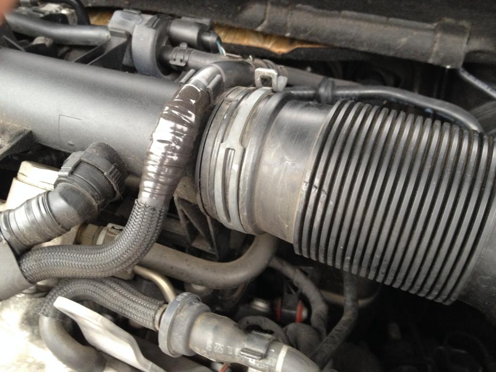

Ich hab die Schläuche jetzt mit speziellen Klebeband verarztet.
Mal sehen wie lange es hält.

kriegst die halter von der motorabdeckung nicht stück höher gesetzt ? u scheibe drunter oder so ?

Ich denke nicht. An der oberen Seite wird die Abdeckung ja in eine Halterung reingeschoben. Wüsste nicht wie man das da höher machen könnte.
Oder hat da schon jemand eine Idee gehabt, wie man dem Problem da Abhilfe schaffen kann?
Hab auch schon überlegt an die scharfe Kunststoffkante von der Abdeckung ein Stück Filz oder sowas zu kleben.

a) Die komplizierte Version: VW überlassen, ist doch ihr Murks, sollen sie ihn richten.Quad hat geschrieben: Oder hat da schon jemand eine Idee gehabt, wie man dem Problem da Abhilfe schaffen kann?
b) Die simple Version: Cutter-Messer.

Ja ich werd wohl ein Stück rausschneiden. Auch wenn es schade ist die Abdeckung kaputt zu machen.
