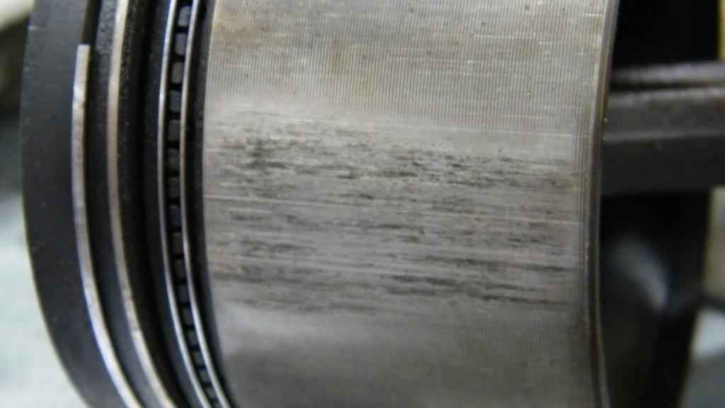

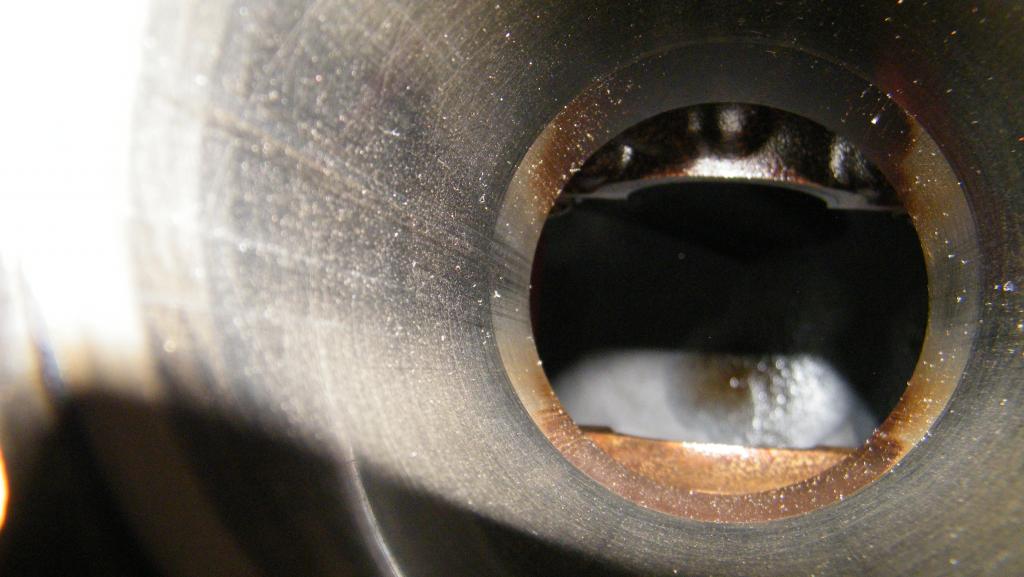

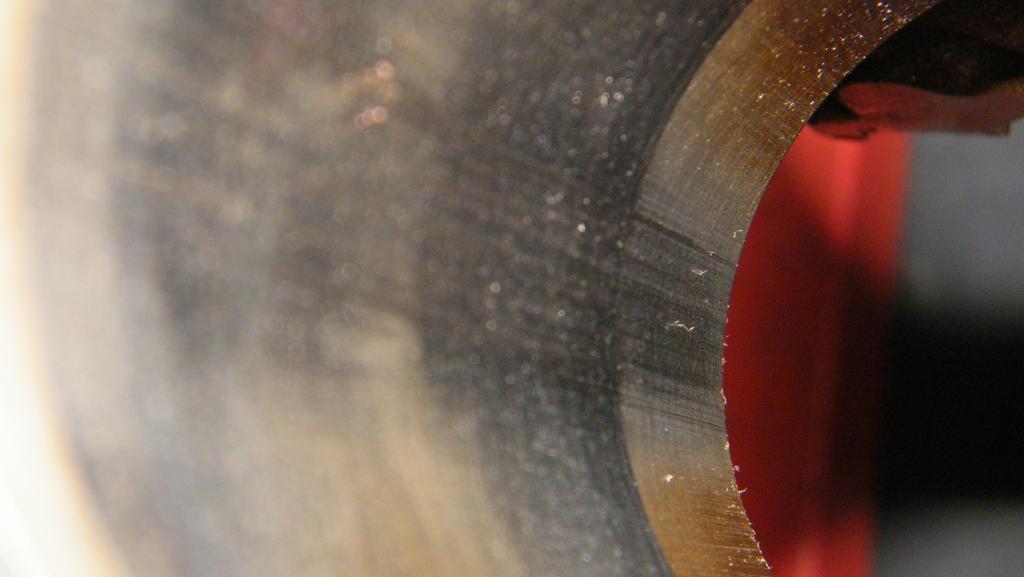

Der z.Zt eingebaute Motor verbrennt etwas Öl und der Druckverlusttest ist nicht so prickelnd . Daher hab ich einen gebrauchten JH mit angeblichen 100.000km aus eigentlich seriöser Hand günstig gekauft. Da der Rocco z.Zt. komplett überholt wird habe ich den Motor heute komplett zerlegt , KW und Kolben gezogen.
Die Zylinderwände haben leichte Riefen, 90° versetzt zur Bolzenachse. Die Kolben sehen hier noch etwas stärker mitgenommen aus, sodass ich diese eigentlich nicht mehr einbauen möchte.
Das Kolbenmax beträgt noch 80,885 mm, es werden bei der 81ér Zylinderbohrung also noch die ersten sein. Die KW hat hier und da leichte Riefen, die Lagerschalen sehen aber nicht so schlecht aus.
