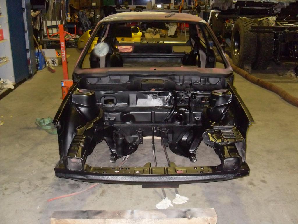

ich suche noch nach ein paar Anregungen bei meinem weiteren Umbau.. Hat von euch schon einmal jemand die Spritzwand entfernt bzw. umgesetzt?
Bitte keine Diskussion starten über Sinn oder Unsinn! -bei mir machts nicht nur Sinn, sondern muss sein.
Ich suche noch nach einer guten Idee sie zu versetzen, da ich später keine Luft aus dem Motorraum schnuppern will wenn meine Lüftung läuft soll auch wieder eine reingeschweisst werden. Oder ein Luftzufuhrsystem! Wenn sich damit schonmal einer von euch beschäftigt hat wäre es schön wenn er sich meldet. Leider habe ich das im Zuge aller anderen Umabumaßnahmen vernachlässigt bzw einfach vergessen ;-)
So sah es anfangs aus...

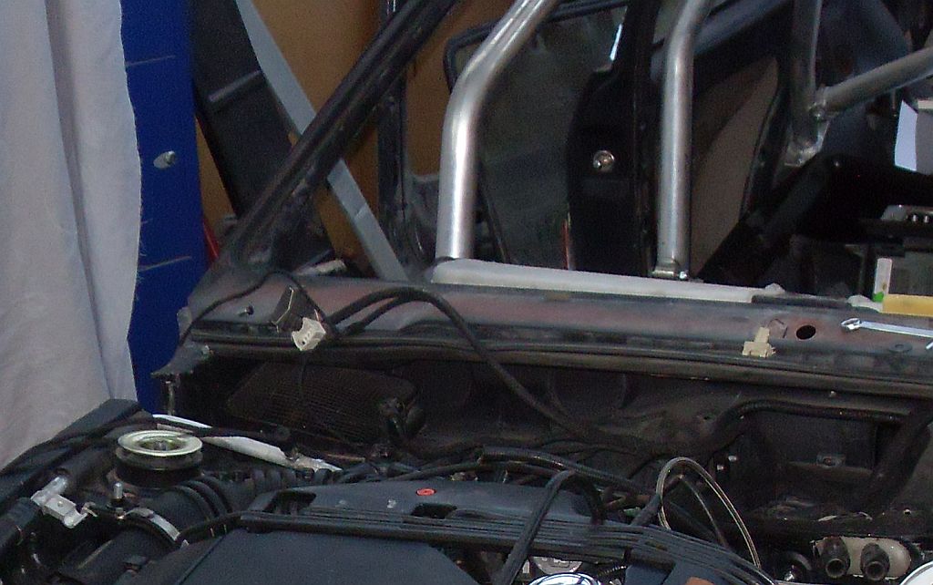

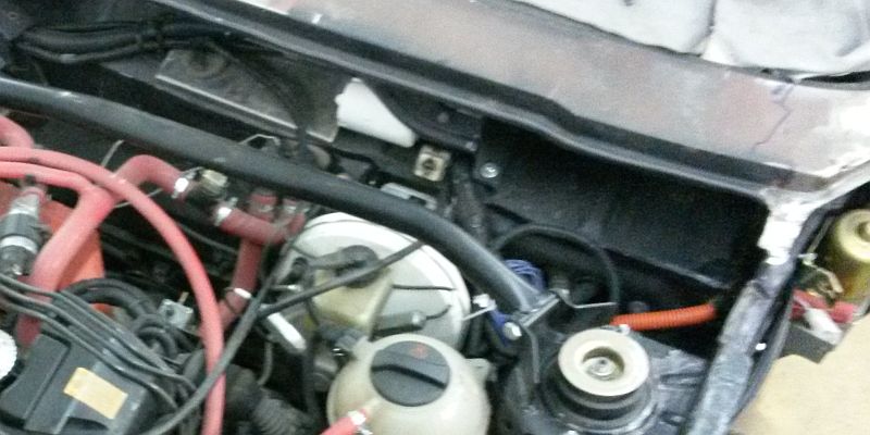

Allerdings liegt meine Lüftung auf der Beifahrerseite und nicht mittig:
Momentan tendiere ich zu einem angefertigten Blech mit verschliessbaren Auschnitten um an die wichtigsten Komponenten zu kommen.
Eine bauchige wie Original funktioniert nicht mehr aufgrund der Platzverhältnisse im Motorraum!
Falls noch jemand eine sinnvolle Idee hat nur raus damit. Bin für Vorschläge offen...
Gruß Mento

Deiner hatte ne Klima denk ich, die 2 Ausschnitte hab ich auch (eben wegen Klima)
Beifahrerseite ist dabei keine Zuluft sondern Umluft
Das ist ja wohl eh ein reines Spaßfahrzeug, da wäre vielleicht eine universale Lüftung mit Elektrischer Heizung was, um halt die Scheiben beschlagfrei zu halten, mehr muss ja nicht.
Sparst dir gleich noch den Innenwärmetauscher samt Ventil im Motorraum, Luft wie schon von dir gedacht über Beifahrerseite, wenn du den Lüfter von unten anbaust ist da nix aktives drin und man kann komplett zu machen (Schacht Richtung Kotflügel, dort Rippen/Ansaugung oder nach vorne verlegter Schlauch

nein , auf dem Foto sieht man, dass der Mento einen Heizklimakasten vom Passat/Golf/Corrado einbaut. Dieser hat bekanntlich die Frischluftansaugung ganz rechts. Die große Öffnung in der mitte des Wasserkasten kann geschlossen werden.

Nun also eigentlich ..um es ganz genau zu nehmen hab ich den Heizlimakasten vom Audi TT drin nebst dem restlichen Armaturenbrett. Sprich Climatronik. Die mittlere Öffnung hat keine Funktion und dort werde ich wahrscheinlich mit Blech zumachen und evtl paar Kabel der Zusatzinstrumente durchführen... Speziell geht es also um den Beifahrerbereich!

dann muss der Kasten zum Kotflügel halt demontierbar sein, aber nen anderen Weg seh ich nicht

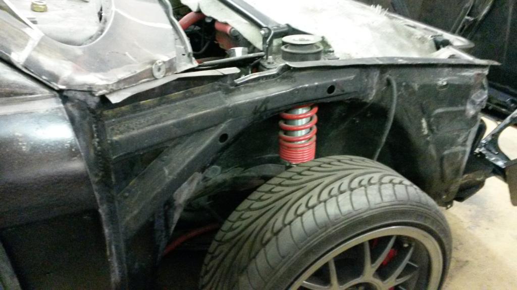

Hmm beide Lösungen habe ich auch schon überdenkt. Aber leider sind beide nicht durchführbar...
Die Kotflügel Variante scheitert an den Y-Streben die die Karosse verstärken..
Die Luft zu den Motorhaubenschlitze zu führen und abzudichten ist eine Variante die nur sehr schwer umzusetzen ist, da meine Motorhaube in der anderen Richtung aufgeht. Das muss dann 100% sitzen und dicht sein. Mit bereits eingebautem Motor ist das schwer umzusetzen. Und den nochmal rauszuwuchten habe ich eigentlich nicht vor! Motorraum wurde schon aulackiert und werde beim lackieren nur alle Kabel , Anbauteile und Schläuche entfernen bzw an den Motorblock binden!
Hier sieht man es:
Momentan tendiere ich dazu nen Kasten um die Lüftung zu bauen und die Luft per Verrohrung von vorne zu holen!
