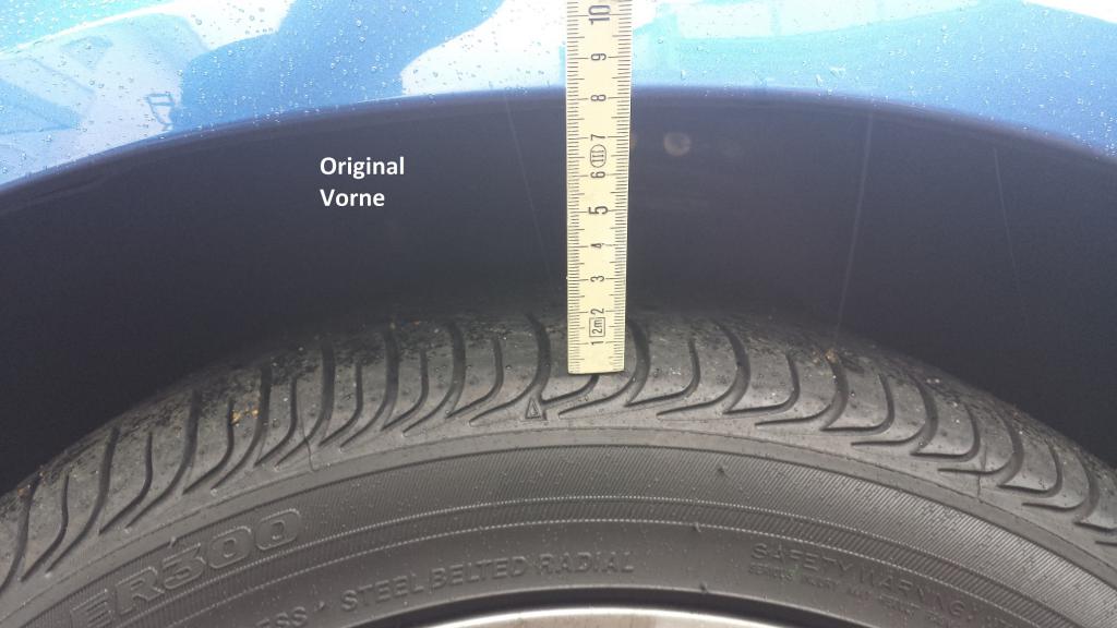

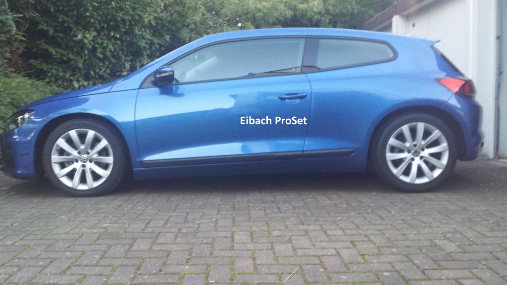

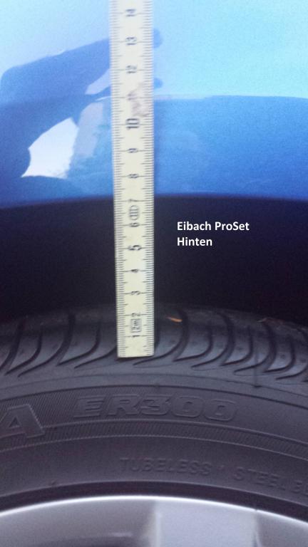

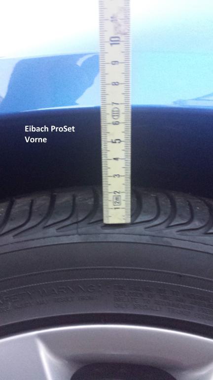

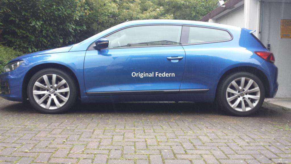

Abstand Reifen - Randkasten
VOR dem Umbau: vorne 8 cm / hinten 9 cm
NACH dem Umbau (2 Tage): vorne 6,8 cm / hinten 7,2 cm
Kostenpunkt: 345,00 €
200 das auswechseln, der Rest Achvermessung und TÜV Abnahme
Beim Einbau haben die Jungs die Abdeckung im Motorraum über dem Domlager gefetzt, also einen Tag später ein komplett Neues eingebaut bekommen..
Wie gesagt, Bilder kommt noch, in der Original, in der nach 2 Tagen und (falls sich noch was ändert) in der nach einer Woche Version.
