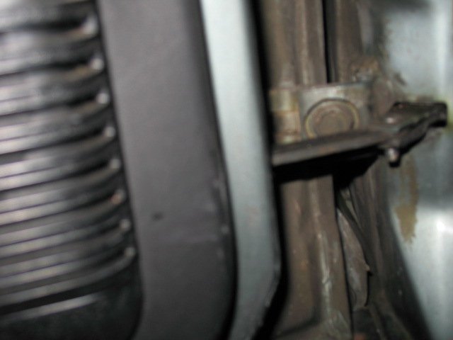

Anbei mal 2 Bilder:
[ATTACH=CONFIG]79939[/ATTACH]
Hier sieht man das Fangband welches eben lose in die A-Säule "eintaucht"

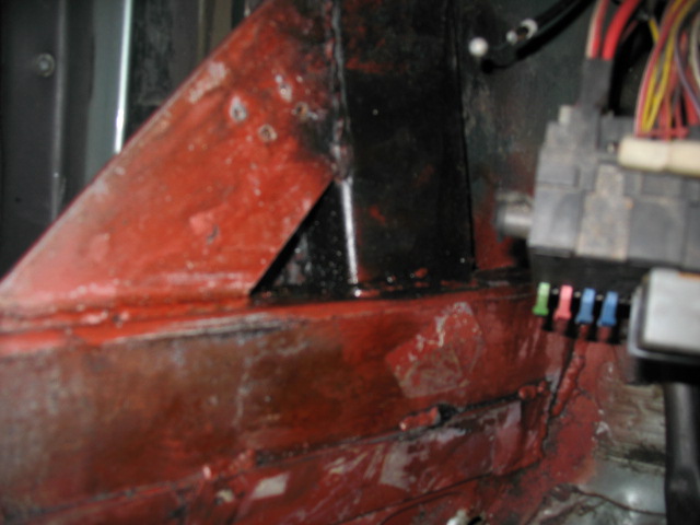

[ATTACH=CONFIG]79940[/ATTACH]
Und so sieht es von Innen aus.
Es wäre also schon ein Aufwand die Versteifung rauszuflexen und wieder einzupassen - Frag mich ob sich der Aufwand lohnt ... - V.A. wenn man dann eh nicht wirklich ne vernünftige reparatur hinbekommen kann.
Von außen Schweißen sieht auch nicht so günstig aus da man nicht wirklich woran kommt um blank zu schleifen.
Grüße Vicky

Da kannst du ja nur den Weg von außen gehen, den roten Balken heraus nehmen, wird wohl weniger einfach. Türe weg, das Teil fixieren und oben und unten eine Raube drauf. Das sollte halten.
