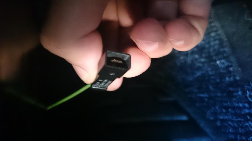

ich habe am Wochenende meinen Scirocco aus dem zweijährigen Winterschlaf geholt. Dabei ist mir aufgefallen das ich 2 Kabel habe die nicht angeschlossen sind.
1. Kabel
Beschreibung:Orangefarbenes Kabel verläuft im Motorraum am Mengenteiler vorbei in Richtung Sicherungskasten und hat eine Bajonettverbindung wo sich eine Sicherung?? befindet.
2. Kabel
Beschreibung: Grünfarbenes einpoliges Kabel hängt hinter dem Sicherungskasten herunter und kommt aus dem Kabelwirrwarr.
Bild:
Ich hoffe ihr könnt mir trotz der dürftigen Beschreibung ein bisschen weiterhelfen was das für Kabel sind und wo die herkommen.
Zum Auto: 85er Scirocco GTX 16 mit KR Motor.

AW: Zwei unbekannte lose Kabel
das orange ist bestimmt irgendwas nachträgliches eingebautes ZV Zusatzanzeige Alarmanlage ?
der andere Stecker kann irgendeine Zusatzausstattung sein und muss nicht unbedingt ein Gegenstück haben
Sehe das genauso wie der Kollege auße`m Norden.
Läßt sich denn durch rütteln, zupfen und ziehen nicht näher feststellen, wohin die Kabel gehen?
Notfalls zwei Augen dazuholen, die drinnen im Bereich Sicherungskasten und Umgebung schauen,
ob sich was bewegt.
ob sich was bewegt.
Hallo, das grüne Kabel ist in meinem 1986er 16v Kr auch und geht auch nirgendswo hin.... scheint also original so zu sein
Lg Georg
Lg Georg
Ist das grüne eventuell grün-schwarz? Falls ja, ist das für die Öltemperatur...
Am Geber für die Öltemperatur hat es aber üblw. eine FlachsteckHÜLSE.
Nein, gn/sw ist dieses Kabel sicher nicht - und das Kabel für die Öltemperatur (gn/sw) geht im Normalfall auch vor bis zum Ölfilterflansch oder rauf zum Kopf (FS über dem Abgaskrümmer).scirocco_dave hat geschrieben:Ist das grüne eventuell grün-schwarz? Falls ja, ist das für die Öltemperatur...
Das gn/sw hängt bei mir am Tropic original mit Kabelbinder vorne am Flansch obwohl er weder MFA noch VDO Anzeige hat.
Und das orangene Kabel wird irgendwas nachträglich eingebautes sein.
