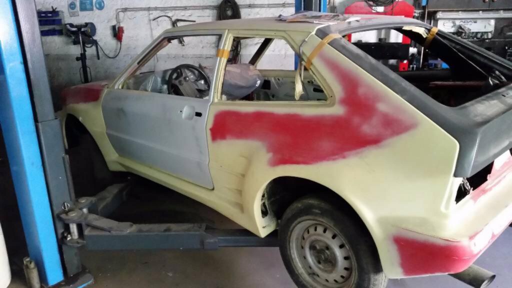

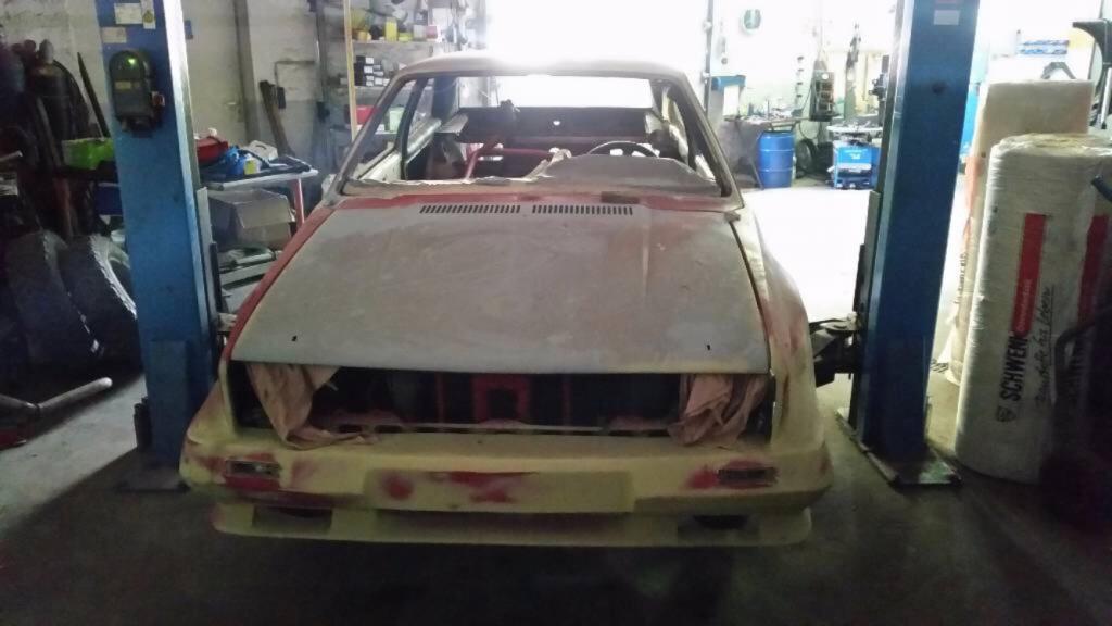

Weiß jemand ob es diesen Breitbau so gab oder ob das zusammengestückelt ist.mir gefällts aber ich will halt wissen was da alles dran ist!

Hi, scheint eher ein Mix zu sein. Heckschürze sollte Rieger sein, ebenso Seitenteil hinten Rieger GTS, die Front ist irgendetwas Abgeändertes. Vllt, gekürzte Riegerfront. Scheint alles verändert zu sein.

Ja.so in etwa hätte ich das auch gedacht.danke
Was kann man für so eine Karosse bezahlen?

Ganz schwer zu sagen... Kommt ja nicht nur auf den Breitbau an, sondern auf das Blech was drunter steckt. Bei GFK immer so ne Sache wenn es schon verklebt und angespachtelt ist.. man weiß ja nie wie der vorher gearbeitet hat. Hast du mal daran gedacht das ganze in Blech nachzubauen?
stabiler.. keine Rissbildung im lack bei Übergängen... und du kannst ihn genauso gestalten wie du es willst.

Front und Heck und Seitenschweller könnten aber auch Zender Z1 sein

Glaub ich eher nicht, Zender Z1 ist aus Denke ich aus ABS-Kunststoff und lässt sich schlecht mit GFK verarbeiten. Bei Bildern von der Z1-Front kann das sein, dass die äusseren Öffnungen selbstgemacht sind. Auf alle Fälle ist es ein Misch-Masch und muß dann auch so eingetragen sein. Wenn man dass selber noch machen muss, eher Finger weg.

Zender Z1 war aus GFK.
Hatte ich mal an einem dran gehabt.

Aber nicht die Seitenleisten, die hatte ich nämlich mal. Über die Front- und Heckschürze weiß ich nichts, wenn die aus GFK sind, kann es natürlich auch ein modifizierter Z1-Umbau sein.

Ist definitiv der zendersatz nur die radläufe kann ich nicht zuordnen

Ja, hast recht.
Die schweller sind geschäumt.
