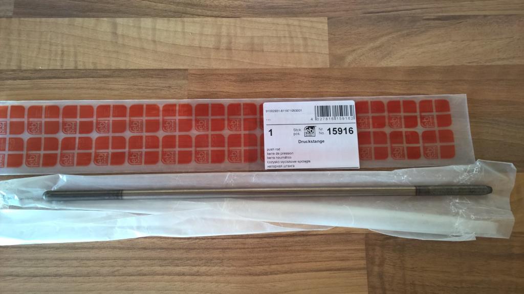

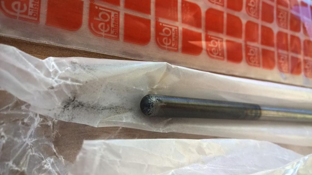

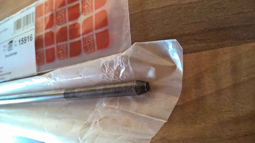

kann mir jemand sagen welche Seite der Druckstange hinten an das Ausrücklager kommt? Bzw. welche Seite der Druckstange vorne an der Welle rausguckt?
Auf den letzten 3 Bildern ist meine neue Druckstange abgebildet. Runde Seite und eine Spitze Seite.
Mit ist leider die Original Druckstange rausgefallen beim zerlegen.
Kann es auf den verschiedenen Getriebe Bildern nicht eindeutig erkennen.
020141741B ; Febi Bilstein 15916 Zentralausrücker, Kupplung

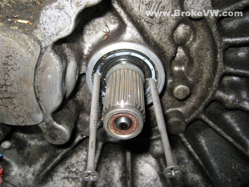

Also nach dem 4.Letzten Bild,würde ich sagen,das die runde Seite INS Getriebe kommt

Also du meinst auf dem 4ten bild guckt die Spitze Seite raus?

Richtg

Ja, die runde Seite kommt ins Getriebe, das Ausrücklager ist entsprechend geformt...

Vielen Dank euch. Passt Perfekt.
