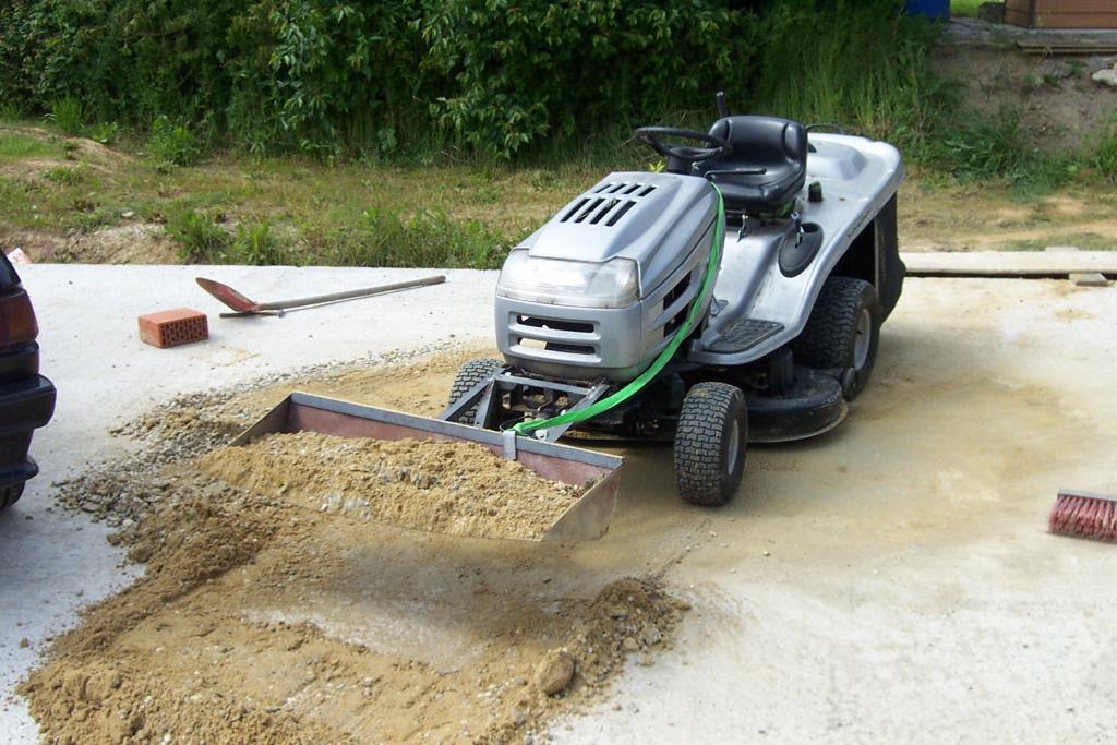

das ist ja mal wie geil!!!
Ne Fronthydraulik am Rasentraktor - sowas brauch ich auch noch!!!

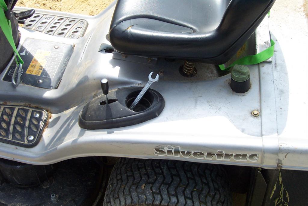

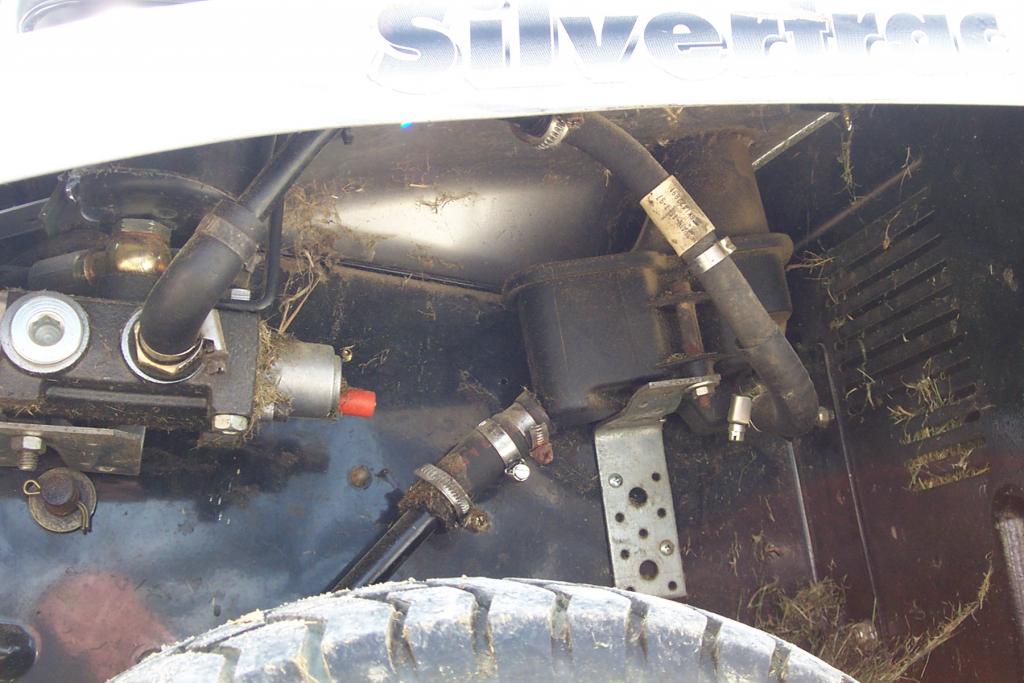

Wie steuerst Du die Pumpe an? Riemenmässig mein ich jetzt.

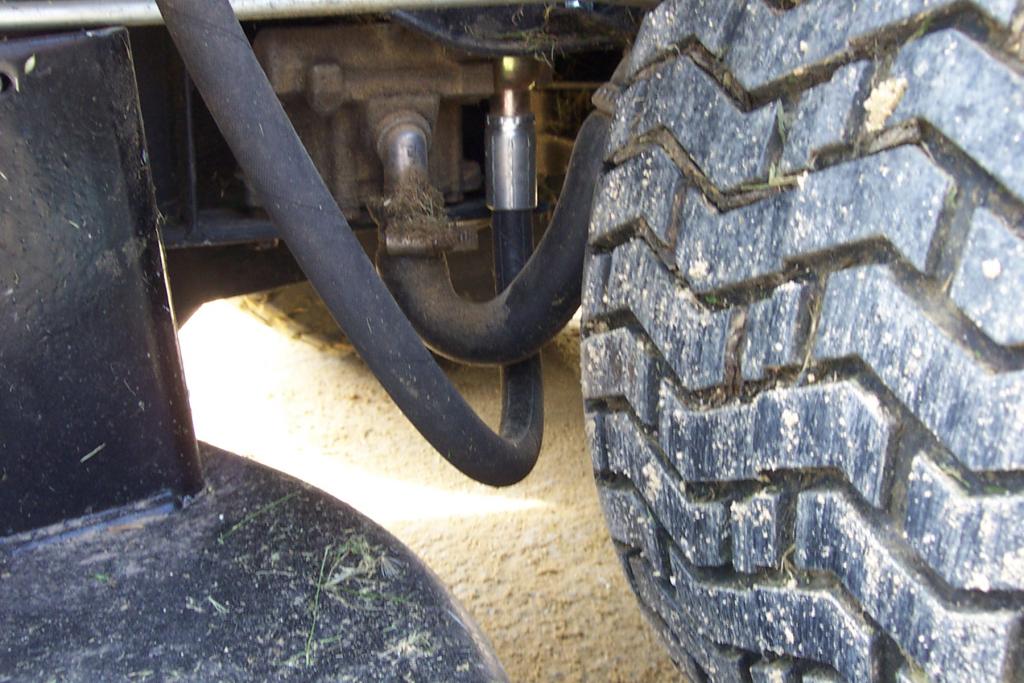

naja, da war ne Umlenkrolle/Spannrolle drin im Riemen Richtung Hygrostat, da war eh das Lager schrott
mal schnell umgeschweißt auf das Innenleben der Servo-Riemenscheibe und fertig
rutscht auch nicht durch, vorher kommt das Überdruckventil von der Servo, so schwer geht das wohl nicht
