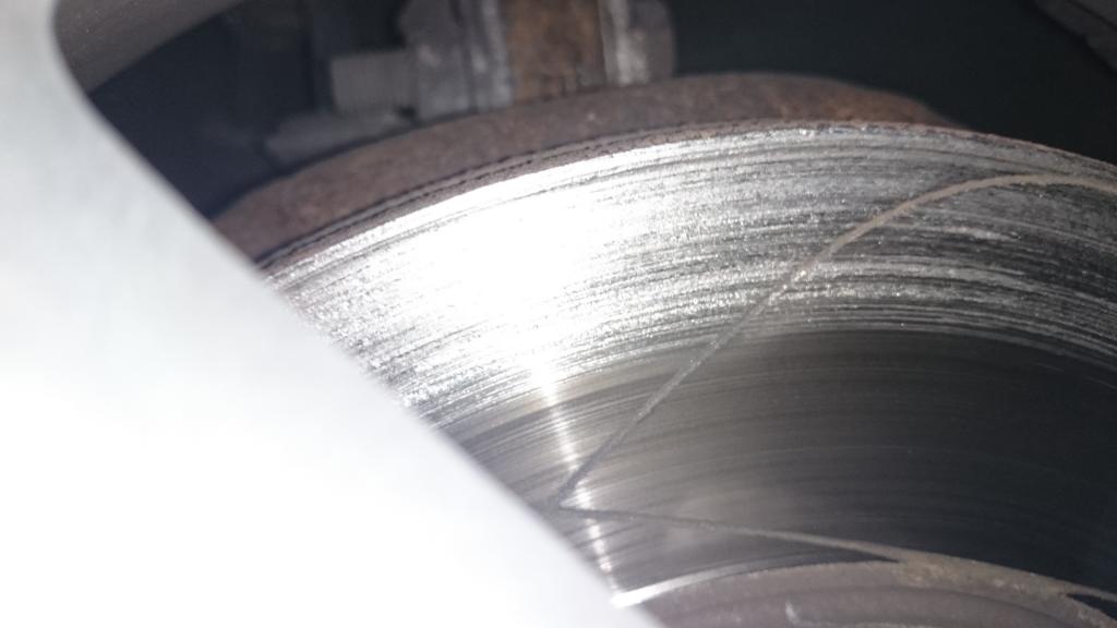

Mir ist es jetzt passiert das sich die "selbstsicherne" Mutter vom Rad Lager gelöst hat.
Dadurch hat sich der Sturz verstellt und hat mir den Reifen, durch falsches abfahren versaut und meine Bremsscheibe hat es auch versaut :-( (
Jetzt meine Frage, wie kann sowas passieren??? :gruebel:
Das Rad Lager wurde vor ca. 3 Jahren von meiner Werkstatt gemacht. Es wurde auch eine Neue Mutter genommen, nicht die Alte. Und auch auf die Newton zahl geachtet.
Hoffe jemand kann mir das irgendwie erklären, wie sowas passieren kann.
Und Nein, ich habe kein Bordstein mitgenommen
Sturzwert war bei 2,.. irgendwas während alle anderen bei 0,.. waren.
