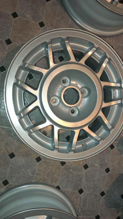

Hi,
hab meine alten Avus Felgen aufgehübscht.
Entlacken, Rissprüfung, Bordsteinschäden wegmachen, Glasperlenstrahlen und dann in silbermetallic pulvern lassen.
Noch schnell 4x Goodyear Sommerpuschen drauf und dann hungrig ins Bett , Kohle alle.
Aber fährt richtig gut jetzt.
Felgen wie neu

Gibt es auch ein paar Bilder ?

AW: Felgen wie neu
Moin,
hier mal ein Bild der Felge(n). Preis für die Felgen : 320,00 € plus 260,00 für die Reifen.
Goodyear Efficient Grip Performance inkl. Montage , Metallventile und wuchten.
Alles in Hamburg machen lassen
Schönen Papaday.

AW: Felgen wie neu
Original sind die ja immer zweifarbig. Bekäme man das auch so wieder hin ?
Egli
- Beiträge: 14
- Registriert: Mo 16. Jun 2014, 13:40
AW: Felgen wie neu
Hi,
mir wurde es folgendermaßen erklärt:
Die Felgen wurden komplett lackiert, gab ja mehrere Farben.
Danach eingespannt und durch ein eigenes Programm abgedreht und poliert. Dies funktioniert wohl, bei der Formgebung, im nachhinein nicht mehr.
Natürlich könnte man beim Lackierer auch zweifarbig bestellen, ist wohl aufwendig/teuer.
Pulvern geht ,glaube ich, bei den Felgen nicht zweifarbig.
Auch hätte ich das Felgenhorn noch polieren können, aber ich fands dann so passender.
Hätte auch gerne original Zustand, vielleicht irgendwann mal, da ich noch nen Satz liegen habe.
Wenn ich falsch liege, korrigiert mich bitte.
Egli

AW: Felgen wie neu
Die Avus Felgen sind original nicht direkt zweifarbig.
Bei den Außenflächen wurde das Aluminium abgedreht und glänzt deshalb so schön.
Geschützt vor Korrosion wird es nur durch Klarlack.
Die Innenflächen sind farbig lackiert.
In Essen gibt es eine Firma, die die Avus Felgen wieder ziemlich Originalgetreu herrichten kann.
Kostet allerdings auch komplett für vier Felgen so an die 500 Euro ohne Behebung von größeren Bordsteinschäden.
