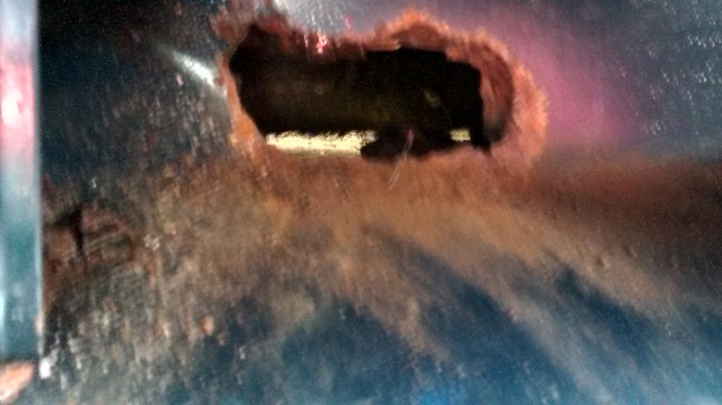

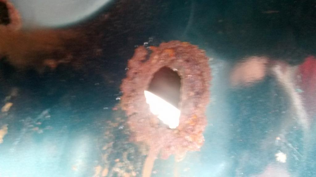

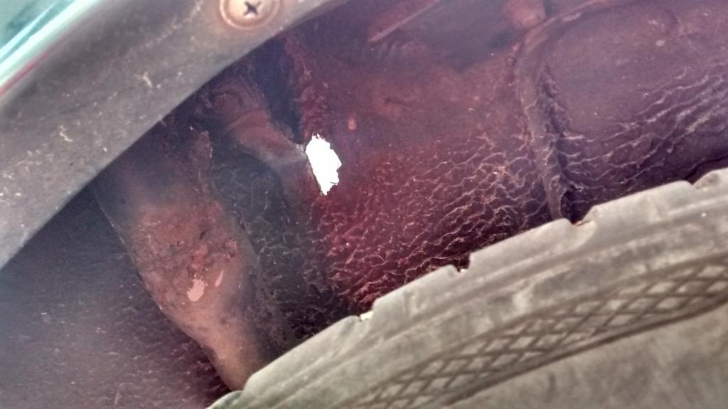

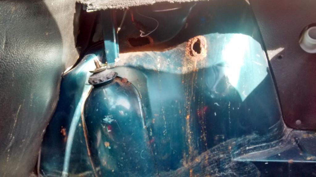

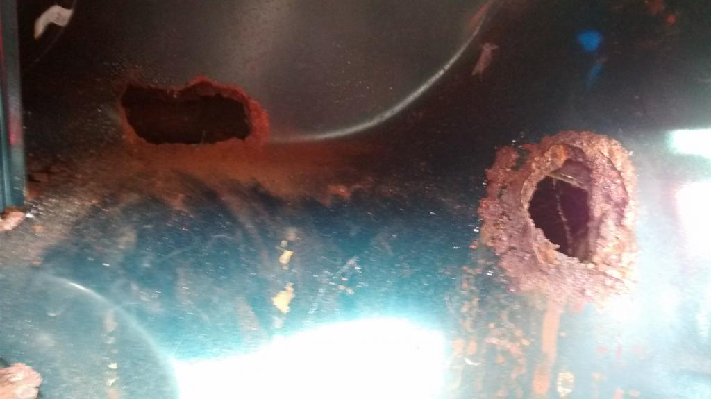

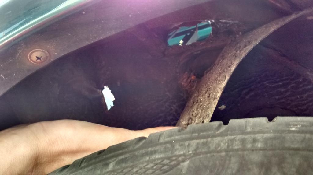

Moin!
Tastatur ist kaputt, daher fasse ich mich kurz.
Rost gefunden....was tun? Könnt ihr mir jemanden empfehlen der das u.U. Geldbeutelschonend machen kann? Wie verhinder ich erneutes Durchrosten?
Zu den Bildern muss ich vermutlich nicht viel sagen.
Mit schockierten Grüßen,
derRobin
derRobin

Hi,
das ist doch dei typische Roststelle am Halter vom tankrohr. Ich vermute mal das tankrohr ist ebenfalls hin? Prinzipiell kannst Bleche machen und die Halter nachbauen sowie das Tankrohr ersetzen. Ich frage mich nur warum du so lange damit gewartet hast?

AW: Großer ROSTTEUFEL....
das Problem ist auch eher das 2. (linke) loch, hatte ich auch, professionell reparieren lassen, kommt nach gut nem Jahr schon wieder durch
man kommt einfach nicht hin
Machen kann man das alles, die Frage ist eben, was du zu zahlen bereit bist, denn Geldbeutel schonend ist das eigentlich nur in Eigenregie zu machen. Soll da ein Karosseriebauer ran, dann musst du schon den ein oder anderen Euro in die Hand nehmen und selbst dann kannst du nicht sicher sein, dort nie wieder bei gehen zu müssen. Das ist eben so bei Karosseriearbeiten.
Gude - dann geh mal zu dem "professionellen" Reparierer und lass dir dein Geld zurückgeben. Die Stellen sind doch absolut machbar und wenn das richtig gemacht wird,hält das auch noch ewig. Lass dir mal ein Angebot machen und dann wirst ja sehen. Nicht entmutigen lassen. Gruss Torsten
Was ist hier genau der Grund für das durchrosten?
Schmutz und Wasser sammeln sich am Halter hinter der Abdeckung und dann gammelt es?
Oder scheuert hier irgendwas den Lack auf?

- Beiträge: 944
Der schmutz und nasse dreck wird hochgewirbelt und bleibt da hängen. Nach 25 jahren ist dann der beste rostschutz durch. Die stelle ist ein klassiker und bei nahezu jedem rocco ein problemfall. Kann das von meiki nur empfehlen.

Wo sammelt sich der Schmutz dann genau?
Zwischen Tankrohr und Radlauf oder am Halter oder wo?
