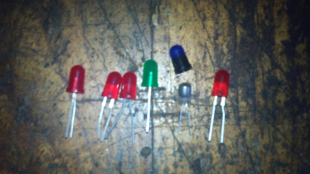

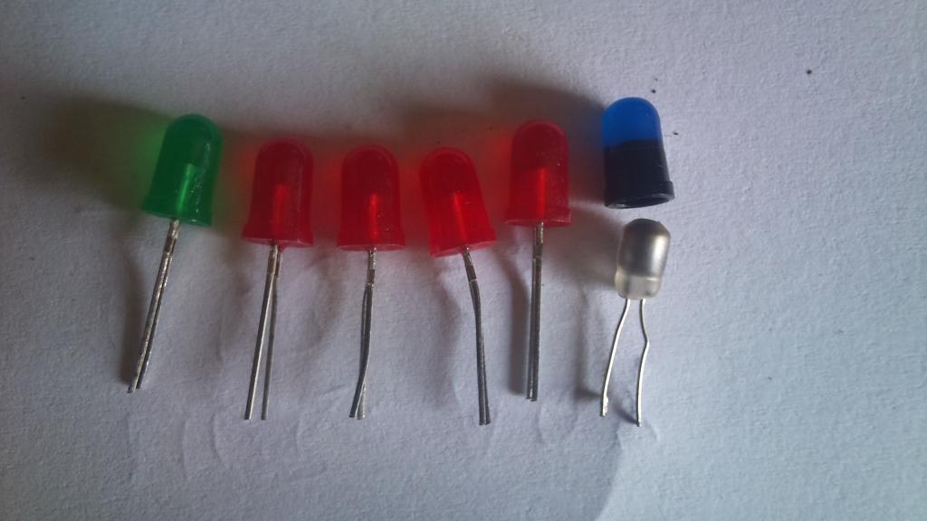

Was für ein Baujahr hast Du denn? Die ersten 2er hatten nämlich noch keine blauen Dioden fürs Fernlicht im Tacho sondern gelbe und ich möchte behaupten, das es anfangs sogar noch Glühbirnchen waren. Steht dann aber auch als Ausnahmeregelung im Fzg.Schein (gelbe Fernlichtkontrolleuchte). Grundsätzlich geht da fast Jede, wenn wirklich eine LED drinnen war. Mußt nur auf die Polung achten und nach Möglichkeit eine mit der gleichen Kopfgröße nehmen.

Das blaue ist immer eine kleine Glühlampe, blaue LEDs kamen erst lange Zeit nachdem der Rocco nicht mehr gebaut wurde.

die Fernlichtkontrolle ist sicher KEINE blaue LED, sondern eine Glimm- oder Glühlampe mit blauer Kappe, alles andere sind LED´s.
