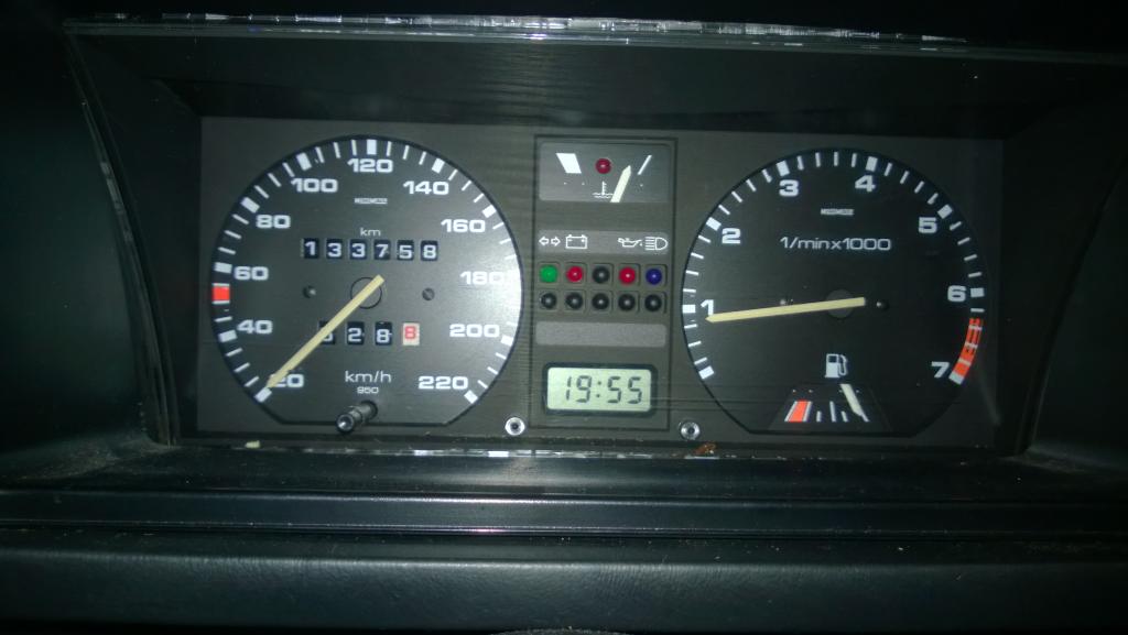

Hallo liebe Gemeinde,
ich steh vor folgendem Problem. Und zwar sagt meine Temperaturanzeige, dass mein Kühlwasser sehr heiss wird ( 1-2mm bevor die rote LED angehen würde, da bleibt er dann auch, siehe Bild unten!)
Daraufhin hab ich mein JHIMS Buch genommen und mich schlau gemacht.
Fehlerursache könnten sein
Thermozeitschalter
Lüfter defekt
Leitungen defekt
Nun hab ich mal den Thermozeitschalter überbrückt um zu schauen ob der Lüfter noch geht, siehe da er geht.
Leitungen dürften somit ja auch gut sein oder?
Thermozeitschalter durch neuen ersetzt. doch er wird immer noch warm, da der Lüfter immer noch nicht angeht :/
Kühlwasser ist genug drin, immer wieder überprüft worden.
Mein Resultat daraus, entweder spinnt die Temperaturanzeige oder das Thermozeitventil will net öffnen?
Ich bitte um Tipps und mögliche Lösungen bzw. andere Fehlerquellen?
Motor läuft sauber soweit!
Scala 1.8 Liter Vergaser BJ 1987
Thermozeitschalter
Lüfter defekt
Leitungen defekt

Moin!
Geht den der große Kreislauf den überhaupt auf? Also öffnet überhaupt das Thermostat?

Sorry vergessen, ja der geht auf. Der dicke schlauch oben am kuhlerventilator wird ordentlich warm
