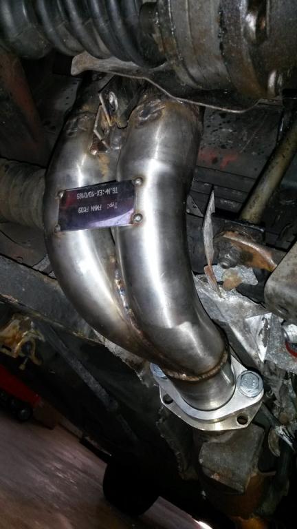

wie einige wissen war mein Abgaskrümmer gerissen und ich habe im Netz recht günstig einen Fächer mit TÜV gefunden (270€). So denn, eine MArke stand nicht bei, geliefert wurde ein Friedrich Fächer mit TÜV Gutachten, was allen anschein nach auch keien probleme machen dürfte. Ich sage mal grob in dem Gutachten steht drin, anbauen, wenn er niregdnwo anstößt ist alles i.O. und kann eingetragen werden. Aber zum Fächer selbst:
-Der Fächerkrümmer war in der Höhe fast 3cm zu kurz.
-Dementsprechend mußte ich den an der Verbindung auseinander ziehen.
-Die Klemmstellen sind gar nicht dafür ausgelegt um die Nötige Kraft übertragen zu können um die Rohre einigermaßen klemmen zu können, geschweige denn dicht zu bekommen.
-Zudem hängt der Fächer windschief im Mitteltunnel wenn man über die Klemmstellen anzieht.
-Die Gewinde am Adapterflansch(M10) waren "setzen 6". Die hat wohl einer geschnitzt, so das ich erstmal nachschneiden mußte. War schon eine bedenklich große Menge an Spänen die der Gewindescheinder da rausholte.
-Zu guter letzt(ich hab sie nicht verbaut) die Muttern zum klemmen des Fächer, keine 13er Muttern, aber auch keine 14er. Noname Schrott vom feinsten.
So gesagt, ist es wohl wie mit den Auspuffanlagen. Kann man verbauen, aber muß damit rechnen viel nach zu arbeiten. Ich hab den Fächer angepunktet und danach komplett verschweißt. Und dennoch sitzt er (mit 1 Jahr alten Motorlagern), sehr knapp unterm Mitteltunnel. Auf dem einen Bild sieht man die eine Laschenverbindung die ich gepunktet hab. Drückt man den soweit zusammen, liegt der Fächer voll am Mitteltunnel an.
Gruß Christian

Auch ich habe den gleichen Fächer gekauft.
Ich kann alles nur so wiederholen und werde meinen auch verschweissen,gebt bitte mehr Geld für was vernünftiges aus.

ich hab einfach den mittglieferten Dreiccksfansch an den Kat geschweißt, spricht Hosenrohr gekürzt, Flansch angeschweißt,fertig. Prinzipiell hätte ich lieber einen Originalkrümmer gekauft.
Vorhin festgestellt, daß die Verbindung an dem Dreiecksflansch wohl nicht 100% dicht ist. Man hört teils ein Geräusch dem ich das zuordnen würde. Außerdem ist der Druckstellerstrom etwas angestiegen was darauf deutet das der Motor anfettet, also O² im Abgas. Außerdem läuft er jetzt im stand teils noch unruhiger als vorher.
Vermutlich wird es darauf hinauslaufen den Dreiecksflansch durch einen vernünftigen Flaschn zu erstezen und davor ein FLexrohr ein zu schweißen.
Gruß Christian

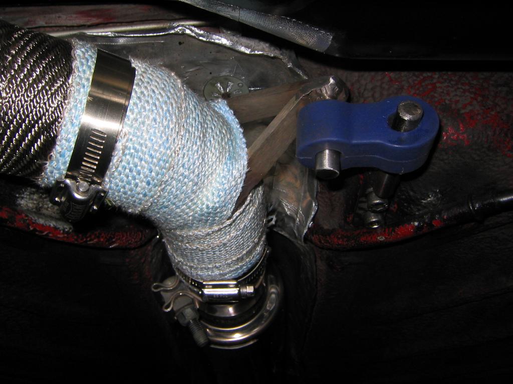

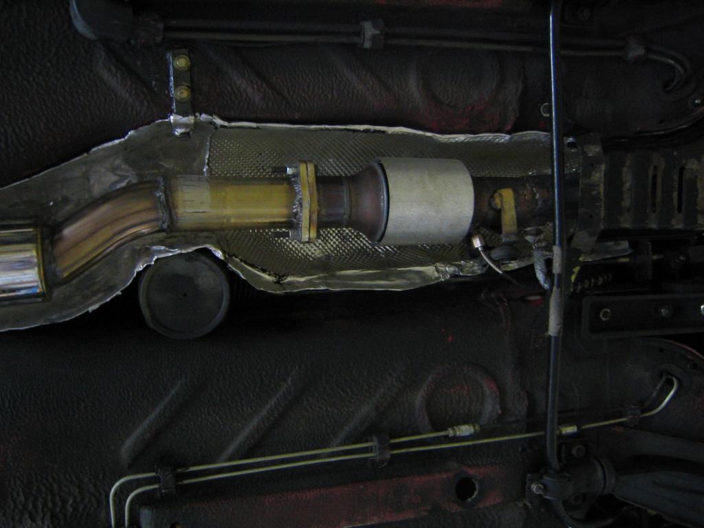

Ich hatte den FMS Krümmer auch eine Saison gefahren, danach dann nciht mehr, weil er immer wieder undicht wurde.
Ersetzt habe ich den FMS Krümmer durch einen Serien ABF Krümmer. Das kann ich nur empfehlen.
Die restliche Anlage von FMS ist recht laut, da ich aber noch einen Kat habe geht es noch gerade so, ohne Kat wäre es nicht möglich Autobahn zu fahren, da gebe ich Stefan recht.
Ich würde sehr gern einen TeZet Krümmer haben, leider finde ich so einen nirgendwo, und Powersprint sieht mir jetzt nicht viel besser aus um ehrlich zu sein.

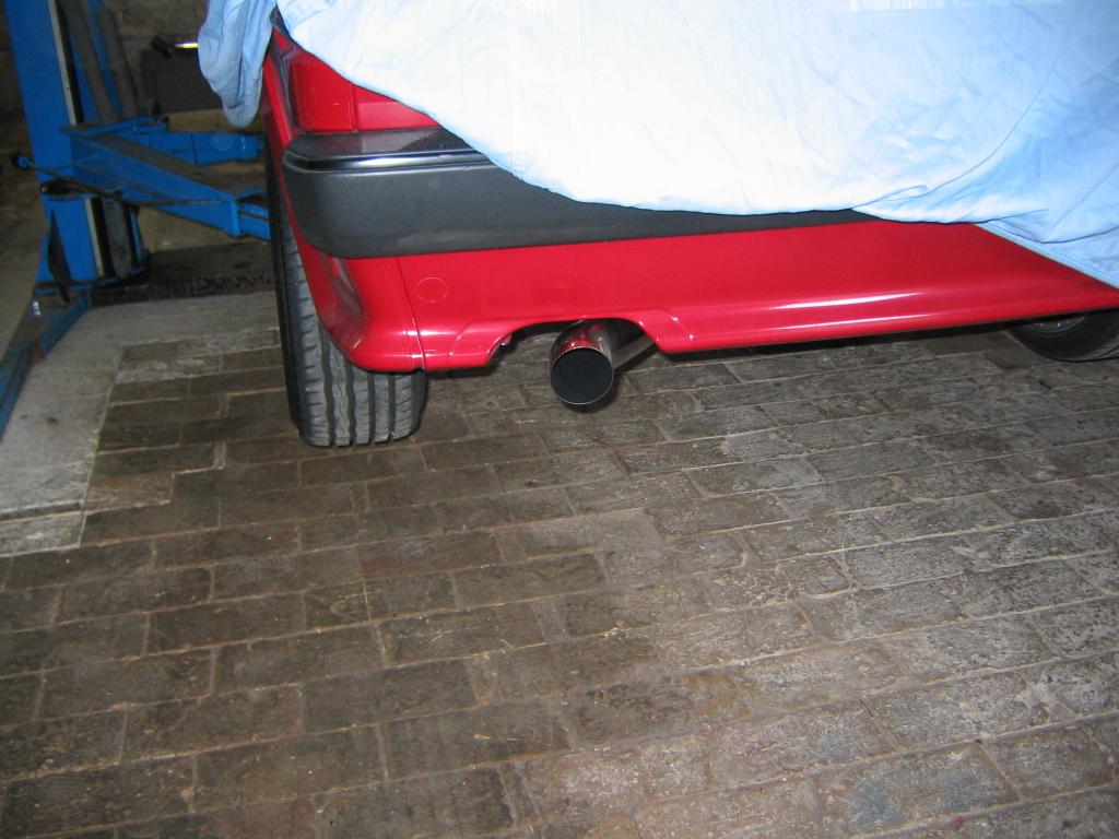

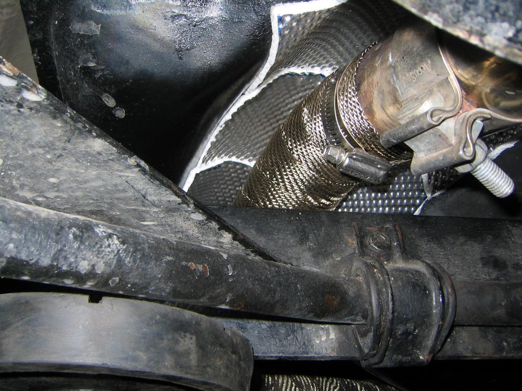

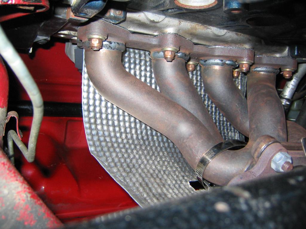

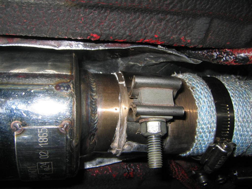

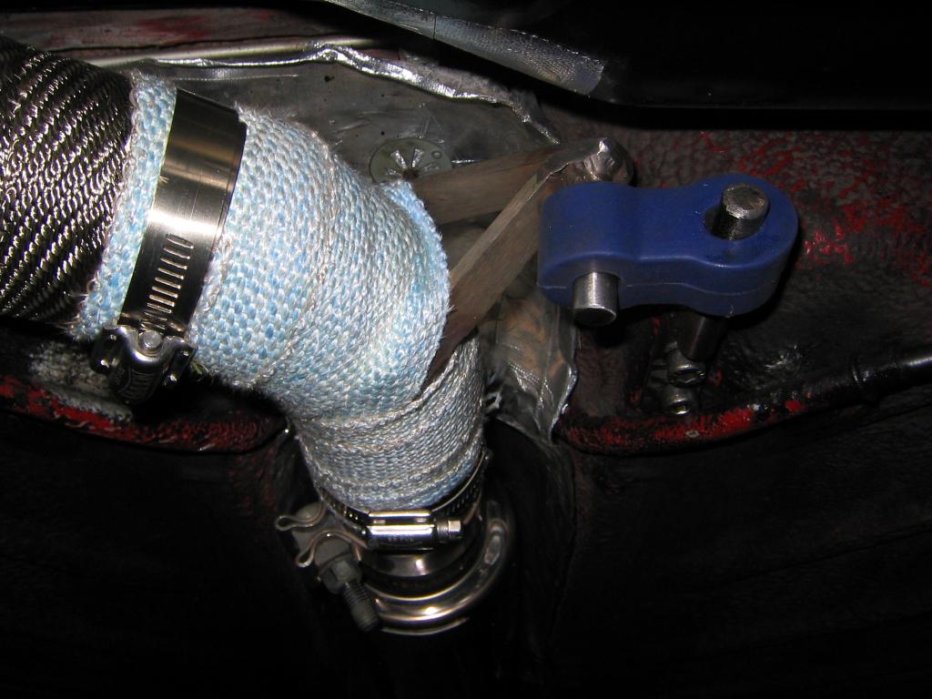

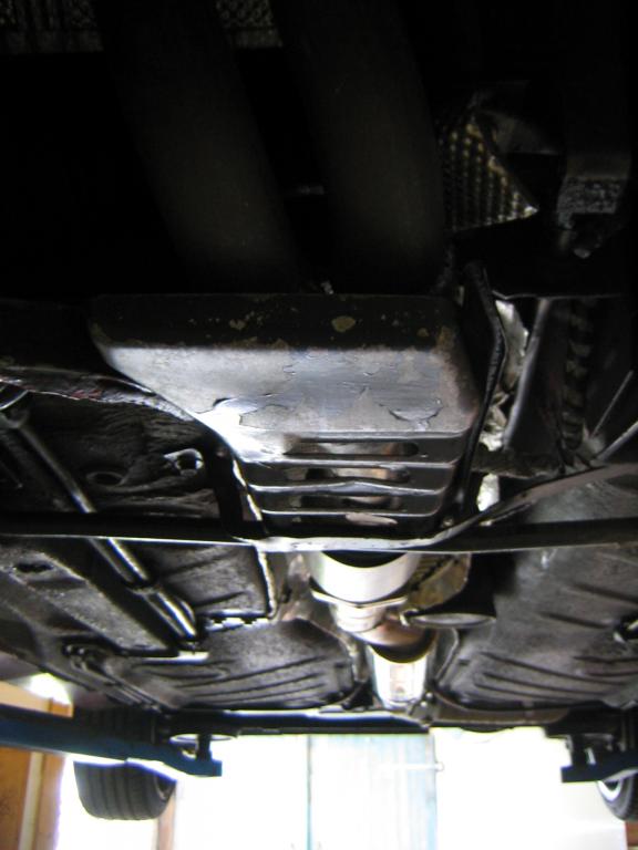

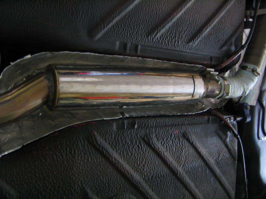

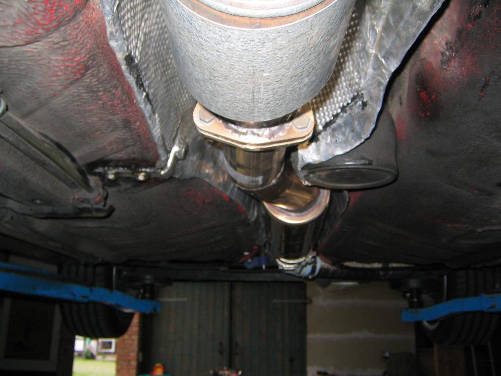

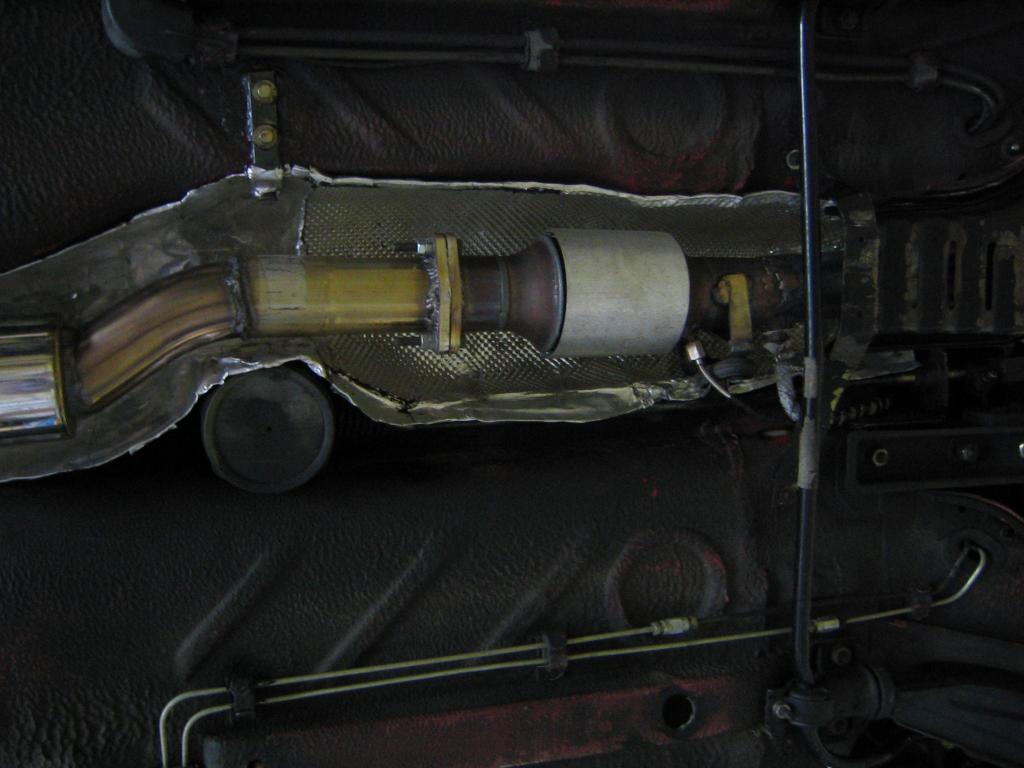

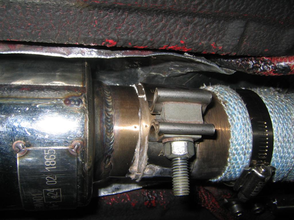

Hier mal ein paar Bilder von meiner AGA.

der Serien ABF Krümmer (und Hosenrohr) paßt aber nicht so an den Scirocco? Ich gehe mal davon aus du hast das Hosenrohr umgeschweißt?! Gibts Bilder davon.
So mal ein Update nach kurzer Zeit. Hab die Schrauben zwischen Krümmer und Kat am Dreieckflansch schön fest gezogen. Nun "scheint!" die Analge dicht zu sein, 100% sicher bin ich mir aber nicht.
Der Sound (und die damit vermeintliche Mehrelistung) sind somit auch wieder auf Normal Niveau, sprich dahin.
Werde wohl demnächst nochmal den Durchmesser der 2er Rohre messen und dann 2 Flexrohre bestellen. ansonsten reißt der bestimmt schneller als mir lieb ist - und derzeit ist das wetter ja noch recht gut zum schrauben.
Gruß Christian
P.S. Ich frag mich warum ich nicht auf ABF Krümmer oder Golf 2 Krümmer umgebaut habe und dann einfach das Hosenrohr umschweißen. Wenn ich den Aufwand mit anpassen des Fächers denke, wär das kein Untershcied gewesen. Naja manchmal ist man einfach
und sieht den Wald vor lauter Bäumen nicht.
P.P.S. deinen Halter von der AGA am Knick hinter dem MSD baue ich nach.Da fehlt echt einer auf dem langen Stück. Und die Idee mit an der Karosse verschrauben statt anschweißen ist gut.
