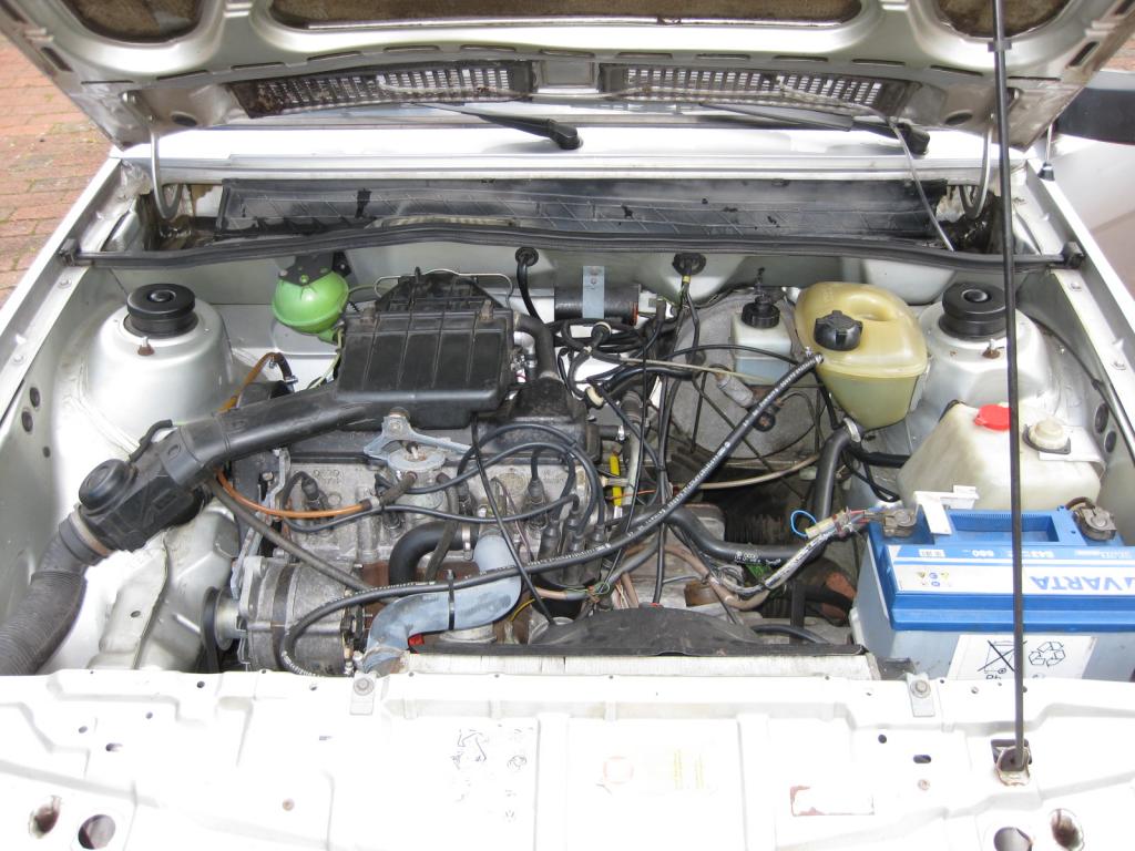

gibt es spezielle Domstreben für Vergaser-Roccos bzw. Roccos mit dem 2e2 oder passt jede Strebe von Einspritzer-Roccos? Hab Bedenken wegen dem Abstand zwischen Luftfilterkasten und Motorhaube sowie dem grünen Druckbehälter am Wasserkasten.
Hat einer von euch Bilder einer Domstrebe im Serien-EX-Motorraum oder weiß welche Strebe passt?
(Hab gerade nur nen Bild vom CL-Motorraum...sieht aber gleich aus) LG
Kai
Kai

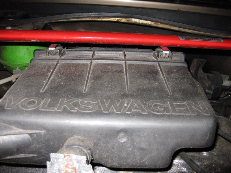

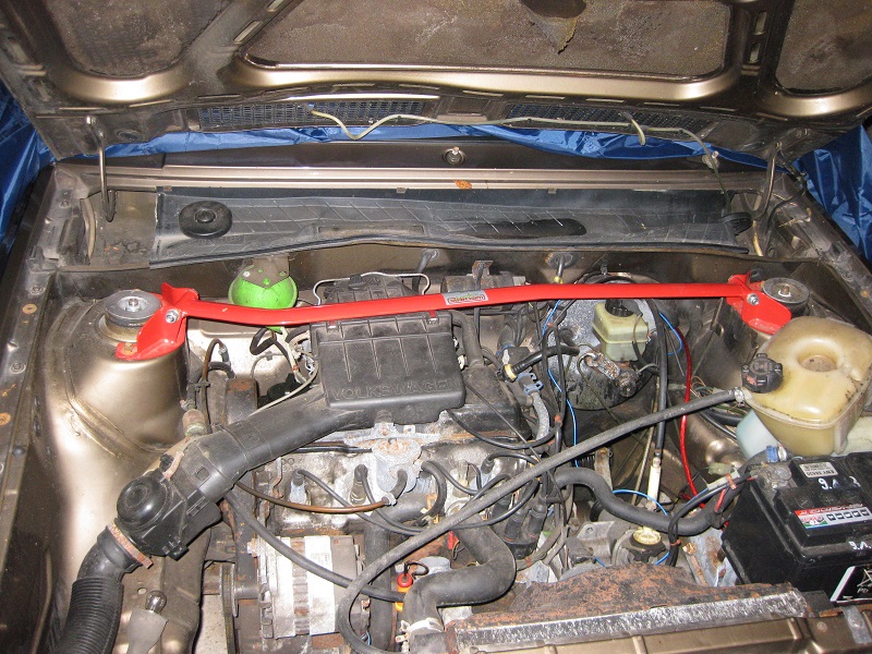

Hab vorhin die neue Wiechers (oval) vom GT aufn GTL montiert...passt...wenn man sie entgegen der Fahrtrichtung verbaut. Bild kann ich die Tage mal hochladen. Ist zwar hauchdünn zwischen Lufi-Kasten und Motorhaube, aber es geht. Kühlwasserbehälter muss ich dann etwas verlegen...aber nicht unmöglich.

Hier die Bilder:

Fehlt dir beim dritten Bild eine Schraube am Domlager????
