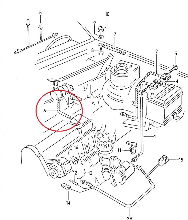

ich habe eine "kleine" Problematik, meinem Rocco fehlt es an Masse.... Habe jetzt einen großen Teil der Steckverbindungen gereinigt, den Anschluss des Batteriekabels an die Karosse saubergemacht, ein Masseband als Verbindung zwischen Motorblock und Getriebe gesetzt und weis nicht mehr weiter.... es geht immer noch mind. 1-2V irgendwo verloren. Habe mal im Anhang ein Bild der einzelnen Masseverbindungen Angehängt, ich habe alle bis auf das Rot eingekreiste Band geprüft.
Dieses finde ich nämlich nicht.... Wer weiß wo das genau sitzt? Hat idealerweise sogar ein Foto (eventuell sogar aus nem 16V??)
VIELEN Dank

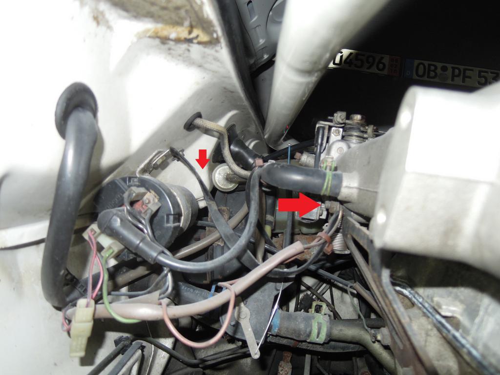

Das Masseband ist zwischen der Befestigung der Zündspule (Karosserie) und dem Ventildeckel und sehr wichtig. Sollte das bei dir nicht vorhanden sein, musst du ein neues verlegen.
Gruß Michael

vielen Dank für die schnelle Antwort, habe gerade nochmal nachgeschaut, das Band ist da und sieht soweit gut aus.... leider :( damit geht die Fehlersuche leider weiter.... Lg Georg
