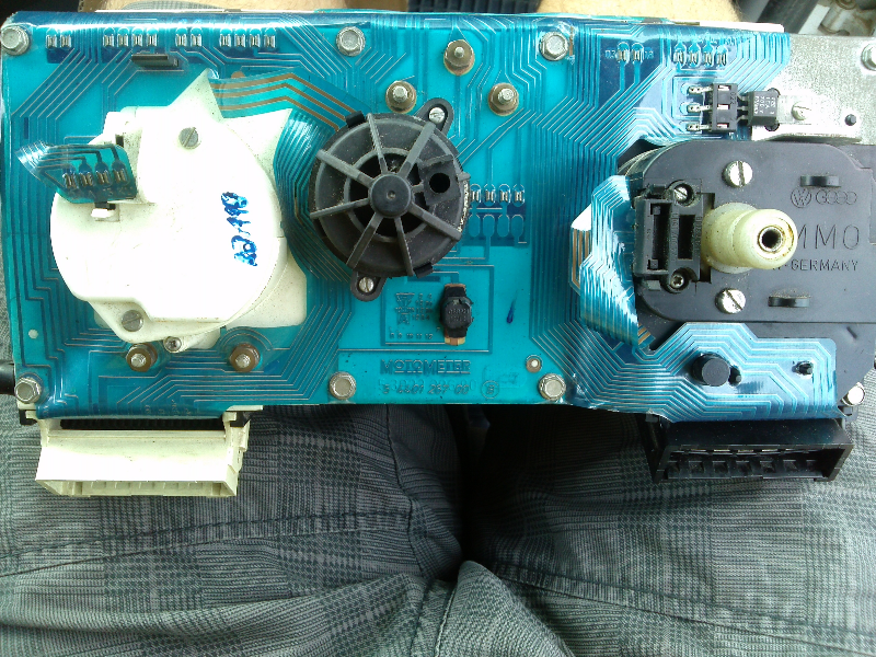

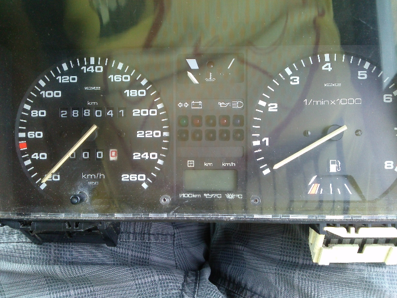

Tacho mit MFA ohne unterdruckanschluss, gibt es sowas?
Ich habe auf ebay einen 16V Tacho mit MFA ersteigert.
Das KI ist nicht von VDO sondern von MotoMeter.
Ich frag mich jetzt ob das teil wirklich eine MFA hat oder das KI irgendwie zusammen gebastelt wurde.
Habs noch nicht eingebaut, kann es also noch nicht testen.
Hier mal 2 Fotos von vorne und hinten.
Mfg Philipp

Natürlich nicht, wie soll die MFA denn sonst den Verbrauch ermitteln ? Es sei denn, beim 16V wird das anders ermittelt, zB über den Druckstellerstrom oder so. Aber wenn ich mir das schwarze Drum da hinten drauf angucke, würde ich meinen, auch das KI hat einen solchen Anschluss.87er scala hat geschrieben:Hallo

Die schwaze Dose ist doch die Unterdruckdose. Da ist allerdings der Schlauchanschluß abgebrochen.

Ja das schwarze ding schaut irgendwie komisch aus :)
Aber nach genauerem betrachten bin ich auch der Meinung das der schlauch da rein gesteckt gehört.

Das sieht aber nicht so aus als wäre da was abgebrochen." hat geschrieben:Die schwaze Dose ist doch die Unterdruckdose. Da ist allerdings der Schlauchanschluß abgebrochen.

87er scala hat geschrieben:Das sieht aber nicht so aus als wäre da was abgebrochen.
Ist es aber trotzdem.

Ja dann Werd ich da was basteln müssen.
Danke
