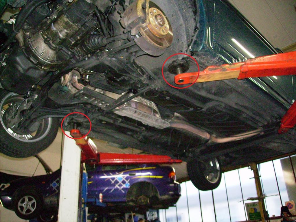

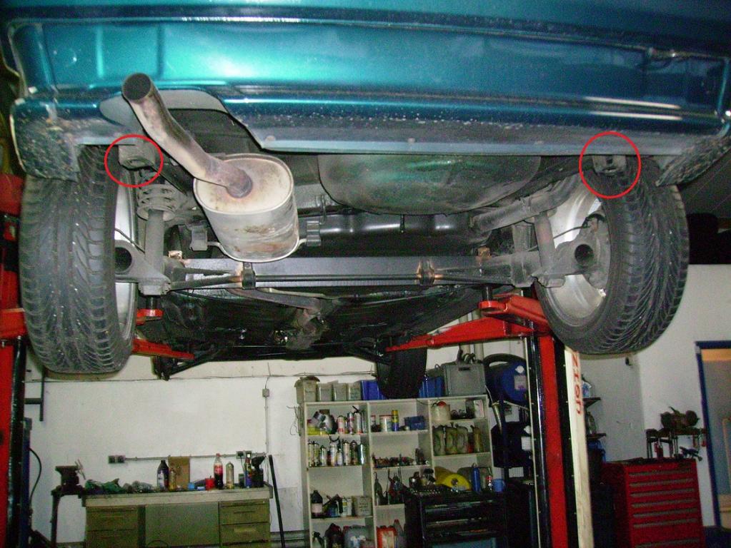

Ansetzen der Böcke:
Du hast vorn, etwa 100mm vom Schweller nach innen, zwei runde Aufnahmen und hinten, im Bereich der Endspitzen, zwei abstehende Bleche mit runden Löchern.
An diesen Punkten wird der Scirocco aufgenommen, wenn die Karrosse auf den Richtsatz gesetzt wird.
Dort setze ich das Auto auf Unterstellböcke - natürlich mit einer stabilen Gummiauflage auf den Böcken.
Bilder....
Und wie schon geschrieben, nimm Böcke mit feststehenden Beinen - die günstigen Klappbeine sind instabil. ;-)
Gruß von Ralf :wink:
