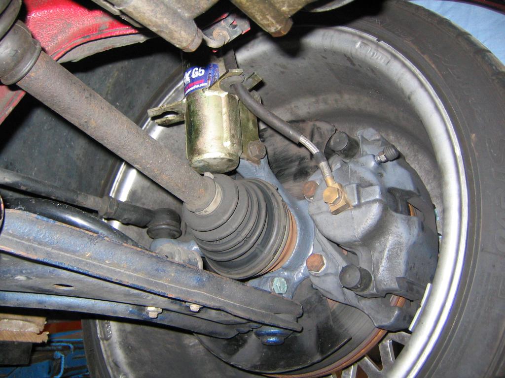

In der Suche findet sich ein Beitrag vom User "Hoerli", dieser hat das Thema Opel Bremse sehr detailiiert erörtert.
Fertig verbaut sieht es dann unter anderem so aus:
Diese Bremsanlage stammt aus einem Omega A mit 3.0l mit 156 PS.
Die Bremsscheiben sind von einem Corrado G60 mit 280mm Durchmesser.

Ich habe M10 in 12.9 Festigkeit verwendet. Opel schreibt 100Nm vor, diese konnte ich ohne Probleme auf die Schraube geben.

Einige haben da ein 12er Gewinde reingeschnitten und 12er Schrauben verwendet, andere nehmen die original 10er Schrauben mit Hülsen.COB hat geschrieben:Ich habe schon ewig keine VW Bremse mehr zerlegt, aber muss man nicht die Schraube nehmen, die das Gewinde und die zu schraubenden Teile erfordern ? Wenn nur M10 Gewinde da sind, kann man keine M12 verbauen, oder wie muss ich das verstehen ?
